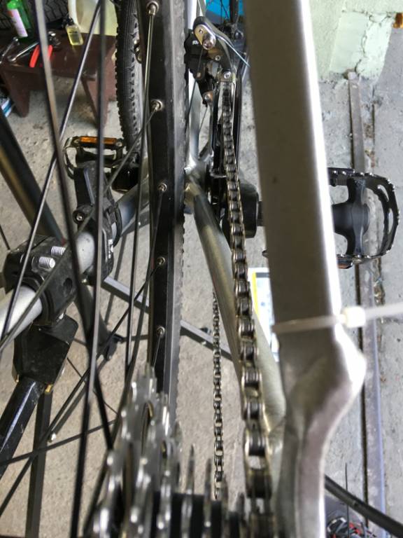

spidelli Opublikowano 6 Czerwca 2019 Opublikowano 6 Czerwca 2019 (edytowane) Wracam jeszcze do swojego łańcucha: - duża zębatka i mała tarcza - ok łańcuch idzie skosem ale łagodnie; - mała zębatka i duża tarcza - idzie skosem ale nie w czystej linii tylko widać jak się wygina na ogniwach, po prosu tarcza jest za blisko zębatki, więc łańcuch skręca ostrzej na krótkim odcinku, albo inaczej: spora część długości łańcucha idzie prosto po dużej tarczy a nagle poza nią zaczyna odbijać w prawo do najmniejszej zębatki. Wrzucę pikantne foty z wieczornej sesji Edyta: konwerter w przerzutce - zakładam linkę, patrzę na wskazanie tej folii z rysunkiem (wg Shimano - narzędzia). Linka ma być centralnie, wzdłuż linii środkowej a jeśli nie jest - reaguję i włączam/wyłączam konwerter?? Edytowane 6 Czerwca 2019 przez spidelli

spidelli Opublikowano 6 Czerwca 2019 Opublikowano 6 Czerwca 2019 1 godzinę temu, jedenpieron napisał: Spidelli patrz znalazlem coś takiego jeszcze żeby wolnobieg działał Brawo ale nie mogę przyznać Ci za to punktów, bo sam to wkleiłem ze 2 dni temu i nasz Człowiek z Wybrzeża nad tym pracuje Ja się kopię z przednią przerzutką, nie mogę tego dziadostwa wyregulować a to pewnie dlatego, że źle montuję. Niby jest ten marker od Shimano (folia z rysunkiem zębów) ale chyba wisi za nisko, bo jak wrzucam łańcuch na duży blat, to się klinuje między przerzutką a tarczą. Jak dam wyżej, to ni cholery nie mogę wyregulować i zawsze w którejś pozycji trze o łańcuch....

spidelli Opublikowano 6 Czerwca 2019 Opublikowano 6 Czerwca 2019 (edytowane) Wyszedł jak wyszedł Zrobiłem to co opisałem: - zamiana miejscami nakrętek, - dodanie nakrętki z kupionej ośki (link jest wrzucony ze 2 strony temu). Tylna przerzutka bez większej regulacji lata po zębatkach. Przedniej nie mogę ogarnąć Łańcuch brzydko wygląda, tzn. ma przekosy. Na T540 jest kaseta 11 wąziutka i łańcuch nie wygląda jak po ataku reumatyzmu Jak nie będzie spadał to ok - ale to wyjdzie w praniu. We wtorek mam odebrać koło z dekla jakby wolnobieg nie wypalił. Jak wypali to koło powieszę nad kominkiem albo oddam - to lubię w deklu Edytowane 6 Czerwca 2019 przez spidelli

spidelli Opublikowano 6 Czerwca 2019 Opublikowano 6 Czerwca 2019 14 minut temu, jedenpieron napisał: ładnie wyszło, ja kupię oske albo dam jakieś podkładki od strony napędu? Przyjrzyj się przy tarczy, łańcuch się w bok gnie Możesz się bawić w podkładki, ja i tak brałem oskę na zapas, jest wtedy więcej kombinacji bo są inne podkładki, tuleje, nawet konusy się chyba różnią więc jest dużo klocków, z których można coś poskładać.

spidelli Opublikowano 6 Czerwca 2019 Opublikowano 6 Czerwca 2019 (edytowane) 4 minuty temu, FalconHeavy napisał: Co do wolnobiegu, to też mi obciera jak wrzucę 13 O przednią przerzutkę, nie o ramę? Życie boli: Też mam wrażenie, że tarcze źle siedzą albo duża jest za duża bo łańcuch idzie po tarczy prosto a za nią nie tyle idzie w skos co się wykręca. Może na foto tego nie widać dobrze ale w T540 tak to nie wygląda topornie... Edytowane 6 Czerwca 2019 przez spidelli

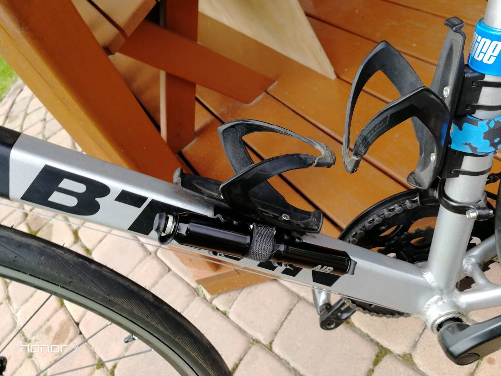

KiLLeXX Opublikowano 7 Czerwca 2019 Opublikowano 7 Czerwca 2019 Stwierdziłem, że pompka mini też musi być zawsze że mną, dla spokoju ducha.
