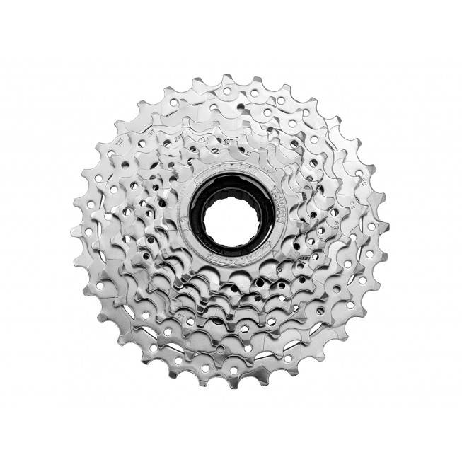

FalconHeavy Opublikowano 3 Czerwca 2019 Opublikowano 3 Czerwca 2019 Tani 8rz 58zł https://allegro.pl/oferta/ventura-8s-cp-13-32t-wolnobieg-8rz-nowy-fv-kr-6597259550 48 minut temu, Perzon napisał: Wczoraj zrobiłem trasę +/- 60km po szutrowych drogach, nie wiem ile tym Tribanem zrobił poprzedni właściciel, ale po tych 60km napęd zaczął głośniej pracować, czasem przy ruszaniu coś "stuka" przy mocniejszyzm depnięciu.. Suport ? W kwestii hamulcy, u mnie przy wyregulowaniu wszystkiego jak trzeba i założeniu klocków z Shimano Claris hamowanie jest miodzio. Długi czas nie mogłem złapać dobrej pozycji na nim, coś mnie tknęło pokombinować z mostkiem. Założyłem go odwrotnie niż był, bo fabrycznie jest on skierowany jakby w dół, śmiesznie bo wtedy napisy są do góry nogami. Teraz jest skierowany w górę i jest dla mnie duuuużo wygodniej Brudny Triban, to szczęśliwy Triban 😎 Sprawdź wg tego: https://www.1enduro.pl/rower-piszczy-trzeszczy-klika-skrzypi-cyka/
spidelli Opublikowano 3 Czerwca 2019 Opublikowano 3 Czerwca 2019 Jeśli cena jest wyznacznikiem.... Chyba że kupujesz byle tani, żeby za tydzień napisać: Cytat Wolnobieg to zło, zajechałem już trzeci, pora na kasetę...
FalconHeavy Opublikowano 3 Czerwca 2019 Opublikowano 3 Czerwca 2019 Sunrace był od nowości zwalony, na 13T armageddon Więc to przynajmniej inne dzieło.

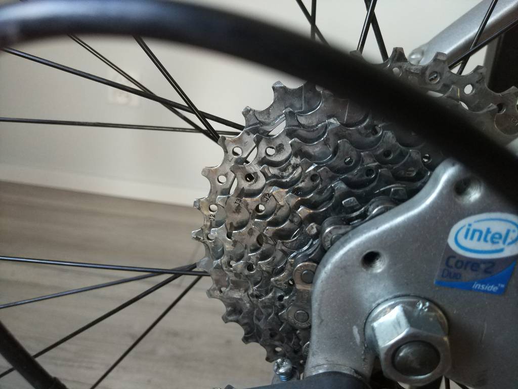

FalconHeavy Opublikowano 3 Czerwca 2019 Opublikowano 3 Czerwca 2019 (edytowane) Dosyć, nie dam rady tego rozłożyć. Podlałem oliwką i zajadę go. W tym czasie zamówię venture za 50 PLN bo nie warto więcej wydawac. Potem zacznę szukać koła pod kasetę na spokojnie. W sumie trochę już jest skatowany. Są ślady zniekształcenia ząbków. Na deszczu lubi się slizgać i przeskakiwać. Edytowane 3 Czerwca 2019 przez FalconHeavy

FalconHeavy Opublikowano 4 Czerwca 2019 Opublikowano 4 Czerwca 2019 (edytowane) Sunrace to sunrace, nie szło tego serwisowac jak filmikach. Ośka do wymiany bo jest mocno zgrzana z jednej strony. Na sztywno i bez imadla nie ruszysz. Bez tego patent na łożysko nie przejdzie. Niestety w tym kraju to najlepiej mieć SUV i rower górski full. Edytowane 4 Czerwca 2019 przez FalconHeavy
