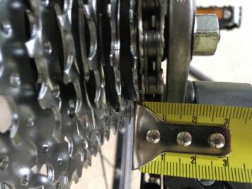

spidelli Opublikowano 5 Czerwca 2019 Opublikowano 5 Czerwca 2019 @kaido2 Kulkę zmieliłem chyba bo był luz na konusach, trochę pojeździłem zanim się zorientowałem, że mi koło lata na boki. Pewnie kulki luzem latały. Co sądzisz o moim problemie z ośką?
kaido2 Opublikowano 5 Czerwca 2019 Opublikowano 5 Czerwca 2019 18 godzin temu, spidelli napisał: Czy jest to bezpieczne dla ramy? A co miały by być nie tak? Nawet lepiej że tak jest, osobiście tez bym dołożył podkłądek , czy nakrętki ale: Swiadczy to tylko o tym , ze rama jest pod 135, a wkładają tam koła pod 130. 17 godzin temu, FalconHeavy napisał: Wygląda OK, a pewnie całe to moje koło nie jest ok Zapewne bije na boki i jest lekkie jajo jak to przy maszynowy składaniu. Norma przy najtańszych kołach. 17 godzin temu, spidelli napisał: Koło i kaseta z dekla to ~300 + 90 za wolnobieg 8rz. Szkoda kasy. Przejdź się chociaż do jakiegoś rowerowego, bo nie wierze , ze tam gdzie mieszkasz nie ma. Może nawet będa mieli kołą które podlinkowałem z Allegro. Takie koło pod kasetę to jakieś 120 pln , kaseta zaś ok 50 pln pod Clarisa. 7 godzin temu, FalconHeavy napisał: Pozostaje jeszcze ilość szprych 32 czy 36. Więcej szprych to większa waga, ale i koło pewniejsze. Waga koła to generalnie podzespoły z których jest złożone, Koło 36h może być zdecydowanie lżejsze i wytrzymalże jak koło 32h. 3 minuty temu, spidelli napisał: Co sądzisz o moim problemie z ośką? Sadze, że jest to rama pod 135 i spokojnie można zastosować oś pod trekkinga, czy nawet całą piaste ( joytech 734) albo koło na tej piascie i założyć ten wolnobieg 8s bez kombinacji. Ośka tył musi być w standardzie 15mm. 1

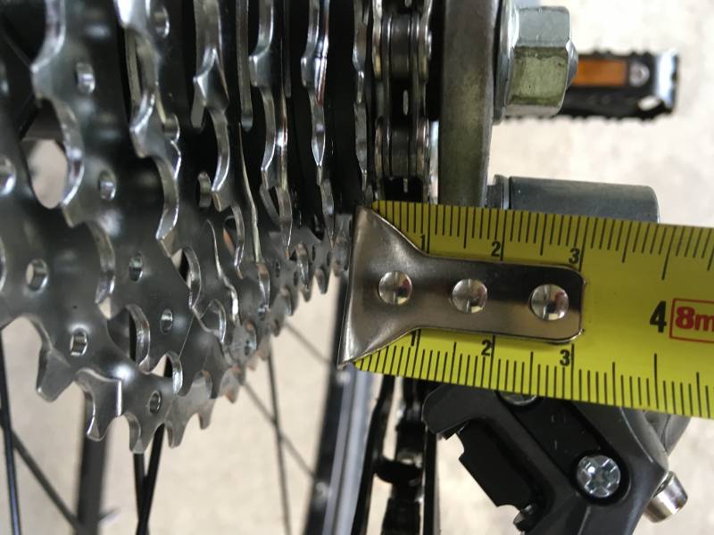

spidelli Opublikowano 5 Czerwca 2019 Opublikowano 5 Czerwca 2019 @kaido2 Wielkie dzięki, jeszcze jedno pytanie o stronę napędową - jest jakiś standard na odstęp najmniejszej zębatki czy po prostu łańcuch na się mieścić i nie trzeć o ramę? Na stojaku nawet to się mieści ale żeby nie okazało się pod obciążeniem w czasie jazdy , że jednak trze o ramę...
kaido2 Opublikowano 5 Czerwca 2019 Opublikowano 5 Czerwca 2019 3 minuty temu, spidelli napisał: jest jakiś standard na odstęp najmniejszej zębatki czy po prostu łańcuch na się mieścić i nie trzeć o ramę? Ma nie trzeć o ramę, ale też nie może być zbyt dużego przekosu na lini blat oś, bo po prostu będzie spadał. Czasem ratuje założenie przedniej przerzutki jako ograniczniki, a czasem jednak lepiej wymieć korby.
spidelli Opublikowano 5 Czerwca 2019 Opublikowano 5 Czerwca 2019 (edytowane) Ok, raz jeszcze bardzo Ci dziękuję. Spróbuję to poskładać i wyregulować a jak nie da rady to już korby ruszał nie będę (zmieniłem na 2 blaty Clarisa) tylko raczej pójdę w kasetę i odpuszczę wolnobieg. Parę złotych może odzyskam za niego na portalu aukcyjnym Na drugim forum męczę o jakieś propozycje kasetowe - to będzie plan B Edytowane 5 Czerwca 2019 przez spidelli
kaido2 Opublikowano 5 Czerwca 2019 Opublikowano 5 Czerwca 2019 Sprawdź sobie jeszcze gdzieś na warsztacie te koła , czy sa w ogóle symetryczne zanim zaczniesz zabawę na ośce. Już miałem parę totalnie niesymetrycznych w tym te b`twin sporty.
spidelli Opublikowano 5 Czerwca 2019 Opublikowano 5 Czerwca 2019 Koło bije na boki, widać bez narzędzi, z drugiej strony 8-ka to jeszcze nie jest, na oryginalnym osprzęcie nic się niepokojącego nie działo, łańcuch mi nie spadł ani razu, chociaż w tym rowerze raczej z przodu spada. Będę musiał popatrzeć za warśtatem chyba że sam spróbuję pokręcić szprychami, kiedyś w innym rowerze coś tam próbowałem...
kaido2 Opublikowano 5 Czerwca 2019 Opublikowano 5 Czerwca 2019 Chodzi o sprawdzenie symetryczności, z reguły przy składaniu maszynowym wygląda to kulawo. Można to sprawdzić na 2 sposoby : W ramie pod warunkiem, że tyny trójkąt trzyma symetrie. Na centrownicy, gdzie to jest najlepsze rozwiązanie, a tą najszybciej znajdziesz w warsztacie no i w Decu na serwisie z tym że na warsztacie z gościem się dogadasz bo to trwa chwilę, natomiast w Decu zapłacisz za pierdołę.

spidelli Opublikowano 5 Czerwca 2019 Opublikowano 5 Czerwca 2019 Kurde spory przekos jest na największej tarczy i najmniejszej zębatce. Na T540 jest 11rz i jest lepiej.... Wiem, wąski łańcuch, ciaśniej upakowane zębatki....

spidelli Opublikowano 5 Czerwca 2019 Opublikowano 5 Czerwca 2019 (edytowane) @FalconHeavy Jak mówi stare, chińskie przysłowie: Cytat 如果有人不走运,那么手指会在屁股上摔断 U mnie malutkie postępy - założone linki hamulcowe i od tylnej przerzutki, nawet coś tam zmienia ale na małym blacie i małej zębatce jeszcze to jakoś wygląda, łańcuch idzie po skosie ale prosto, a po przełożeniu na duży blat widać takie załamania, krzywa nie idzie prosto Łańcuch jest gruby i niezgrabny, podobnie wolnobieg, w T540 kaseta na 11 i wygląda to bardzo ładnie A tyle mam miejsca przy moich zabawach ośką: @jedenpieron https://www.forumrowerowe.org/topic/238152-wolnobieg-kaseta-wymiana-koła-i-napędu/?page=2&tab=comments#comment-2159462 Tak to wygląda (skonfigurowane tylko poglądowo): http://e-bmx.pl/koszyk/ Link nie działa Edytowane 5 Czerwca 2019 przez spidelli
Tribanator Opublikowano 5 Czerwca 2019 Opublikowano 5 Czerwca 2019 Rama w T100 jest pod piastę o rozstawie nakrętek 130 mm . Ja zmieniłem koło w T100, na takie pod kasetę - zaplotłem na piaście Sora, rozstaw 130 mm, szybkozamykacz. W obu przypadkach, po zluzowaniu nakrętek lub szybkozamykacza, luz pomiędzy ramą a nakrętkami piasty wynosi około 2 mm. Luz ten umożliwia swobodne wyjęcie koła z widełek. Jeżeli koło z T100 próbuję założyć do Tribana RC500, który ma rozstaw wideł pod piastę 135 mm, to pomiędzy widłami a ramą pojawia się bardzo duży luz, a oś (pod szybkozamykacz) ledwie opiera się o widły. Koło z piastą 135 mm trzeba natomiast wcisnąć w ramę T100, więc raczej tam nie pasuje. Po założeniu koła o rozstawie nakrętek piasty wynoszącym 135 mm, widły są naciągnięte, co prawda niewiele, ale są. Gdyby to nie miało znaczenia, to myślę, że nie byłoby rozróżnienia na ramy o rozstawie wideł 130 oraz 135 mm . Jeżeli chodzi o wolnobiegi - jeżeli będziecie przesuwać koło za pomocą podkładek, nakrętek w lewo (w stronę przeciwną niż napęd), to tylko pogorszycie warunki, w których pracuje oś. Co prawda to kilka tylko kilka mm, ale oś obciążona jest jeszcze bliżej środka. Niestety, ale wolnobieg w ramie o rozstawie 130 mm lub więcej, to słabe rozwiązanie (ze względu na łożyskowanie). Raczej musi skończyć się na piaście z bębenkiem (konusy prawie przy samych widłach). Sam się przed tym wzbraniałem, ale mimo bardzo delikatnej jazdy (bez krawężników, omijanie dziur) oś uległa skrzywieniu. Co prawda skrzywienie nie było duże, ale już ciężko było skasować luzy w kole. Jeżeli chodzi o piasty - to nie bójcie się piast na konusach. To stare i dobre rozwiązanie. Tylko tak jak z innymi rzeczami, za jakość trzeba zapłacić - oś za 6 czy 10 zł to tak zwana marchew - słaby materiał, słabe wykonanie i słaba obróbka cieplna. A dobra piasta na konusach przeżyje piastę na tych sławnych maszynówkach - czyli łożyskach kulkowych zwykłych. Łożyska "maszynowe" nie są optymalnym rozwiązaniem na siły występujące w kole rowerowym. Konusy to łożyska skośne, z możliwością wstępnego naprężenia oraz kasowania luzów. W łożyskach maszynowych, z założenia zabronione jest kasowanie luzów - bo łożysko to nie jest projektowane pod kątem przenoszenia sił osiowych, tylko promieniowych. Zostały rozpowszechnione dlatego, że producentom piast o wiele łatwiej jest zmontować piastę właśnie na takich łożyskach. 1
spidelli Opublikowano 5 Czerwca 2019 Opublikowano 5 Czerwca 2019 (edytowane) @Tribanator Dziękuję, U mnie po zamianie i dodaniu podkładek widocznego luzu nie ma ale rozpychania też nie. Tak jak pisałem na innym forum - pchać się w ten wolnobieg czy od razu sobie darować? Wyżej jest link do koła na piaście Tiagra za ~ 200 PLN.... Z tego co widzę, to niestety w gotowych/zaplatanych na zamowienie kołach zawsze coś jest nie tak - najczęściej obręcz nie jest taka jak trzeba co rodzi pytanie o spasowanie z hamulcami (dzięki Tribanator). Pojeździłbym na tym wolnobiegu 8 ale strasznie kiepsko wygląda też linia łańcucha. Ponieważ bezwzględnie potrzebuję rower na przyszły piątek, zamówię koło w Deklu - jak wolnobieg będzie ok to oddam, jak łańcuch będzie płatał figle - wpadnie kaseta... Triban 520 ma w najtańszej konfiguracji kasetę 9-kę. Czy dowolna 8-ka wejdzie bez problemu czy trzeba podkładki, adaptery? Chociaż pewnie wezmę kasetę z Dekla.... Edytowane 6 Czerwca 2019 przez spidelli
