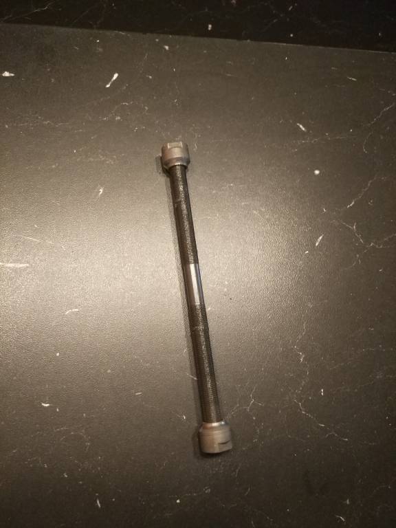

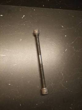

FalconHeavy Opublikowano 4 Czerwca 2019 Opublikowano 4 Czerwca 2019 Skoro nie robią już osi gumolitu Postanowiłem jakoś sprawdzić to moja podejrzaną ośkę. Nasadzilem na końce konusy i rolowalem po płaskim blacie. Wygląda OK, a pewnie całe to moje koło nie jest ok Przyjdzie łożysko i będę próbował na ori ośce. No dobra trochę jednak jest. Ale trzeba ośkę wyczyścić turlać bez konusów. Tylko pytanie czy tu aż takiej precyzji potrzeba.
spidelli Opublikowano 4 Czerwca 2019 Opublikowano 4 Czerwca 2019 Turlać ośkę - to lepsze niż marszczyć Mariana Zastanawiam się nad planem awaryjnym, tj. koło z dekla + kaseta bo jak nie wyrobię z tym wolnobiegiem to będę wiózł namiot szosówką
FalconHeavy Opublikowano 4 Czerwca 2019 Opublikowano 4 Czerwca 2019 Zawsze można spróbować wyprostować. Wyczaić punkt wygięcia, nałożyć nakrętki tak by się nie turlalo i lekko depnąć. Wiem to głupi pomysł i pewnie się tylko pogorszy

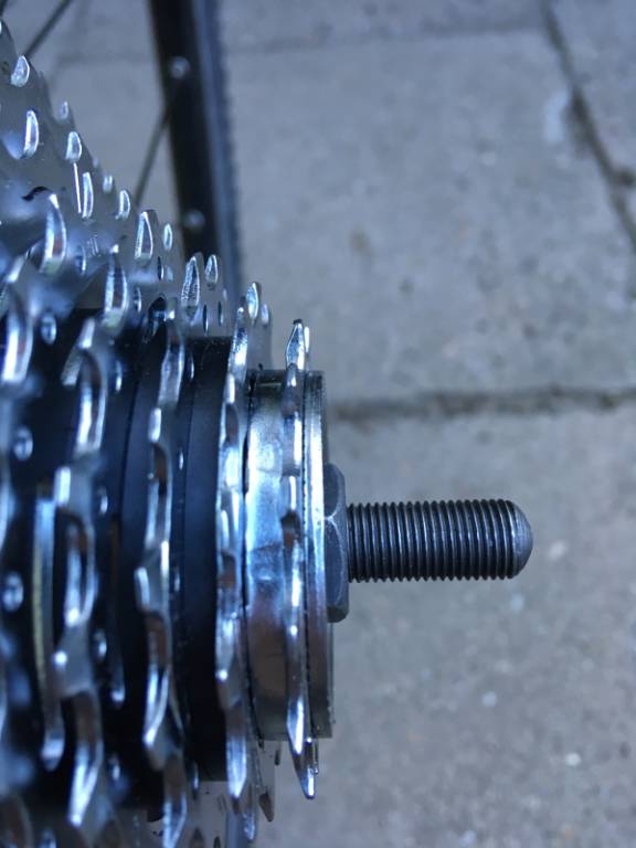

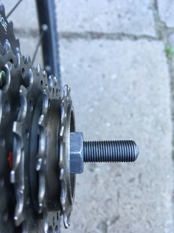

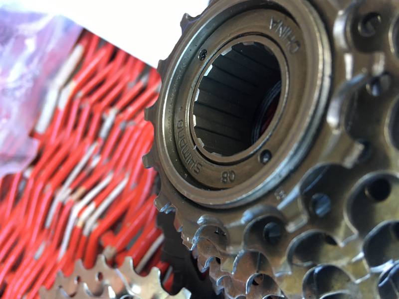

spidelli Opublikowano 4 Czerwca 2019 Opublikowano 4 Czerwca 2019 Chyba nie ma sensu, jak się skrzywiła to już swoją robotę zrobiła, może faktycznie trzeba poszukać lepszych jakościowo albo dać sobie spokój z wolnobiegiem. Jeszcze obrazki: wolnobieg oryginalny, ośka fabryczna: Wolnobieg 8 rz., przekładka nakrętek kontrujących: Wolnobieg 7rz. ma jakieś 34 mm szerokości, 8rz - 39 mm. I jeszcze dla fanów rozbierania porównanie kluczy do otwierania:
FalconHeavy Opublikowano 4 Czerwca 2019 Opublikowano 4 Czerwca 2019 W sunrace jest to samo, pod koronką. Musisz najpierw tą górę zdjąć. Pod spodem jest taki sam dekiel z dwoma dziurkami.

spidelli Opublikowano 5 Czerwca 2019 Opublikowano 5 Czerwca 2019 (edytowane) 8rz jest szerszy, więc jak wymienisz jeden za drugi to 8 rząd. się oprze najpewniej o ramę - najmniejsza zębatka będzie trzeć o ramę (bo nakrętka kontrująca będzie schowana pod wolnobiegiem, wolnobieg ją zasłoni). Na ośce są nakrętki kontrujące (kontry). Po stronie wolnobiegu węższa, po przeciwnej - szersza. Jak przełożysz nakrętki kontrujące na przeciwne strony ośki to: - wolnobieg zmieści się w ramie bez klinowania w niej, bo o ramę oprze się kontra, - niestety z drugiej strony piasta zbliży się do osi i tym samym całe koło przesunie się w lewo. Ja kupiłem zapasowe ośki, na których jest taka fajna wąska kontra, która przerzucona na lewa stronę (stając za rowerem) załatwia sprawę uciekającego koła - wraca ono na swoją centralną pozycję. Mam jednak obawy, czy te dodatkowe 2-3 mm nie zaszkodzą ramie. Na zdjęciach wcześniej chyba uchwyciłem problem Edytowane 5 Czerwca 2019 przez spidelli

spidelli Opublikowano 5 Czerwca 2019 Opublikowano 5 Czerwca 2019 (edytowane) Nie znam się na wolnobiegach ale mój 8 rz jest szerszy jakieś 5 mm. Jeśli zamienisz 7 na 8 to sklinujesz go o ramę. Zauważ, że oryginalnie rama sklinowana jest o nakrętki, które są nieruchome, wolnobieg się obraca. Wiec zryjesz ramę. Prosta podmiana nakrętek rozwiąże jeden problem (być może bo z łańcuchem na najmniejszej zębatce i tak może być ciasno) ale stworzy kolejny: przesunięcie koła. I tu pytanie czy wolno trochę „poszerzyć” ośkę o dodatkową nakrętkę. Na razie tylko Falcon zabrał głos, nam nadzieję, że jeszcze ktoś się wypowie Ja tam nie chcę jeździć ani z przesuniętym kołem ani z rozepchniętą ramą. Nie jestem ciekaw procedur gwarancyjnych w Decathlonie Zobacz sobie moje zdjęcia, specjalnie wczoraj założyłem stary wolnobieg, żeby pokazać różnice. Zabrakło fotki z nowym wlnobiegien ale z nakrętkami po staremu - ale uwierz mi, że kontra jest schowana pod wolnobiegiem i to on klinuje się o ramę. Zmierz sobie oba wolnobiegi nawet tak pi razy drzwi... Edytowane 5 Czerwca 2019 przez spidelli
