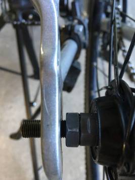

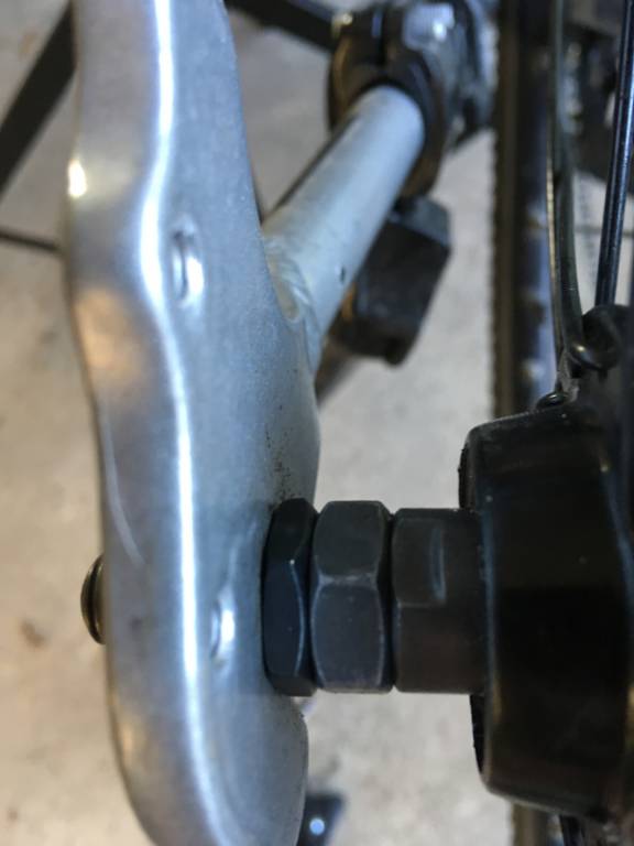

spidelli Opublikowano 4 Czerwca 2019 Opublikowano 4 Czerwca 2019 (edytowane) Pisałem wcześniej, że po założeniu wolnobiegu 8 na oryginalną ośkę, z zachowaniem układu konusów i nakrętek pod wolnobieg 7rz. (od lewej: wąska kontra, konus, piasta, konus, dystans, szeroka kontra) wolnobieg opierał i ocierał o ramę. Zamieniłem miejscami nakrętki kontrujące i teraz już po stronie napędowej kontra opiera się o ramę i jest miejsce na łańcuch ale: 1) czy miejsca nie jest jednak za mało? 2) przy sztycy koło uciekło bliżej ramy w lewą stronę, fakt że koło jest krzywe ale to ma raczej związek z przesunięciem na osi i przerzuceniem kontr? Chciałem dać po stronie przeciwnapędowej z powrotem szerszą kontrę a po stronie napędowej dołożyć dystans. Muszę chyba wrócić kołem bardziej na środek osi a jednocześnie wysunąć oś bardziej na stronę napędowa by ramę oprzeć na kontrze i dać miejsce na łańcuch Nie chcę już robić bałaganu wklejając ponownie zdjęcia czy cytując samego siebie ale jak zechcesz to możesz rzucić okiem 2-3 strony wstecz, będę wdzięczny za uwagi. Edytowane 4 Czerwca 2019 przez spidelli

kaido2 Opublikowano 4 Czerwca 2019 Opublikowano 4 Czerwca 2019 3 minuty temu, spidelli napisał: 2) przy sztycy koło uciekło bliżej ramy w lewą stronę, fakt że koło jest krzywe ale to ma raczej związek z przesunięciem na osi i przerzuceniem kontr? Tak, dlatego jeżeli ośka była odpowiednio długa wystarczyło dać podkładek lub odpowiednia nakrętkę albo też cofnąć konus od strony przeciwległej i dać podkładek lub odpowiednio szeroką nakrętkę. Fakt że trzeba by było trochę naciągnąć widełki tylnego trójkąta, ale 5 mm jest jeszcze dopuszczalne nawet przy alu ramie z Decathlonu. .
marcinw1983 Opublikowano 4 Czerwca 2019 Opublikowano 4 Czerwca 2019 Rozumiem że jak wolnobieg pływa to oś skrzywiona? Z tego co pamiętam było tu pisane że tylnia piasta musi być pod 130mm
spidelli Opublikowano 4 Czerwca 2019 Opublikowano 4 Czerwca 2019 W nowej ośce mam węższe kontry i węższy dystans, będę rzeźbił
FalconHeavy Opublikowano 4 Czerwca 2019 Opublikowano 4 Czerwca 2019 (edytowane) Nie, koło może pływać bo jest źle ułożone. Koła z decla potrafią pływać prosto z półki. Jak ośka jest krzywa to ciężko skasować luzy by coś nie tarło o łożyska. ------ W sumie to mam po mału wywalone, że strzela. Zajadę go i tyle Mam jeszcze problem z bieżnią dolną sterów, nie pasuje do miski z decla. Serwis Decla Gdańsk nie ogarnia co tam wsadzili. Nie potrafią mi powiedzieć jakie parametry lub jakie całe stery zamówić Plan jest taki by zamówić komplet, ale podmienić tylko dolną miskę. Raz to ściągałem, potem była maska z zakładaniem. Zostałem poinformowany by nie szukać pasującej bieżni, tylko zestaw z miską. Wtedy jak miska wejdzie to będzie wszystko ołrajt. Co myślicie o tym? https://allegro.pl/oferta/stery-neco-h115-ahead-1-1-8-polzintegrowane-8009523710 Główka nasza ma 50 mm średnicy zewnętrznej. Edytowane 4 Czerwca 2019 przez FalconHeavy

spidelli Opublikowano 4 Czerwca 2019 Opublikowano 4 Czerwca 2019 (edytowane) Koledzy, szybkie pytanie: - tak jak pisałem - żeby wszedł wolnobieg 8 rz. trzeba po stronie napędowej odsunąć piastę od ramy - ja zamieniłem miejscami kontry - po stronie napędowej jest git, wolnobieg mieści się z łańcuchem, po przeciwnej piasta jest za blisko ramy i koło nie idzie w linii, na tyle wyraźnie, że widać gołem okiem W tym układzie jednak oś zachowuje z grubsza swoją szerokość bo nie ubywa i nie przybywa żaden element tylko zmieniają miejsce na osi. Moja krzywa suwmiarka pokazuje, że zewnętrzne krawędzie nakrętek kontrujących są mniej niż 13 cm mm, powiedzmy jakieś 12,9. Jak wkładam koło w haki to jest luz, który kasuję dokręcając zewnętrzne nakrętki. Z nowej osi dokładam na lewą stronę cienką, ze 2-3 mm nakrętkę kontrującą i przekraczam wymiar 13 mm ale koło w haki wchodzi bez użycia siły, po prostu na styk. Czy jest to bezpieczne dla ramy? Edytowane 4 Czerwca 2019 przez spidelli błędne jednostki
