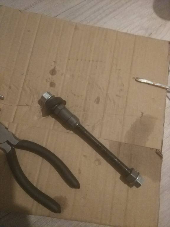

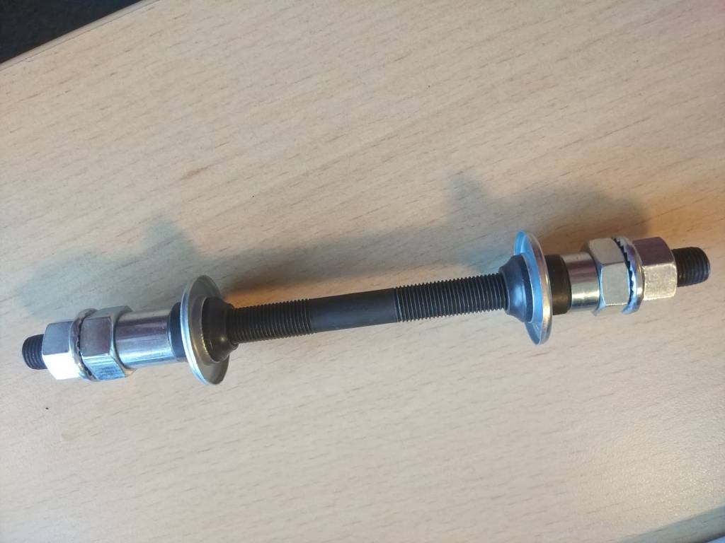

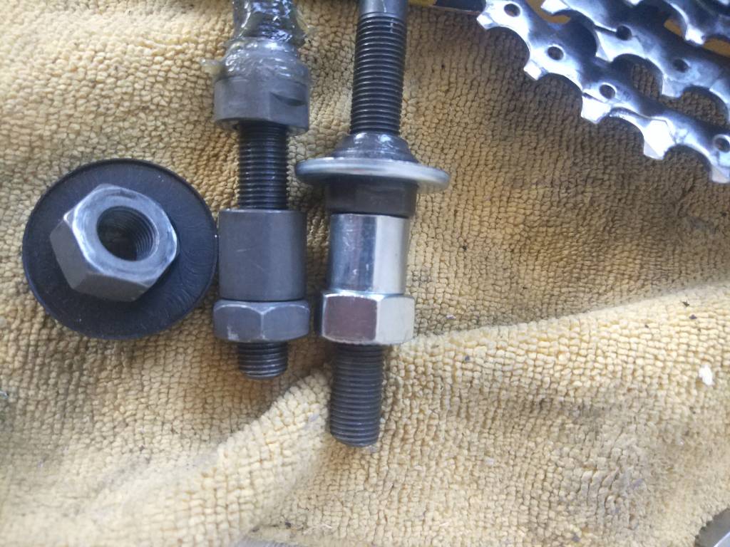

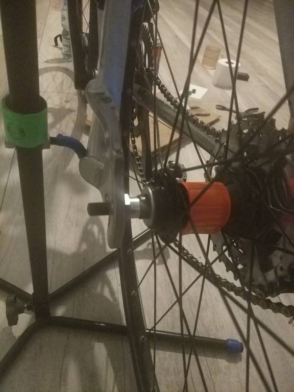

FalconHeavy Opublikowano 29 Maja 2019 Opublikowano 29 Maja 2019 10 godzin temu, spidelli napisał: Pytanie - czy ten czarny gumowy dekielek uszczelniający na ośkę to jest tylko po jednej (lewej) stronie? Już zgłupiałem - na moich fotkach po prawej go nie ma i też go nie pamiętam ale skoro miałem konusy z luzem to może coś źle poskładali Chodzi o to: Tak, guma jest tylko od strony nienapędowej. Już mam ośkę 1
spidelli Opublikowano 29 Maja 2019 Opublikowano 29 Maja 2019 (edytowane) Dzięki za info, napisz koniecznie ile trzeba przełożyć ze starej. Jeśli idzie o nowe części to pewnie konusy pewnie da się dobrać, ten dystans po stronie wolnobiegu też, nakrętki i dekielki do łożysk też. Jedynie tych gum nie widziałem po sklepach. Edyta: pytałem w deklu na serwisie o tę ośkę ale siedział tam mało ogarnięty koleś - nie ma takiej ośki Jakby był ktoś kumaty to bym się zapytał ile taka błyskawiczna „naprawa” bez roweru by kosztowała Edytowane 29 Maja 2019 przez spidelli

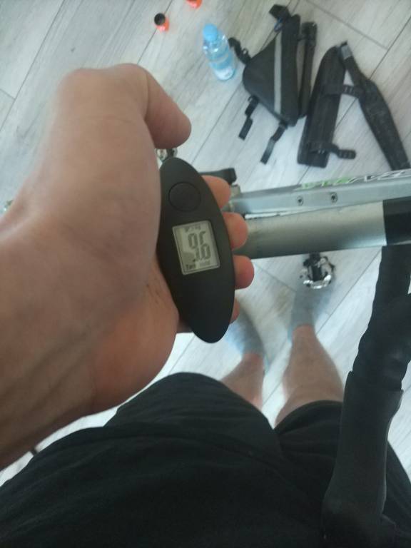

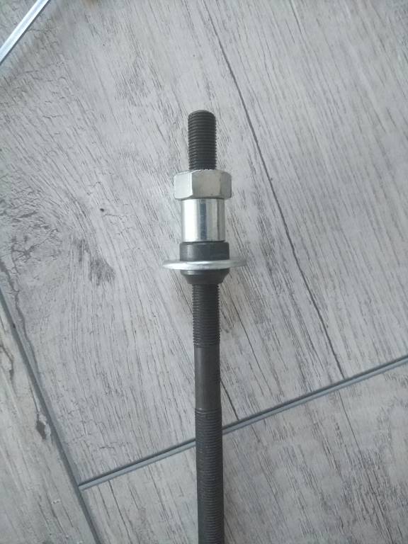

FalconHeavy Opublikowano 29 Maja 2019 Opublikowano 29 Maja 2019 (edytowane) + pedały m520, czujnik licznika, mocowanie licznika i uchwytu tel, przedłuża mocowania na kierownicy, migacz, dzwonek. Zdjąłem te opaski z osiek Ale nie wiem na ile ten badziew jest dokładny. Fork tribana z kapslem pokazał 1.1 kg. Ale ja go przycinałem W sumie to nie wiem czy ten dekiel nie byłby lepszy od miękkiego jakiś jest standardowo. Ale jak się dobrze ułoży czarną, to ta metalowa wejdzie na zewnątrz. Tylko trzeba to ładnie wpasować. Między nimi pozostaje 1 mm luzu. Taka dodatkowa osłona os syfu Edytowane 29 Maja 2019 przez FalconHeavy
KiLLeXX Opublikowano 29 Maja 2019 Opublikowano 29 Maja 2019 36 minut temu, FalconHeavy napisał: + pedały m520, czujnik licznika, mocowanie licznika i uchwytu tel, przedłuża mocowania na kierownicy, migacz, dzwonek. Zdjąłem te opaski z osiek Ale nie wiem na ile ten badziew jest dokładny. Fork tribana z kapslem pokazał 1.1 kg. Ale ja go przycinałem W sumie to nie wiem czy ten dekiel nie byłby lepszy od miękkiego jakiś jest standardowo. A te łożyska maszynowe zamknięte będą pasować czy nie?
FalconHeavy Opublikowano 29 Maja 2019 Opublikowano 29 Maja 2019 (edytowane) Tulekjka jest np krótsza, ale śrubka większa i wychodzi to samo Edytowane 29 Maja 2019 przez FalconHeavy
spidelli Opublikowano 29 Maja 2019 Opublikowano 29 Maja 2019 (edytowane) To git. Gdzie zamawiałeś ośkę? Edyta: ciekawe czy przy 8rz powinienem coś zmienić z ośką? Edytowane 29 Maja 2019 przez spidelli
FalconHeavy Opublikowano 29 Maja 2019 Opublikowano 29 Maja 2019 5 minut temu, spidelli napisał: To git. Gdzie zamawiałeś ośkę? Ośka wygląda identico. Zdjęcie było poglądowe. Poczekaj jak sprawdzę. Wtedy zamówisz tuzin. 23 minuty temu, KiLLeXX napisał: A te łożyska maszynowe zamknięte będą pasować czy nie? Może jakbyś tą miskę wybił. Tak jest jakieś 4 mm miejsca. No to miedziowy czy grafitowy? 😁 Mam oba Najgorsze, że kulki nie doszły i pójdą te stare.

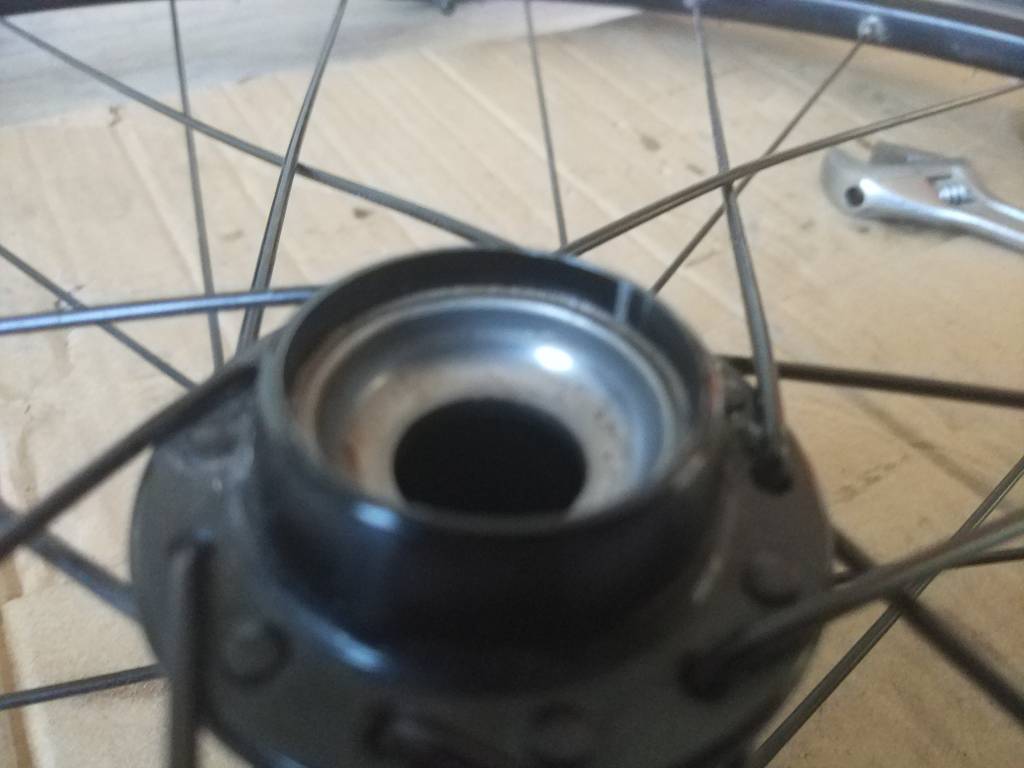

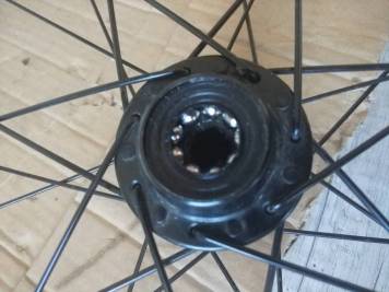

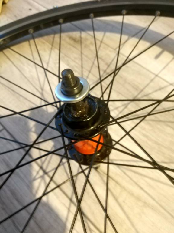

FalconHeavy Opublikowano 29 Maja 2019 Opublikowano 29 Maja 2019 (edytowane) Nie mogę jednej strony zdjąć. Wygląda, że będzie ok, bo w ori było 6 cm od początku konusa do końca ośki po stronie napędowej. To metalowe chyba ma być zamiast tej gumy. Tylko tu obustronnie. Edytowane 29 Maja 2019 przez FalconHeavy

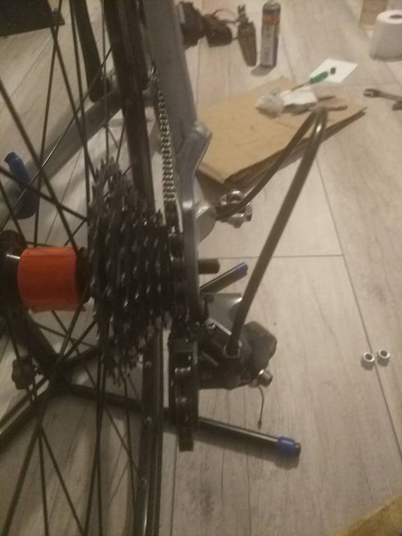

spidelli Opublikowano 29 Maja 2019 Opublikowano 29 Maja 2019 (edytowane) 19 minut temu, FalconHeavy napisał: Nie mogę jednej strony zdjąć Czego konkretnie? Te blaszki z nowej ośki ściągasz? Jakbyś zostawił te nowe srebrne to one docisną i osłonią te czarne dekielki od łożysk, które trzeba wydłubać żeby się dobrać do kulek? Wiem, że jesteś uje upie ubrudzony po łokcie w smarze i kijowo się pisze ale czekam na jakiś jaśniejszy opis co, gdzie, kiedy i za ile A i pytanie czy się te dodatkowe dekielki srebrne, a właściwie jeden z nich - dogada z wolnobiegiem... Edytowane 29 Maja 2019 przez spidelli

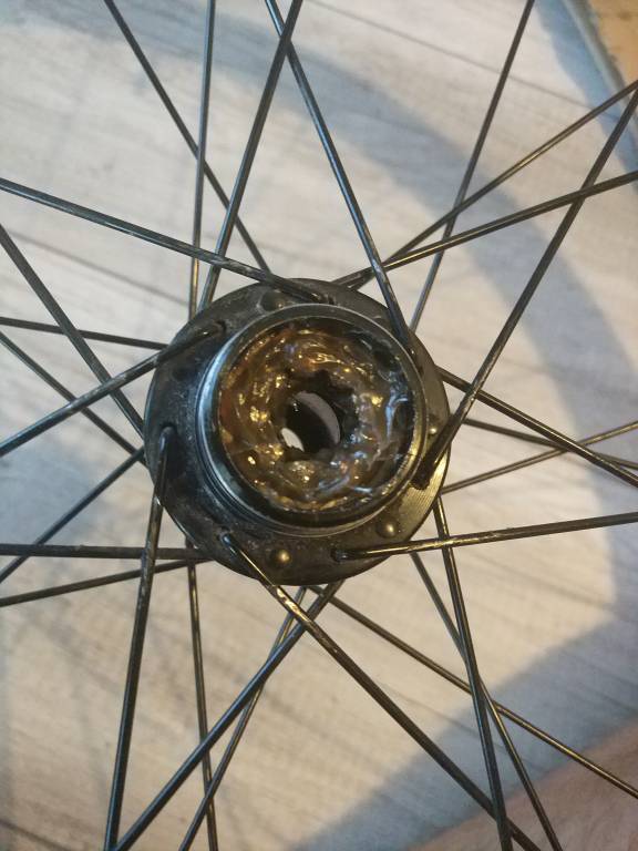

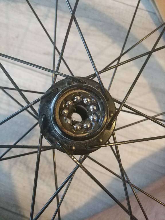

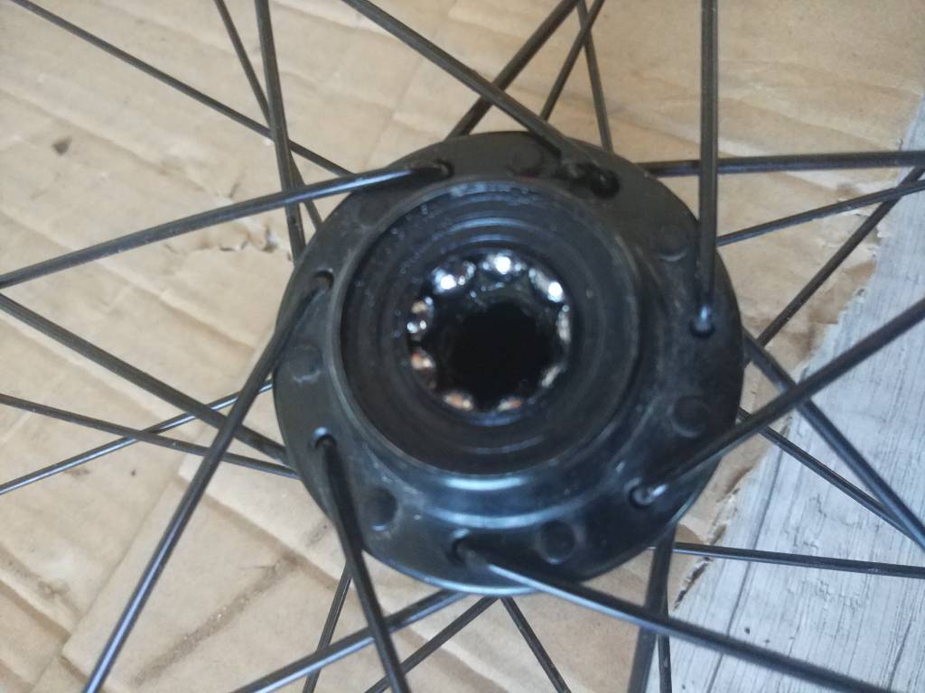

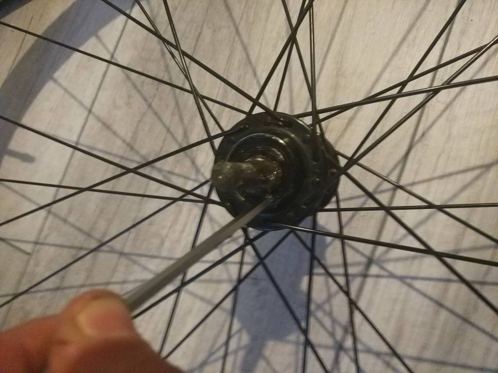

FalconHeavy Opublikowano 29 Maja 2019 Opublikowano 29 Maja 2019 (edytowane) U góry... Sam proces zatapiania kulek jest relaksujący. Tylko ty, kulki i dużo smaru Samej ośki nie smarujemy. Bo i po co, jak dobrze daliśmy smaru na kulki to osłona i potem konus wycisną nadmiar co upitoli ośkę. Czy potrzebuje tego czy nie. W sumie najtrudniej jest zdjąć wolnobieg. Ja to robię długim oczkowym kluczem i nogą. Tylko radze to gdzieś poza mieszkaniem zrobić, bo klucz prawie za każdym razem odskoczy gdy wolnobieg się podda. Bieżnie na grubo zapychamy smarem. Wrzucamy kulki, ja dopychałem je płaskim śrubokrętem na miejsce. Druga warstwa. Przykrywamy kordełką Dociskam czarny dekielek np imbusem 4. Ważne by dobrze to docisnąć do kulek, wtedy też nie będzie haczyć o osłonę zeenetrzną z blachy. Przed docisksniem dekla wsadzilem ośkę by kulki nie wypadły do środka. Dopiero nakręcamy konus wraz jego osłonką. Taka osłonka daje lepszy dostęp do kasowania luzu na ośce. Wystarczy klucz do konusów przystswić. Edytowane 30 Maja 2019 przez FalconHeavy
spidelli Opublikowano 29 Maja 2019 Opublikowano 29 Maja 2019 (edytowane) A to srebrne to nie są dekielki od zamykania kulek? Uważaj bo następny stopień wtajemniczenia to kulki gejszy Edytowane 29 Maja 2019 przez spidelli
FalconHeavy Opublikowano 29 Maja 2019 Opublikowano 29 Maja 2019 (edytowane) Te srebrne są zbyt oddalone, nie dotykają kulek. Ważne by dobrze dociskać te czorne co były w ori. Blaszki zastępują gume.. Na czarnym też jest kawałek bieżni Edytowane 29 Maja 2019 przez FalconHeavy
spidelli Opublikowano 29 Maja 2019 Opublikowano 29 Maja 2019 (edytowane) No różnie to wygląda na różnych zdjęciach a taka bezpośrednia relacja z sekcji zwłok jak w serialu „Kryminalne zagadki” - bezcenna Edytowane 29 Maja 2019 przez spidelli
FalconHeavy Opublikowano 29 Maja 2019 Opublikowano 29 Maja 2019 Jak już się złoży, to warto podkręcić na palcach i będzie czuć szarpanie, bo kulki muszą się ułożyć. Pokręcił i powoli skręcać, a szarpanie ustąpi. 1

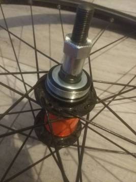

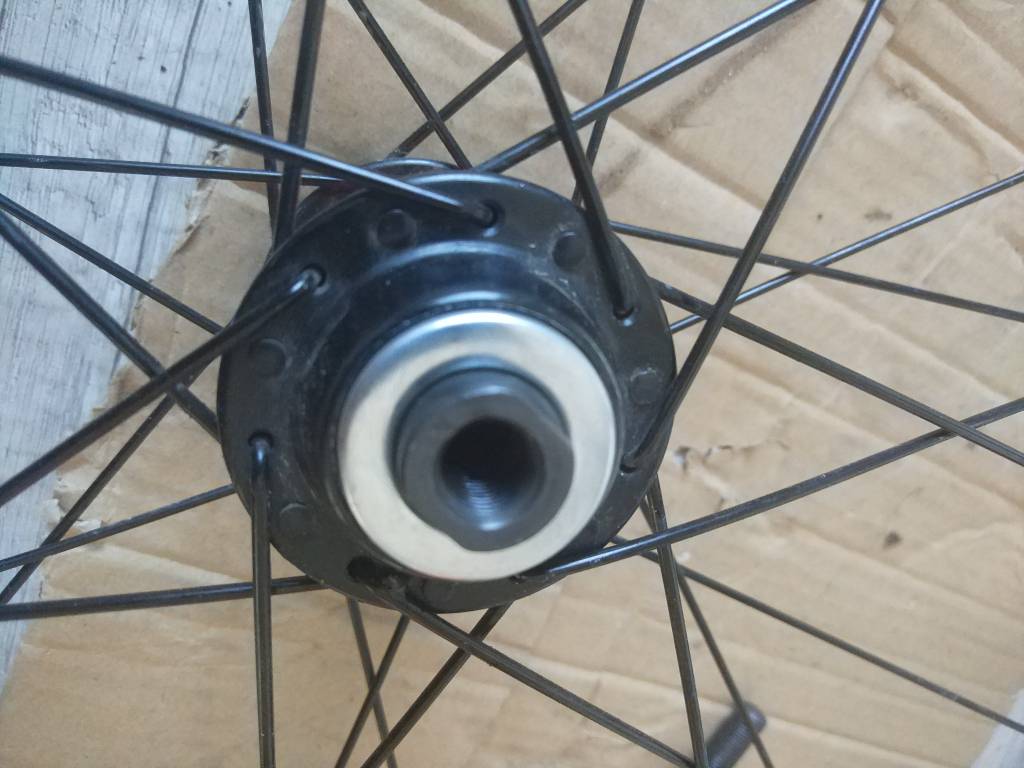

FalconHeavy Opublikowano 29 Maja 2019 Opublikowano 29 Maja 2019 Wygląda, że Oki. Gumy nie zakładam. Blacha osłania i jest teraz łatwe dojście do regulacji luzu na kinusie. 1

FalconHeavy Opublikowano 29 Maja 2019 Opublikowano 29 Maja 2019 (edytowane) No więc, nie użyłem żadnych elementów starej ośki, tylko czarne dekielki, ale one są częścią miski i bieżni.Mam teraz mam fajny dostęp do konusa, można wygodnie i częściej luzy sprawdzać Edytowane 30 Maja 2019 przez FalconHeavy

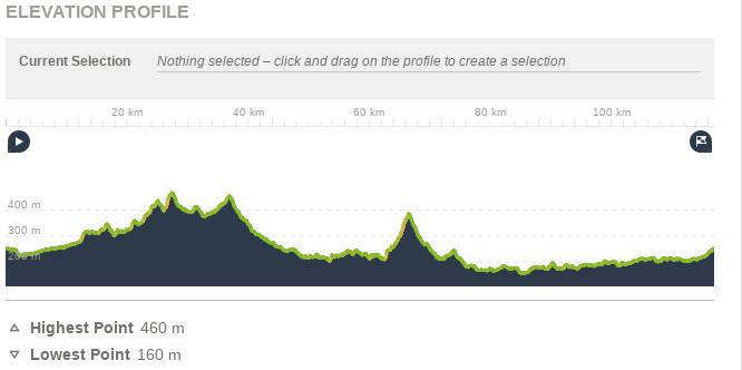

spidelli Opublikowano 30 Maja 2019 Opublikowano 30 Maja 2019 (edytowane) Ja uczę się jeździć na kadencji, jeszcze mi się nie zdarzyło, żebym stawał na pedałach, nawet na podjazdach - jadę możliwie miękko. Może dzięki temu, że zmieniłem technikę wszystkie swoje podjazdy zacząłem robić na raz, bez przerw czy podprowadzania roweru Na razie mój rekord to przewyższenie 1120 m na 117 km trasy Fakt, że to są z reguły długie podjazdy asfaltowe, w lesie, na szutrach pewnie ta technika już by nie wystarczyła (kombinacja podjazd + luźne albo błotne podłoże). Albo mam przymiar do bani Mnie w T100 nie brakowało twardych przełożeń (bo nie te opony, nie ta masa, nie ten rower) ale miękkich, bo mam zamiar coraz bardziej w góry się wypuszczać. Mam rzut beretem suportem taką trasę - aż grzech się nie sprawdzić W planowanej wyprawie mam ~ 4 km przewyższeń na ~ 1000 km trasy i przy założeniu 150 km/dziennie z sakwami 1*7 to byłby ultramaraton 7 godzin temu, tygrysek napisał: z tego co z nimi gadałem dzisiaj to maja tego mnóstwo i spokojnie coś dobiorą. Tak myślałem, tylko w swoim deklu trafiłem na jakiegoś studenta z łapanki, który „ogólnie się orientował”. Pływał tak, że chciałem go odesłać na wrzesień 7 godzin temu, tygrysek napisał: na wymianę widelca rower oddam do serwisu Czyli wariant z deklowskim widelcem - ten by i mnie interesował Czekam na relację z ważenia roweru i jazd. Edytowane 30 Maja 2019 przez spidelli
