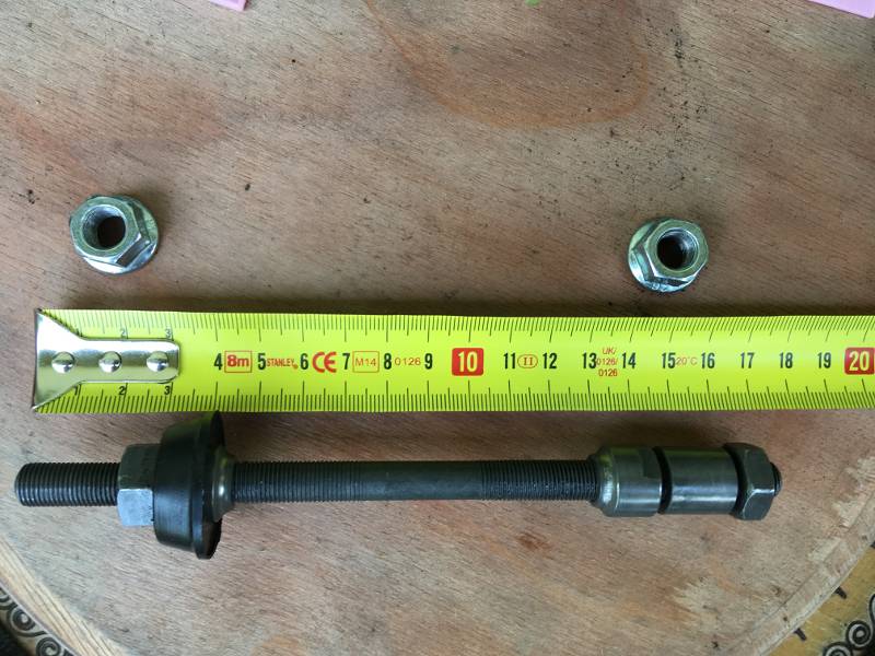

spidelli Opublikowano 29 Maja 2019 Opublikowano 29 Maja 2019 (edytowane) Jak masz dekla albo konkretny sklep rowerowy gdzieś w okolicy, to sobie na spokojnie obejrzyj. Zawsze lepiej wziąć na zapas i móc oddać niż rozgrzebać robotę i się zastanawiać co i gdzie dokupić. Szajbajk pokazywał na filmiku "Projekt 2000" linki hamulcowe Shimano, które miały na każdym końcu inne zakończenie - z jednej strony pod MTB, z drugiej pod szosę. Po prostu obcinało się niepotrzebną: Pytanie - czy ten czarny gumowy dekielek uszczelniający na ośkę to jest tylko po jednej (lewej) stronie? Już zgłupiałem - na moich fotkach po prawej go nie ma i też go nie pamiętam ale skoro miałem konusy z luzem to może coś źle poskładali Chodzi o to: Edytowane 29 Maja 2019 przez spidelli
