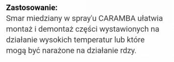

spidelli Opublikowano 28 Maja 2019 Opublikowano 28 Maja 2019 (edytowane) 11 minut temu, KiLLeXX napisał: Skąd wiesz, że czytają nasz wątek? No jak, jednego dnia Tribanator pisze o 100 zł więcej za koło z kasetą a następnego już jest, a 99 zł se policzyli za pomysł Co do smarów to skoro oryginalny smar (nie do dostania) jest miedziano - grafitowy to ani miedziany ani grafitowy go nie zastępuje. Poczytałem kilka wątków i miedziany jest pod wysokie temperatury, poza tym ktoś pisał o korozji galwanicznej na styku stal - miedź - aluminium. Nie wiem, nie znam się. Skoro uważasz, że grafit nie (chociaż napisano, że chroni przed zapiekaniem) - to uzasadnij Miedź nie jest konieczna, bo nie ma tu temperatur rzędu kilkaset stopni. Proszę, Pana kolej Edyta: chłopy, pobudka. Żarcik taki... @jedenpieron Moja jest na obejmę, to B w nazwie jest od obejmy chyba. Na hak jest tylna A przepraszam, faktycznie jest tylko na hak. Podałem Ci linka z mojego zamówienia w tym sklepie ale go nie otwierałem. Teraz widzę, że jest tylko na hak. Jak ja kupowałem to był wybór, kratkę niżej była obejma. Weź typ z instrukcji. Edytowane 28 Maja 2019 przez spidelli

spidelli Opublikowano 28 Maja 2019 Opublikowano 28 Maja 2019 (edytowane) Masz 600 stopni na suporcie? Wiem, że jesteś szybki ale aż tak Poza tym - tak jak pisałem ani miedziany ani grafitowy nie zastępują miedziano-grafitowego. Fabrycznie też raczej był grafit - przynajmniej u mnie był mały kleks, pisałem o tym. Za to na 100% nie było miedzi. Nie rozstrzygniemy tego tematu, podobnie jak nie rozstrzygnięto w innych wątkach i na innych forach. Niektórzy dają ŁT-43.... Edyta: Cytat Nazwa smar grafitowy lub smar grafitowany wywodzi się z tego, że smar zawiera zawiesinę drobinek grafitowego pyłu, który nawet po odparowaniu pozostaje na powierzchni posmarowanej i znacznie obniża współczynnik tarcia na posmarowanej powierzchni. Większość smarów grafitowych obecnych w sprzedaży to mieszanina grafitu i bazy wapniowej. Baza wapniowa smaru ma te zaletę, że jest bardzo odporna na działanie wody i posiada dobre właściwości antykorozyjne, co ma duże znaczenie dla smaru grafitowego ze względu na jego podstawowe zastosowanie jako pasty montażowej. Nie bez znaczenia jest również fakt, że baza smarna wapniowa jest stosunkowo tania w produkcji. Słowa klucze: odporność na korozję pasta montażowa Edytowane 28 Maja 2019 przez spidelli
KiLLeXX Opublikowano 28 Maja 2019 Opublikowano 28 Maja 2019 21 minut temu, spidelli napisał: Masz 600 stopni na suporcie? Wiem, że jesteś szybki ale aż tak Poza tym - tak jak pisałem ani miedziany ani grafitowy nie zastępują miedziano-grafitowego. Fabrycznie też raczej był grafit - przynajmniej u mnie był mały kleks, pisałem o tym. Za to na 100% nie było miedzi. Nie rozstrzygniemy tego tematu, podobnie jak nie rozstrzygnięto w innych wątkach i na innych forach. Niektórzy dają ŁT-43.... Edyta: Słowa klucze: odporność na korozję pasta montażowa No właśnie i też dlatego tak ciężko się odkrecal
