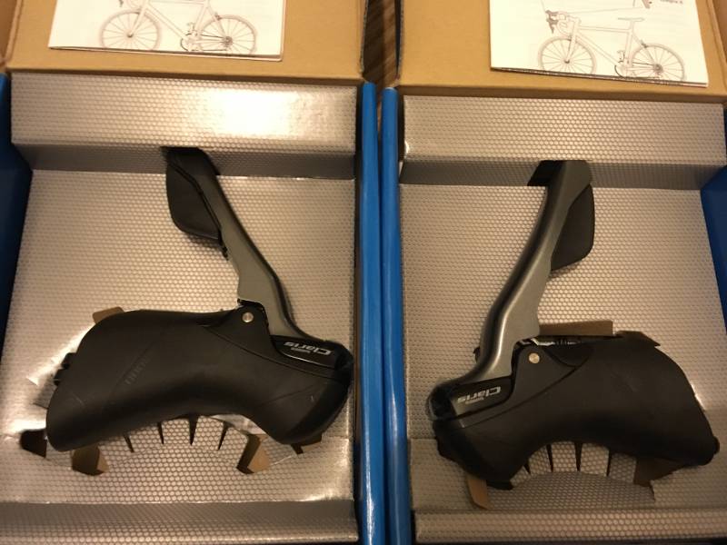

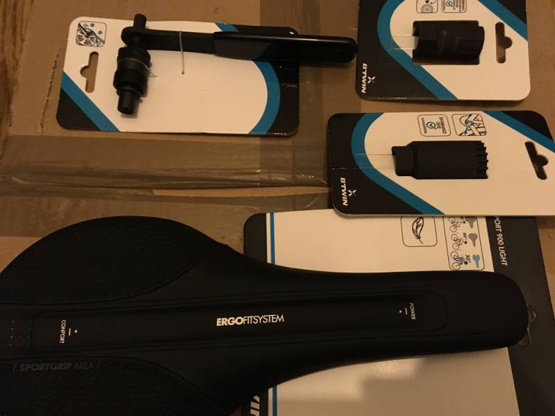

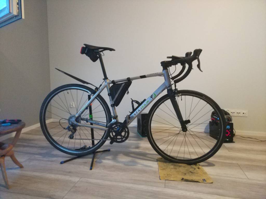

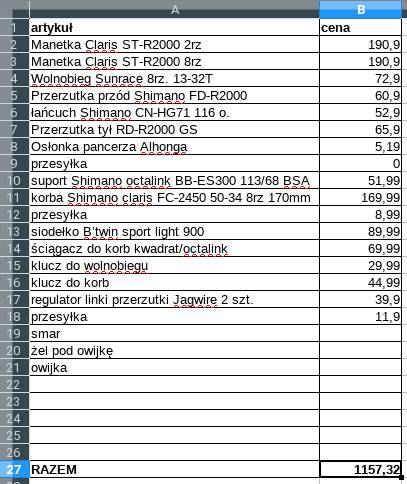

spidelli Opublikowano 16 Maja 2019 Opublikowano 16 Maja 2019 (edytowane) O, to wezmę jednak torbę podsiodłową skoro sakwy nie bardzo Wg instrukcji, dla rowerów szosowych max waga rowerzysty + bagażu to 100 kg. No to u mnie nie ma dramatu @FalconHeavy to się chyba nazywa wildpacking? Edyta: Prawie wszystko już jest. Nie mogę powiedzieć, że podwoiłem wartość roweru, bo niczego jeszcze nie wymieniłem Ale jeśli wszystko wymienię, to przekroczę x2. Wrzucam niepełne zestawienie i kilka ciemnych zdjęć, może komuś się przyda. Oczywiście korzystając z okazji, kupując używki albo na ali można zejść pewnie sporo niżej. Dodam, że wymiana koła na kasetę już w ogóle winduje cenę konwersji gdzieś poza granice sensu ekonomicznego. No ale wtedy zaczyna się hobby no i na koniec miły akcent podklejony do jednej z faktur: Pozostały mi do wymiany hamulce - stare się kończą a nowe chcę kupić z wymiennymi klockami. Widelca nie ruszam już Edytowane 16 Maja 2019 przez spidelli 1
tygrysek Opublikowano 17 Maja 2019 Opublikowano 17 Maja 2019 Hej bardzo fajny zestaw sobie ogarnąłeś. Choć moim zdaniem wymiana manetek na klamkomanetki - to średni interes z uwagi na koszty. Ja bardziej myślę o dodaniu najprostszej przerzutki shimano A05o z 2 biegami, bo poza długimi prostymi i tak będę jeździł na mniejszej zębatce z przodu.

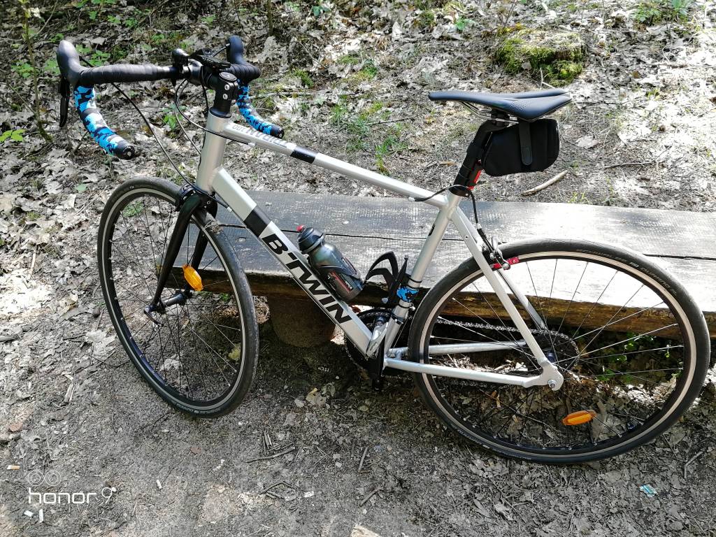

FalconHeavy Opublikowano 17 Maja 2019 Opublikowano 17 Maja 2019 (edytowane) A moim zdaniem, jeśli już coś poprawiać w tym beznadziejnym rowerku to właśnie manetki. Nic nie daje takiej poprawy wygody jak pełna kontrola manetek. Z całego wachlarza moich przeróbek, manetki z nr 1. Manetki są pad do PlayStation dla roweru Tylko ja zawsze proponuję używki np starszego clarisa. Wiadomo chodzi o koszty. Ja tak zrobiłem. Edytowane 17 Maja 2019 przez FalconHeavy 1
tygrysek Opublikowano 17 Maja 2019 Opublikowano 17 Maja 2019 5 minut temu, FalconHeavy napisał: A moim zdaniem, jeśli już coś poprawiać w tym beznadziejnym rowerku to właśnie manetki. Nic nie daje takiej poprawy wygody jak pełna kontrola manetek. Z całego wachlarza moich przeróbek, manetki z nr 1. Manetki są pad do PlayStation dla roweru Kwestia gustu, mi te manetki za bardzo nie przeszkadzają, w chwycie górnym obsługuje je kciukiem a w dolnym i tak jadę na najmniejszej zębatce z tyłu. Ale to płaskie jak stół Mazowsze.

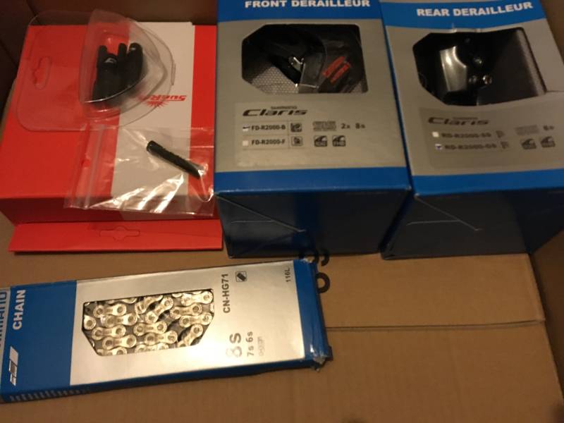

spidelli Opublikowano 17 Maja 2019 Opublikowano 17 Maja 2019 @tygrysek Dzięki ale schody dopiero się zaczną Wygoda to jedno a więcej miejsca na kierownicy to drugie Potrzebuję miejsca na uchwyty, torbę itp. Skoro już rower ma zostać ze mną na długo to zdecydowałem się na Clarisa i nowe części. Za miesiąc wyprawa życia czyli 500 km x 2 i blisko 4 km przewyższeń 1 x 7 to byłoby wyzwanie, 2 x 7 już lepiej. Wprawdzie są kasety 7rz ale chyba 8 ma większy potencjał.

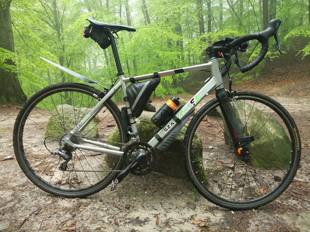

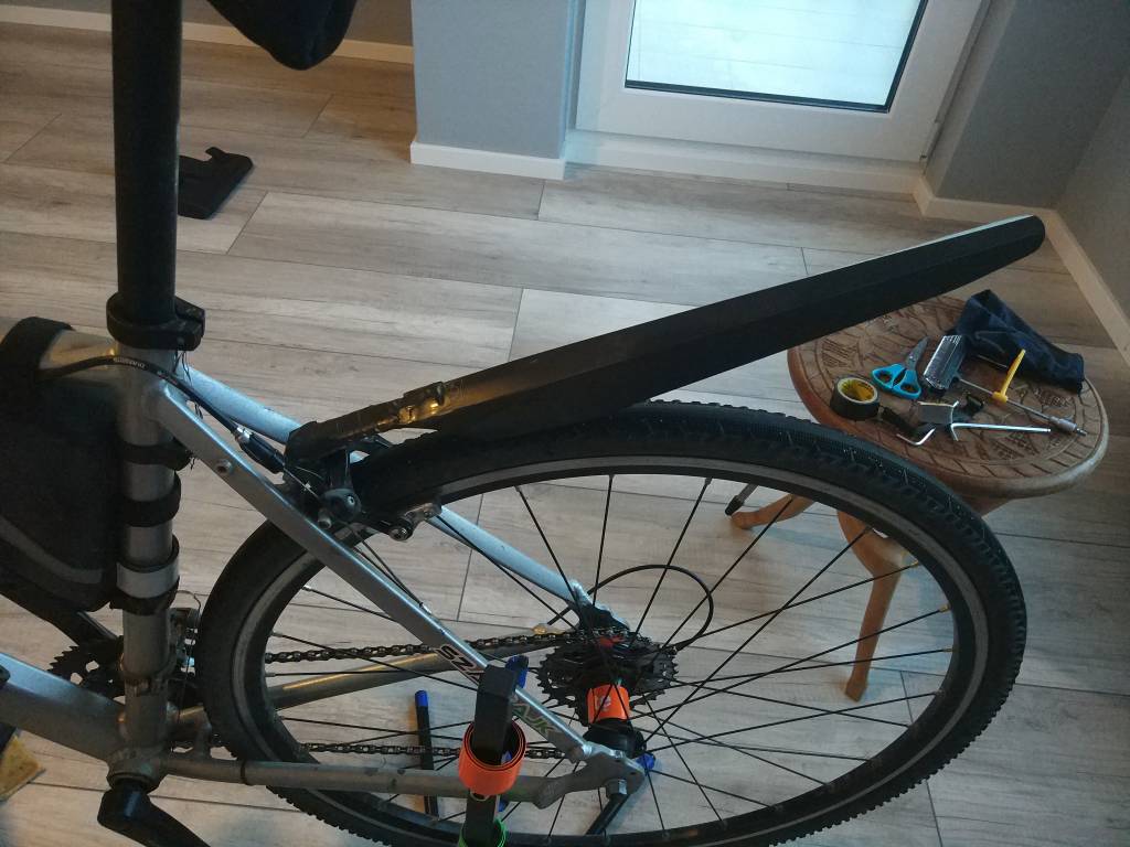

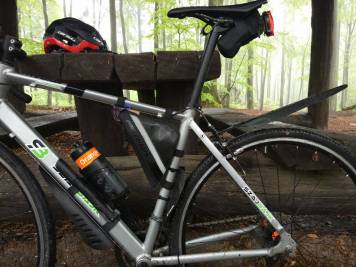

FalconHeavy Opublikowano 17 Maja 2019 Opublikowano 17 Maja 2019 (edytowane) Assaver dla ubogich 🤗 poprawiony wysieg i mocowanie. Brakuje tylko czegoś na przód. Nie spędzę weekendu w domu Edytowane 17 Maja 2019 przez FalconHeavy

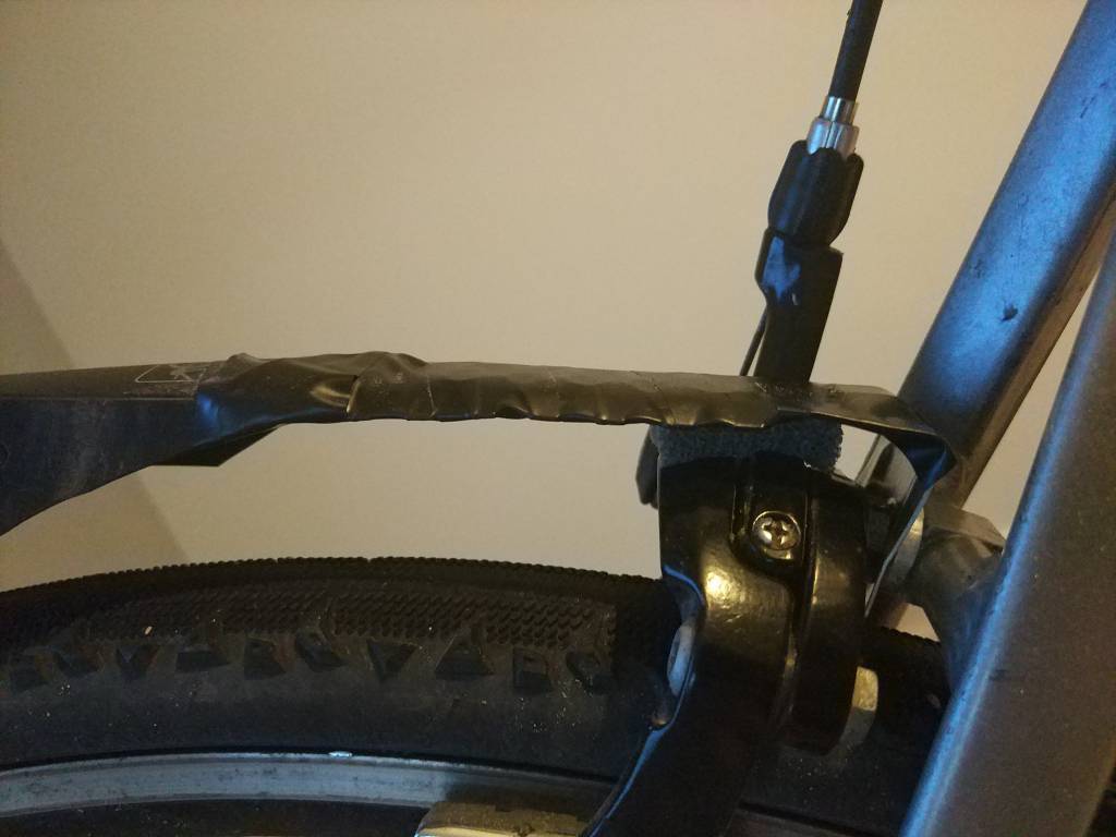

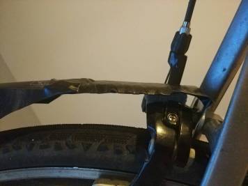

FalconHeavy Opublikowano 17 Maja 2019 Opublikowano 17 Maja 2019 (edytowane) Taka by nie mieć paska na polecach. Assaver z decla co się zakłada pod siodło. Ale to się u mnie nie sprawdziło, więc wolę to mieć bliżej źródła problemu. Zamocowane między podkładki mocowania hamulca. Szybka akcja McGyvera Fajnie się wygina. W miejscu nad szczeką jest wklejony kawałek gąbki z samoprzylepcem dla lepszej amortyzacji. Miałem tego pełno po wymianie akumatorow w UPSie. Edytowane 17 Maja 2019 przez FalconHeavy
spidelli Opublikowano 17 Maja 2019 Opublikowano 17 Maja 2019 Oj chłopie toż to kolejne gramy na rowerze
FalconHeavy Opublikowano 17 Maja 2019 Opublikowano 17 Maja 2019 (edytowane) Kiedyś w końcu kupię jakieś normalne błotniki, ale trochę kosztują takie lepsiejsze. Weekend zapowiadają chlapę Edytowane 17 Maja 2019 przez FalconHeavy

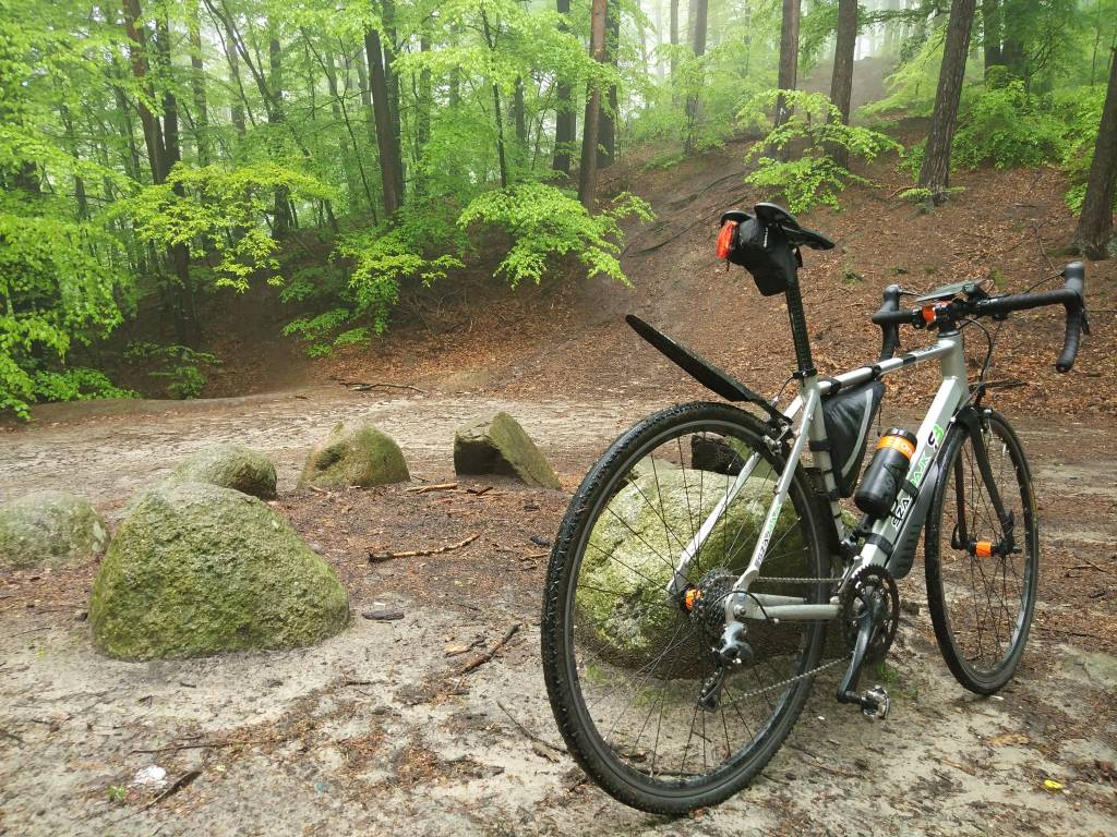

FalconHeavy Opublikowano 18 Maja 2019 Opublikowano 18 Maja 2019 50 km zrobione. Las zaliczony. Plecy i buty suche Błotnik przód to Tesco za 17zł. Oponka daje radę, pewnie na tył kupię taka samą. Gleby na błoto nie było
