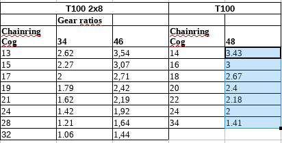

spidelli Opublikowano 4 Maja 2019 Opublikowano 4 Maja 2019 (edytowane) A propos ramienia korby - wg Dekla w T100 jest 170 mm, w T540, wg rozmiarówki w rowerze M (mój) jest 172,5 mm. Czemu drążę? Bo w tym Clarisie FC RS200 za długością korby idzie liczba zębów: 46/34T 170mm 50 /34T 175 mm Edytowane 4 Maja 2019 przez spidelli obrazek
