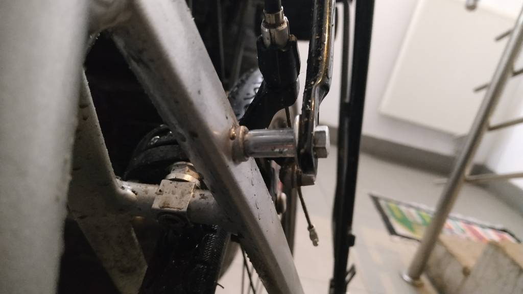

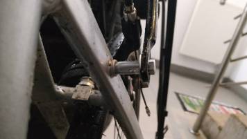

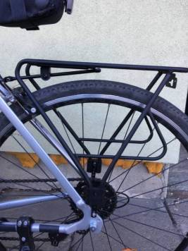

yoor45 Opublikowano 15 Maja 2019 Opublikowano 15 Maja 2019 Ja mam zastosowany takie dystans/tuleję i wkręconą dłuższą śrubę. Pozwoliło mi na montaż zwyczajnego Bagażnika. Całość jest lekko przesunięta dlatego jeśli jadę z jedną sakwą montuję ją po przeciwnej stronie. Pozdrawiam
spidelli Opublikowano 15 Maja 2019 Opublikowano 15 Maja 2019 @yoor45 Dzięki za patent, sprytne Ja niestety „wdepnąłem” już w ten deklowski gabażnik więc na razie go zostawi, najwyżej nie zapłaczę jak pęknie Albo powieszę na nim małe sakwy Crosso Twist 30 albo Ortlieby Gravel-Pack 25 - małe, lekkie, porządne albo wezmę backloadera ale bagażnik też, żeby rzucić na niego namiot i coś ew. dotroczyć. Sakwy są o tyle fajne, że obniżą środek ciężkości a w połączeniu z torbą pod ramę i na kierę pozwolą w miarę równomiernie rozłożyć ciężar na rowerze. Wadą jest to, że nie chcę haratać tym bagażnikiem ramy od szosówki, gdzie jak raz pasowałby backloader. Backloader za to może być maławy i nie rozwiązuje sprawy namiotu Pozdrawiam
