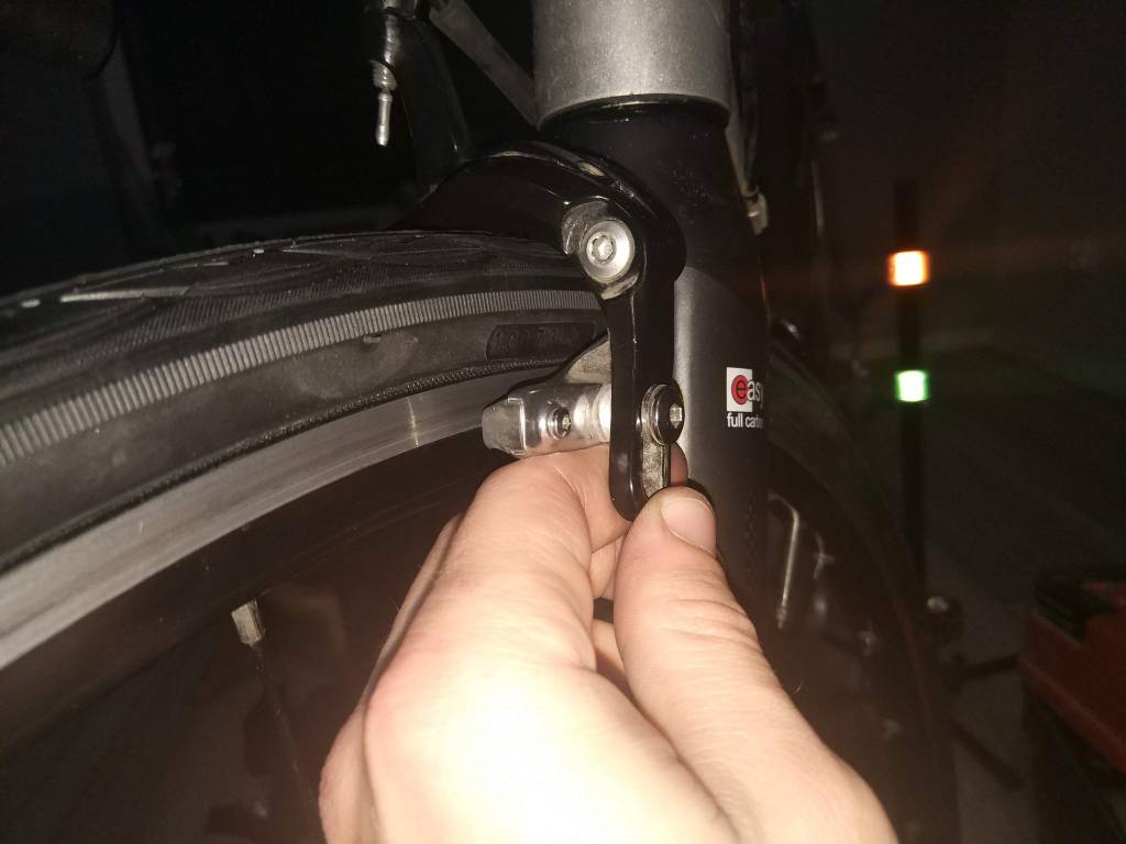

FalconHeavy Opublikowano 14 Maja 2019 Opublikowano 14 Maja 2019 (edytowane) Carbon na sprzedaż Było już po 00:00 i prawie wszystko dokręcone. Nawet miałem jazdę próbną zrobić. Okazało się, że hamulce nie pasują do nowej opony 28c i do obręczy. WTF? Czy to może wina nietypowego hamulca? Widły przyjęłyby pewnie 30c. Edytowane 14 Maja 2019 przez FalconHeavy
Fimala Opublikowano 14 Maja 2019 Opublikowano 14 Maja 2019 48 minut temu, FalconHeavy napisał: Carbon na sprzedaż Było już po 00:00 i prawie wszystko dokręcone. Nawet miałem jazdę próbną zrobić. Okazało się, że hamulce nie pasują do nowej opony 28c i do obręczy. WTF? Czy to może wina nietypowego hamulca? Widły przyjęłyby pewnie 30c. Te hamulce sa po prostu upośledzone. Maja bardo krótkie ramiona i tak to właśnie wychodzi.

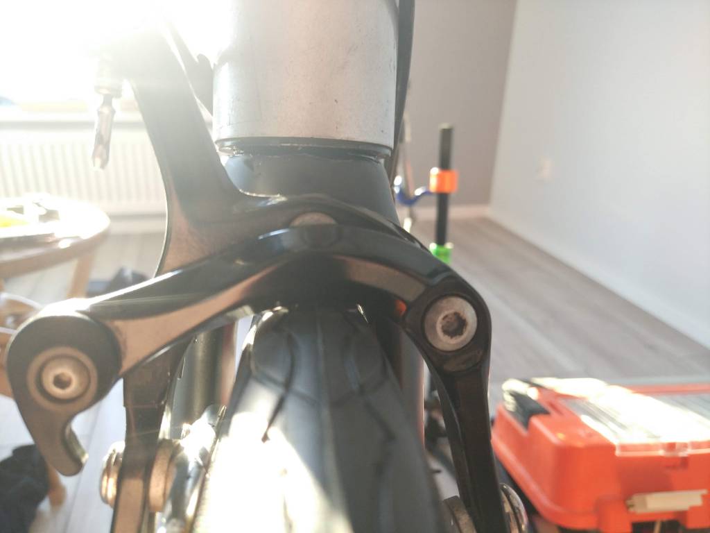

FalconHeavy Opublikowano 14 Maja 2019 Opublikowano 14 Maja 2019 (edytowane) Na drugim foto widać, że ledwo dochodzi obręczy ciernej. Natomiast prześwit pod szczęką nie mieści opony 28c, choć wydawało się, że fork przyjąłby 30c. Czy inne szczeki mogą mieć wyższe zawieszenie/prześwit? Może serwis z decla będzie miał odrobinę chęci jak się z tym do nich przejadę. Nie mam nawet niczego na przymiarkę. Edytowane 14 Maja 2019 przez FalconHeavy

FalconHeavy Opublikowano 14 Maja 2019 Opublikowano 14 Maja 2019 (edytowane) Ja dzisiaj 3km test drive. Jakoś to poskładałem i jeździ. Miałem spore luzy na sterach, mocno wieje i 0 mocy po wczorajszym. Okazało się, że piwot po naciągnieciu linki lekko unosi szczęki nad koło. Ale i tak jest słabo i asymetrycznie. Lewy klocek jest niżej, wystaje pod bieżnią hamulca. Może uda mi się to trochę rozwiercić, tak by go podnieść bo zniszczy obręcz. Ewentualnie Tiagra za 90zl. Dodatkowo potrzebne są podkładki na śrubę mocującą by klocki clarcs nie tłukły o karbon.. Edytowane 14 Maja 2019 przez FalconHeavy

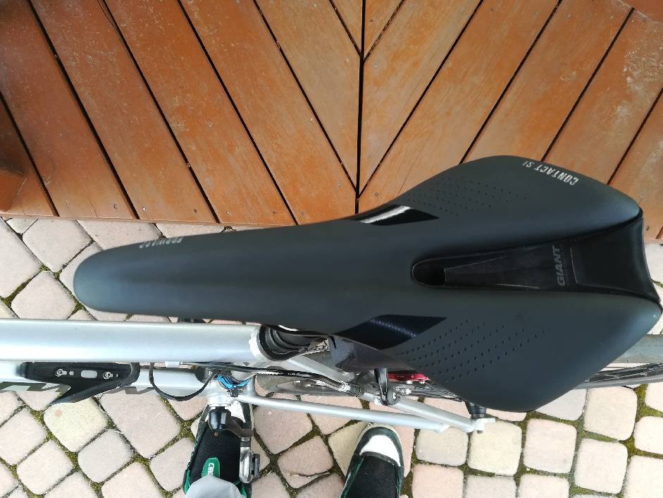

KiLLeXX Opublikowano 14 Maja 2019 Opublikowano 14 Maja 2019 Zamontowalem nowe carbonowe siodło giant.

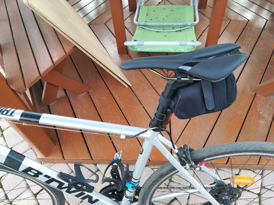

spidelli Opublikowano 14 Maja 2019 Opublikowano 14 Maja 2019 (edytowane) Jak wrażenia? Ciężkie jest? Dużo kosztowało? Ja nie mogę się zdecydować sakwy czy bickepacking Mam frontloadera na kierownicę 8 litrów ale między rogami najwyżej połowa z tego, 4,5 L midloadera na ramę (tu upchnę narzędzia, apteczkę i części zamienne) i pasowałby backloader pod siodło - największy ma 15 L ale nie wiem czy zmieszczę się ze wszystkim (żarcie, woda) ani czy podsiodłówka nie będzie ocierać o koło Myślę o małych sakwach na tę protezę bagażnika. Takich 15-20 L ale namiot luzem na bagażnik. Taka będzie moja wariacja T100 - rower wyprawowy Edyta: jakiś szczególny smar do suportu polecacie czy może być zwykły łożyskowy? A klej do gwintów? Edytowane 14 Maja 2019 przez spidelli
Fimala Opublikowano 14 Maja 2019 Opublikowano 14 Maja 2019 22 minuty temu, spidelli napisał: Jak wrażenia? Ciężkie jest? Dużo kosztowało? Ja nie mogę się zdecydować sakwy czy bickepacking Mam frontloadera na kierownicę 8 litrów ale między rogami najwyżej połowa z tego, 4,5 L midloadera na ramę (tu upchnę narzędzia, apteczkę i części zamienne) i pasowałby backloader pod siodło - największy ma 15 L ale nie wiem czy zmieszczę się ze wszystkim (żarcie, woda) ani czy podsiodłówka nie będzie ocierać o koło Myślę o małych sakwach na tę protezę bagażnika. Takich 15-20 L ale namiot luzem na bagażnik. Taka będzie moja wariacja T100 - rower wyprawowy Edyta: jakiś szczególny smar do suportu polecacie czy może być zwykły łożyskowy? A klej do gwintów? Panie do Backloadera 15l i pozostalych toreb spokojnie spakujesz sie na minimum 8dni, a ty o żarciu i wodzie mówisz tylko
spidelli Opublikowano 14 Maja 2019 Opublikowano 14 Maja 2019 Jak robiłem pierwsze przymiarki do pakowania to 30 litrów było mało Backloader by mi pasował też do szosy, bo z bagażnikiem to profanacja A ten bagażnik deklowy trochę lipa, boję się żeby nie pękł. Ciekaw jestem czy wymiana hamulców na coś lepszego niż fabryka uwolni mocowanie bagażnika?
Fimala Opublikowano 14 Maja 2019 Opublikowano 14 Maja 2019 Teraz, spidelli napisał: Jak robiłem pierwsze przymiarki do pakowania to 30 litrów było mało Backloader by mi pasował też do szosy, bo z bagażnikiem to profanacja A ten bagażnik deklowy trochę lipa, boję się żeby nie pękł. Ciekaw jestem czy wymiana hamulców na coś lepszego niż fabryka uwolni mocowanie bagażnika? Backloader nie bedzie Ci szorować o koło. Kolega smiga z nim na Tribie 100 bez problemu
spidelli Opublikowano 14 Maja 2019 Opublikowano 14 Maja 2019 (edytowane) A nie ma siodełka wyżej? Dzięki, teraz to mi zabiłeś klina bo już byłem na etapie wyboru między dwoma kompletami sakw Edyta: mówimy o największym backloaderze? Edytowane 14 Maja 2019 przez spidelli
Fimala Opublikowano 14 Maja 2019 Opublikowano 14 Maja 2019 Pokaż zdjęcie ile masz tam miejsca wolnego. Tak, mówię o tym największym.
