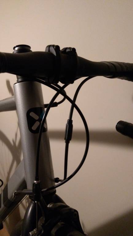

spidelli Opublikowano 12 Maja 2019 Opublikowano 12 Maja 2019 (edytowane) Fajnieś ten rower wyrzeźbił. Mam mam cążki do pancerzy Jak dobrze pójdzie to zarzucę alledrogo częściami do budżetowych rowerów Siodełko dam jakieś twarde Selle Italia bo i tak wożę pieluchę. Mam tak w drugim rowerze i wydaje się wygodniejsze niż w T100. Tzn. siodełko + pielucha - lepiej się sprawdza twarde. Edytowane 12 Maja 2019 przez spidelli
KiLLeXX Opublikowano 12 Maja 2019 Opublikowano 12 Maja 2019 (edytowane) 7 minut temu, spidelli napisał: Fajnieś ten rower wyrzeźbił. Mam mam cążki do pancerzy Jak dobrze pójdzie to zarzucę alledrogo częściami do budżetowych rowerów Siodełko dam jakieś twarde Selle Italia bo i tak wożę pieluchę. Mam tak w drugim rowerze i wydaje się wygodniejsze niż w T100. Tzn. siodełko + pielucha - lepiej się sprawdza twarde. Dzięki. To taka tajemnica narazie. Byla tylko rama z uszkodzonym sterami (łożyska mi) .zamontowalem accent exe, zamknięte łożyska maszynowe. Te łożyska są tak szybkie i lekkie, że jak wiatr zawial,, dostałem w pysk z, kierownicy, zrobiła 360.Widelec dałem sztywny bo przynajmniej Jest lekki. Nie lubię uginaczy do 300 zł co ważą 3kg a i tak g robią. Support od tribana. Opony z deca all terrain 5 light. Jakie cążki kupiłeś? Edytowane 12 Maja 2019 przez KiLLeXX

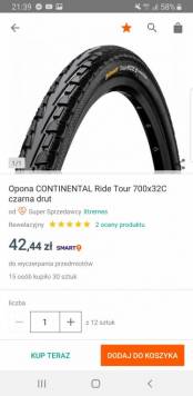

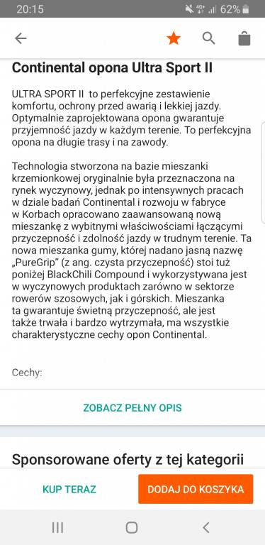

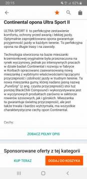

spidelli Opublikowano 12 Maja 2019 Opublikowano 12 Maja 2019 (edytowane) Żeby wjechać - peeeeewnie Gorzej z wyjazdem Co do trwałości to nie wiem, co do trakcji to na suchym pewnie da radę, gorzej może być na błocie. Ja tam jestem fanem semi-slicków. Edyta: piszą że to szosówka na asfalt. Edytowane 12 Maja 2019 przez spidelli
jedenpieron Opublikowano 12 Maja 2019 Opublikowano 12 Maja 2019 Podobno oponki są trwałe czytałem opinie to nawet do 10k/15k dochodzili. Z opisu wychodzi jakby były w teren ?
spidelli Opublikowano 12 Maja 2019 Opublikowano 12 Maja 2019 (edytowane) Jakoś jestem sceptyczny, czy ta krzemionkowa mieszanka da sobie radę w lesie. Guma to jedno a bieżnik - to inna inszość Nie wiem, gdzie będziesz jeździł (błoto, płaskie, górzyste), może akurat u Ciebie się sprawdzi. Ja bym ją brał na asfalt a do lasu to bardziej to co jest oryginalnie w T100 ew. podobne wariacje - drobniejszy bieżnik środkiem a większy klocek po rancie. Ale to tylko moje zdanie i mogę być w mylnym błędzie. FalconHeavy jeździ po lasach, a z kolei KiLLeXX ujeżdża slicki - może coś dopowiom Edyta: mam taką górkę, na której na slickach 25 hamowałem (wilgotny asfalt i bałem się gleby) a kilka dni potem, na T100 dokręcałem na zjeździe na oryginalnej oponie. Ja nie ufam do końca slickom nawet na asfalcie Coś takiego bym brał do lasu (patrz na bieżnik, nie na rozmiar opony): https://www.rowertour.com/p/61301/mitas-winner-v45-28-x-150-opona-drutowa https://www.rowertour.com/p/50636/schwalbe-cx-comp-28-kg-sbc-ls-opona-rowerowa-drutowa-reflex#50634-rozmiar-28 x 1.35 A taką ja kupiłem (ale jeszcze czeka w pudełku): https://www.rowertour.com/p/83867/schwalbe-x-one-speed-28-rg-dc-ls-opona-przelajowa-zwijana @Tribanator Zmieniam krótki wózek na średni. Z krótkim to już ściana a ze średnim - tak jak pisałeś - jest jeszcze opcja. Średni w moim sklepie jest nawet tańszy o jakieś grosiki. Patrzyłem pod kasety 8rz i są i 32T i 34T. Może kiedyś będzie mi młynka w góry brakowało to zmienię 32 na 34 Bardzo dziękuję za fotkę; w T540 wygląda to podobnie, tylko regulator jest chyba taki: https://www.rowertour.com/p/45460/jagwire-regulator-napiecia-linki-przerzutki-2szt.-czarny Wezmę ten Edytowane 12 Maja 2019 przez spidelli
jedenpieron Opublikowano 12 Maja 2019 Opublikowano 12 Maja 2019 Też nie jestem przekonany stąd moje pytania, taka da radę? 1
FalconHeavy Opublikowano 12 Maja 2019 Opublikowano 12 Maja 2019 (edytowane) O tak, ori oponki są super do lasu. Jedyne co nie ogarniają to grząski piasek, taki prawie plażowy. No ale takiego raczej brak w lasach. Jeśli dętka trafiła się spoko to i kapcioodporna. Trochę się obawiam, że moje leśne szaleństwo skończy się z nowym widelcem i 28c ;). Może za rok jak triban wytrzyma dostanie bontragera i szersze opony. Dopiero jutro będzie opona. Edytowane 12 Maja 2019 przez FalconHeavy
Tribanator Opublikowano 12 Maja 2019 Opublikowano 12 Maja 2019 Godzinę temu, jedenpieron napisał: Podobno oponki są trwałe czytałem opinie to nawet do 10k/15k dochodzili. Z opisu wychodzi jakby były w teren ? Bardzo fajne opony. Mam takie, tylko że w rozmiarze 28. Opiszę moje doświadczenia: - suchy asfalt - zrobione około 4k kilometrów - zero problemów, - mokry asfalt - trzeba uważać przy hamowaniu, ponieważ łatwo jest zablokować tylne koło, a wtedy tracimy kontrolę nad rowerem - trzeba hamować delikatnie, - po lesie da się jeździć - przejechałem kilkadziesiąt kilometrów,ale tylko ubite trakty bez dużych kamieni, - asfalt+piach+zakręt - trzeba uważać. Opony mają grubą gumę w miejscu styku opony z asfaltem, przez co powinny posłużyć długo. Umożliwiają przejazd przez las - jednak traktował bym to jako możliwość przejechania z przymusu, bo np. skończył się asfalt, a nie jako opona do typowej jazdy po lesie i terenie - tu się na pewno nie sprawdzi.
spidelli Opublikowano 12 Maja 2019 Opublikowano 12 Maja 2019 @FalconHeavy Na grząski, plażowy piach to już tylko fatbajk Musisz opracować system szybkiej zmiany kół z szosowych na gravelowe, przednie oczywiście z widelcem Klick, klick i gotowe A serio to raz jeszcze pochwalę oryginalne opony - dla mnie 10/10. Może na asfalcie nie idą za lekko ale są za to uniwersalne.

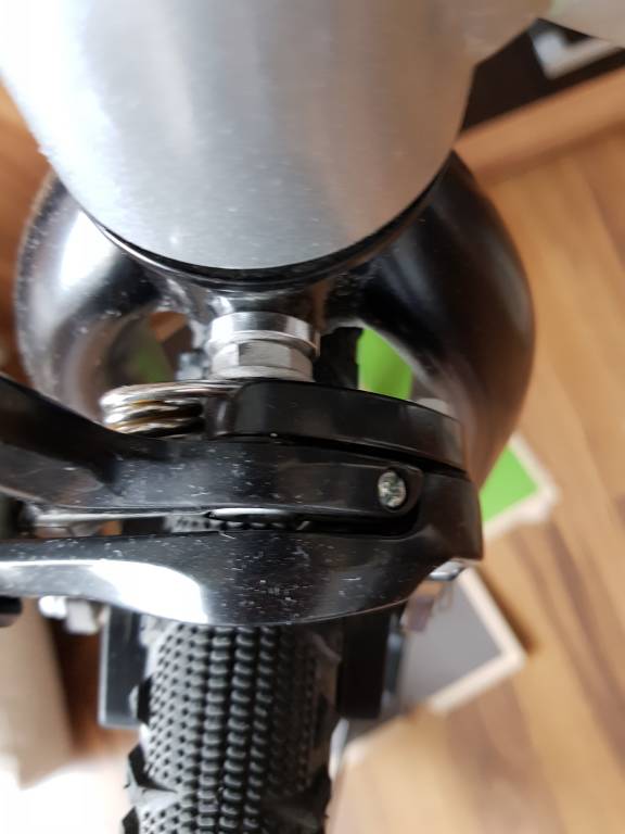

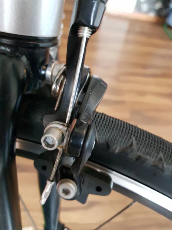

jedenpieron Opublikowano 13 Maja 2019 Opublikowano 13 Maja 2019 Panowie jeszcze jedno bo strasznie mnie denerwuje jak stał zaczyna rdzewiec i mam pytanie dotyczące poszczególnych srubek nakretek itd a wszystko to w szczekach dam wam zdj na podglad a chodzi mi o to czy da rade te wszystkie komponenty stalowe wymienić na aluminiowe?? I jak tak do gdzie to kupię jakieś linki czy coś, większe sklepy rowerowe?
spidelli Opublikowano 13 Maja 2019 Opublikowano 13 Maja 2019 Co do amelinium to się nie wypowiem ale tytanowe gdzieś widziałem w dyskusji. W sprzedaży są ale czy warto?
FalconHeavy Opublikowano 13 Maja 2019 Opublikowano 13 Maja 2019 Chyba będzie lepiej całe szczeki wymieć. "... ale czy warto?" Albo użyć coś na rdzę ala brunox. W Polsce jeździ dużo strupów na drogach to i chemia się odpowiednia znajdzie

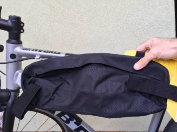

spidelli Opublikowano 13 Maja 2019 Opublikowano 13 Maja 2019 (edytowane) @jedenpieron A to od soli drogowej czy tak po prostu? U mnie nic jeszcze nie zauważyłem ale zdarzało mi się spłukać wodą rower po zimowych przejażdżkach, żeby odsolić. No i mój stoi w garażu albo w piwnicy gdzie jest chłodniej a sól ponoć żre w ciepłym najmocniej. Edyta: pierwszy mod: Topeak midloader 4,5 L - ten rozmiar pod ramę M jest idealny (są jeszcze 3 i 6 L). Na razie nie zakładałem, bo będę wieszał rower do modów ale powinien ładnie wypełnić przestrzeń na długość (ok 37 cm, jeśli mnie pamięć nie myli), w dół schodzi na 12 cm czyli bidon da się obsłużyć. Jedna duża komora dostępna z przeciwbieżnych zamków po obu stronach (jeden otwiera się do tyłu, drugi do przodu). Cena od 179 zł do 199 zł i powiem Wam, że pół tej torby, jak nie więcej, wydałem na saszetki z dekla - owszem fajne ale nie do wyprawy sakwiarskiej. Jak ktoś ma dylemat, to IMO - lepiej odczekać, odłożyć i kupić coś solidnego Edytowane 13 Maja 2019 przez spidelli

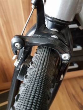

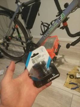

FalconHeavy Opublikowano 13 Maja 2019 Opublikowano 13 Maja 2019 Kurde ten badziew widelec ma zintegrowaną dolną bieżnie. Jutro autem do pracy bo rozebralem wszystko i zonk Jednorazowa z decla...
spidelli Opublikowano 13 Maja 2019 Opublikowano 13 Maja 2019 Ja w starym treku chciałem wymienić bujaczka na sztywny. Nie mogłem znaleźć pasującego aż wreszcie znalazłem w podrzędnym serwisie rowerowym pasującą używkę. Najpierw się oskrobałem z białego lakieru przez dzień cały, potem polakierowałem na czarny mat do felg, potem bezbarwny do ochrony. Kupiłem łożyska do bieżni, nadszedł dzień montażu i okazało się, że widelec jest krzywy, koło nie szło w linii z ramą Ale sporo się nauczyłem, głównie od kolegów z innego forum, którzy mnie prowadzili za rękę Więcej szczęścia ode mnie życzę
FalconHeavy Opublikowano 13 Maja 2019 Opublikowano 13 Maja 2019 (edytowane) Może się uda, choć przeplacilem Edytowane 14 Maja 2019 przez FalconHeavy
