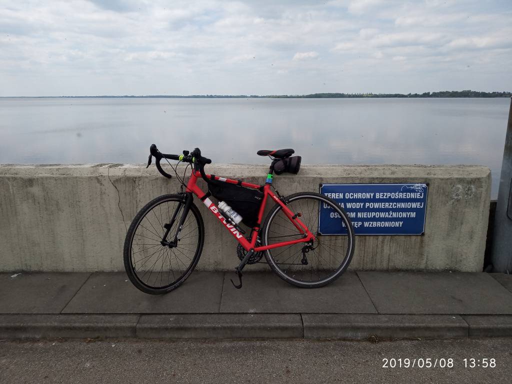

spidelli Opublikowano 7 Maja 2019 Opublikowano 7 Maja 2019 (edytowane) Mnie się udało ten z dekla jako tako spasować ale nie testowałem na bojowo, tj. pod obciążeniem i na wertepach. Są wcześniej moje foty: Brat kupił rower bez górnych mountów i znalazł coś takiego: https://www.amazon.de/dp/B07Q4PG7FT/ref=cm_sw_r_sms_c_api_i_Ret0CbTY0HWCE https://www.amazon.de/dp/B07GDJ9MW3/ref=cm_sw_r_sms_c_api_i_p2s0CbYJ1XM2K Chyba tego nie wyślą do PL ale wrzucam bo patent ciekawy Edyta: U nas też są, jakiś no-name: https://allegro.pl/oferta/bagaznik-rowerowy-aluminium-50kg-promocja-8033968071 Edytowane 8 Maja 2019 przez spidelli

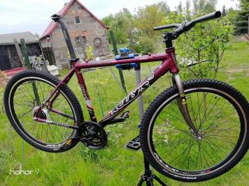

ffurbo Opublikowano 12 Maja 2019 Opublikowano 12 Maja 2019 37 minut temu, FalconHeavy napisał: Ostatnio miałem spore problemy z regulacją przerzutki tył. Winne okazały się druty wyłażące z pancerzy. Zarówno przy manetce jak i kawałek przy przerzutce. Jakiś czas temu miałem "na warsztacie" starego młodzieżowego Gianta. Pancerze były jeszcze fabryczne i wyglądały jak by je ktoś zębami obgryzał Przy okazji zwróciłem uwagę na tylną przerzutkę tourney tx w jaką wyposażony był ten rower. Byłem bardzo pozytywnie zaskoczony jej stanem i precyzją w porównaniu do współczesnego tourneya z naszych tribanów.
