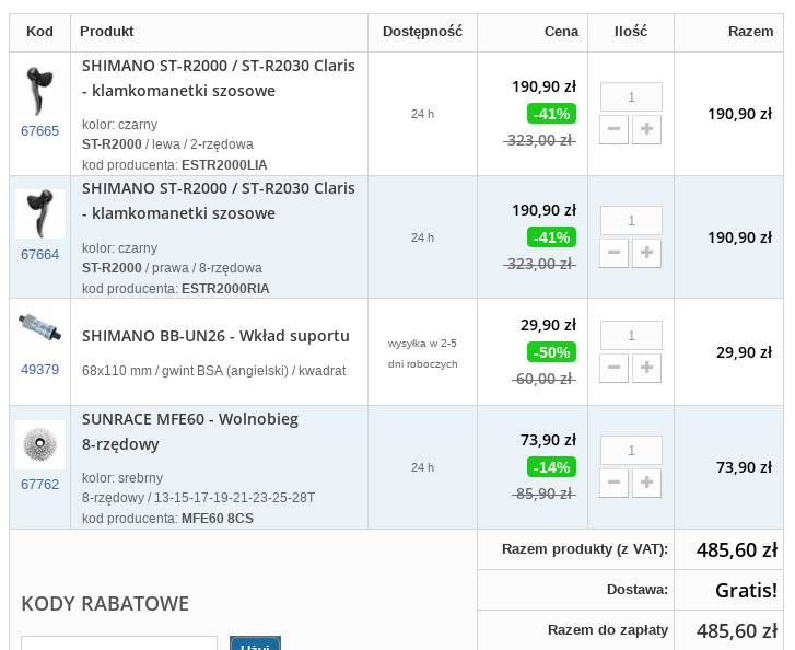

spidelli Opublikowano 30 Kwietnia 2019 Opublikowano 30 Kwietnia 2019 (edytowane) 6 godzin temu, Cymunio napisał: i nie trzeba kupować 2 na raz wyczuwam ironię albo nie rozumiem Czemu nie 2 na raz? W znaczeniu, żeby mniej bolało najpierw jedną, potem drugą? Ja tak o Turneyu myślałem, tzn. kupiłbym obie ale najpierw zrobił porządek z prawą stroną i pozbył się cynglomanetki. Lewa strona to już konieczność wymiany korby i suportu, czyli kumulacja kosztu, a to właśnie myślałem zrobić w drugim rzucie. Z tym clarisem to już się szał robi, bo trzeba jeszcze wolnobieg wymienić na 8 rz. Mnie był 2x7 spokojnie wystarczyło Za to klocki muszę wymienić, bo się kończą a góry w perspektywie. Zamówię to, co linkowałem, bo są hamulce z zapasowymi klockami. Myślałem też o lemondce, bo w niedzielę byłem prawie 6 godzin w siodle i prawie 100 km i łapy bolały, a planuję robić 10 godzin i 150 km dziennie przez 3 dni z rzędu (albo i 4 jak nie dam rady upchnąć 450 km w 3). Z drugiej strony, rower objuczony sakwami, torba na kierownicę i lemondka? Robił ktoś coś takiego kiedyś? Zrewidowałem trasę, pierwotnie miałem najbardziej górski odcinek w drugim dniu w Czechach, a teraz będzie w pierwszym dniu w Polsce/Czechach, ale na 900 m trzeba wjechać Może młynka brakować na 1x7 Edytowane 30 Kwietnia 2019 przez spidelli
KiLLeXX Opublikowano 30 Kwietnia 2019 Opublikowano 30 Kwietnia 2019 (edytowane) 2 godziny temu, spidelli napisał: wyczuwam ironię albo nie rozumiem Czemu nie 2 na raz? W znaczeniu, żeby mniej bolało najpierw jedną, potem drugą? Ja tak o Turneyu myślałem, tzn. kupiłbym obie ale najpierw zrobił porządek z prawą stroną i pozbył się cynglomanetki. Lewa strona to już konieczność wymiany korby i suportu, czyli kumulacja kosztu, a to właśnie myślałem zrobić w drugim rzucie. Z tym clarisem to już się szał robi, bo trzeba jeszcze wolnobieg wymienić na 8 rz. Mnie był 2x7 spokojnie wystarczyło Za to klocki muszę wymienić, bo się kończą a góry w perspektywie. Zamówię to, co linkowałem, bo są hamulce z zapasowymi klockami. Myślałem też o lemondce, bo w niedzielę byłem prawie 6 godzin w siodle i prawie 100 km i łapy bolały, a planuję robić 10 godzin i 150 km dziennie przez 3 dni z rzędu (albo i 4 jak nie dam rady upchnąć 450 km w 3). Z drugiej strony, rower objuczony sakwami, torba na kierownicę i lemondka? Robił ktoś coś takiego kiedyś? Zrewidowałem trasę, pierwotnie miałem najbardziej górski odcinek w drugim dniu w Czechach, a teraz będzie w pierwszym dniu w Polsce/Czechach, ale na 900 m trzeba wjechać Może młynka brakować na 1x7 MicroSHIFT na Ali ( z Chin prosto od producenta) też kupisz na sztuki . Musisz się liczyć z tym, że konieczna będzie wymiana linek i pancerzy tylnej przerzutki odrazu bo nie starczy ich długości do zamontowania do tych manetek. Ojj mi by brakowało małej tarczy z przodu. Edytowane 30 Kwietnia 2019 przez KiLLeXX
spidelli Opublikowano 30 Kwietnia 2019 Opublikowano 30 Kwietnia 2019 (edytowane) E, na sztuki nie ma sensu To jakby kupować szczyptę soli Zrobię 2x7 na microsziftach, powinienem zdążyć do połowy czerwca. Ostatecznie na tourneyach, trudno Edyta: Właśnie o to mi chodzi: Edytowane 30 Kwietnia 2019 przez spidelli

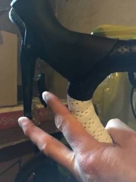

FalconHeavy Opublikowano 1 Maja 2019 Opublikowano 1 Maja 2019 Jakie to pełne sti (pomijając subaru), gdy nie masz obsługi z dolnego chwytu. Jak bym miał tak oszczędzać to bym kupił te microshity. One chyba nawet 8rz obsłużą.
spidelli Opublikowano 1 Maja 2019 Opublikowano 1 Maja 2019 (edytowane) No ale jak nie masz obsługi z dolnego? Klamki na pewno sięgniesz, dzyndzla to nie wiem No dobra, poszedłem do piwnicy (sory za jakość zdjęcia): teraz rozumiem, co maiłeś na myśli, pisząc o doklejaniu Edyta 2: a tak się pochwalę, chociaż spowalniał mnie asystujący osobnik żeński Edytowane 1 Maja 2019 przez spidelli fotka

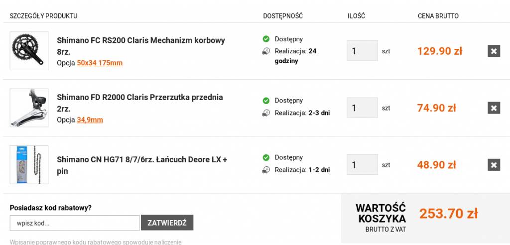

FalconHeavy Opublikowano 3 Maja 2019 Opublikowano 3 Maja 2019 Spoko, tylko ja bym teraz szedł w suport na HT2. Zastanów się czy nie masz tam u siebie jakiś górek dużych. Mi 32T się przydaje w lasach, bo mam tam strome wzniesienia I zastanów się nad inną korbą, bo to 175mm. Mam taką i się trochę potem rozpatrzyłem, że za długa jak dla mnie
spidelli Opublikowano 3 Maja 2019 Opublikowano 3 Maja 2019 (edytowane) Dzięki, pisałem wcześniej, że moja ma 170 ale że w sklepie była 175... A chciałem coś z odkręcaną tarczą Górki są, a jakże, a pierwszy dzień przyszłej wyprawy to 150 km i wjazd na ponad 900 m i młynek się przyda. Chociaż plecy najbardziej mnie bolą ale przy takich górach to i nogi dostaną. Popatrzę za suportem, wolnobiegiem i korbą jeszcze. Dzięki! Edyta: Ten HT2 to po co na co? Rozumiem, że suport z mojego koszyka jest Turneyowy a idę w Clarisa ale czy wejdzie w ramę? Któren z tych dwóch: https://bike.shimano.com/en-EU/product/component/claris-r2000.html ?? Edytowane 3 Maja 2019 przez spidelli
FalconHeavy Opublikowano 3 Maja 2019 Opublikowano 3 Maja 2019 (edytowane) A tak FC-R2000 to Hollowtech II https://www.rosebikes.pl/shimano-2659029-2659029 Edytowane 3 Maja 2019 przez FalconHeavy
FalconHeavy Opublikowano 3 Maja 2019 Opublikowano 3 Maja 2019 (edytowane) Ja poszedłem na łatwiznę i kupiłem FC-RS200 na kwadrat. Co do suportu HTII (hollowwtech), ktoś tu wrzucał foto gdzieś na pierwszej stronie, więc możesz się dopytać jaki to dokładnie typ - BB coś musi być. Edytowane 3 Maja 2019 przez FalconHeavy
spidelli Opublikowano 3 Maja 2019 Opublikowano 3 Maja 2019 (edytowane) A jaka jest korzyść z HT2? Czemu kwadrat jest gorszy? Czy nie lepiej dać na kwadrat korbę z wymiennymi tarczami? Ja uznałem, że to będzie ta wartość dodana - możliwość wymiany samej tarczy. Ale ponieważ jestem zielony to nie wiem.... Edytowane 4 Maja 2019 przez spidelli

FalconHeavy Opublikowano 4 Maja 2019 Opublikowano 4 Maja 2019 (edytowane) 11 godzin temu, spidelli napisał: A jaka jest korzyść z HT2? Czemu kwadrat jest gorszy? Czy nie lepiej dać na kwadrat korbę z wymiennymi tarczami? Ja uznałem, że to będzie ta wartość dodana - możliwość wymiany samej tarczy. Ale ponieważ jestem zielony to nie wiem.... Bo są to łożyska zewnętrzne, bardziej sztywna korba. Obecnie aktualny standard, wg. mnie lepszy od pressfita-wciskane. Korba ma zintegrowaną oś, jest to lżejsze. Kwadrat jest archaiczny, ale też ciężki do zajechania, ciężki wagowo i w sumie bezobsługowy. Jak nie czujesz różnicy to w sumie kwadrat jest spoko i nie musisz do niego zaglądać latami ta mja RS200 na kwadrat też ma wymienne tarcze. Edytowane 4 Maja 2019 przez FalconHeavy
