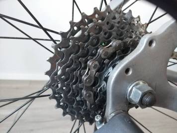

FalconHeavy Opublikowano 6 Kwietnia 2019 Opublikowano 6 Kwietnia 2019 (edytowane) 90pln dałem w rowerowym. Nie będę weekend marnować. U mnie łańcuchy mają ciężki żywot i szybko się kończą. Taki piątek to np 413 w górę i 396 w dół. Fajnie czasem wstać i pompować siłowo, ale chyba w ten sposób dobijam najszybciej łańcuch. Ostatnie zajawki na las zapewne również 😛 Wyczyszczone i założone. Oby napęd przyją i nie skakał Edytowane 6 Kwietnia 2019 przez FalconHeavy
KiLLeXX Opublikowano 6 Kwietnia 2019 Opublikowano 6 Kwietnia 2019 2 godziny temu, FalconHeavy napisał: 90pln dałem w rowerowym. Nie będę weekend marnować. U mnie łańcuchy mają ciężki żywot i szybko się kończą. Taki piątek to np 413 w górę i 396 w dół. Fajnie czasem wstać i pompować siłowo, ale chyba w ten sposób dobijam najszybciej łańcuch. Ostatnie zajawki na las zapewne również 😛 Wyczyszczone i założone. Oby napęd przyją i nie skakał Loo panie drogie masz te rowerowe. Dałem Tobie linka do sklepu rowerowego w Poznaniu, w którym kupuje. Oby teraz chociaż było lepiej i Ciebie. Czym tak ładnie wymyles?

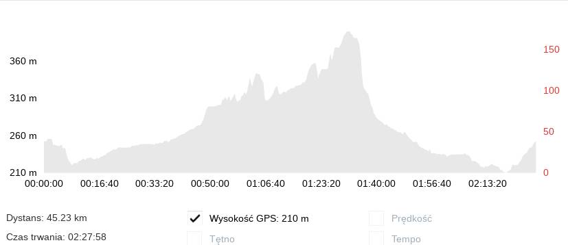

Zajop Opublikowano 6 Kwietnia 2019 Opublikowano 6 Kwietnia 2019 4 godziny temu, FalconHeavy napisał: 90pln dałem w rowerowym. Nie będę weekend marnować. U mnie łańcuchy mają ciężki żywot i szybko się kończą. Taki piątek to np 413 w górę i 396 w dół. Fajnie czasem wstać i pompować siłowo, ale chyba w ten sposób dobijam najszybciej łańcuch. Ostatnie zajawki na las zapewne również 😛 Wyczyszczone i założone. Oby napęd przyją i nie skakał Na jakim dystansie takie przewyższenia?
FalconHeavy Opublikowano 6 Kwietnia 2019 Opublikowano 6 Kwietnia 2019 (edytowane) Tereny morenowe. Zwykle robię tak około 50km i na to przypada 400m w górę i w dół. Dzisiaj już nie deptałem pod górkę, bo szkoda mi łańcucha 😅 3 godziny temu, KiLLeXX napisał: Loo panie drogie masz te rowerowe. Dałem Tobie linka do sklepu rowerowego w Poznaniu, w którym kupuje. Oby teraz chociaż było lepiej i Ciebie. Czym tak ładnie wymyles? Sobota, pogoda ładna, łańcuch potrzebny od zaraz. Więc kupiłem. Podobno KMC X8.93 też mocny. Czyściłem benzyną ekstrakcyjna i koszulka pocięta na paski. Czyscisz naprężonym paskiem pomiędzy zębatkami. Kasetę/wolnobieg łatwiej czyścić jak łańcuch zdjęty. Korbę czyszczę wd40, ładnie nabłyszcza. Edytowane 6 Kwietnia 2019 przez FalconHeavy

Gość Opublikowano 8 Kwietnia 2019 Opublikowano 8 Kwietnia 2019 8 godzin temu, KiLLeXX napisał: ukryty talent Nadmierne wyciąganie łańcucha to nie talent, tylko brak umiejętności jazdy z odpowiednią kadencją. 400 - 500 m na 50 km to nie są nie wiadomo jakie ścianki, zapewne do połowy większości hopek wyskakuje się z rozpędu... Żeby tak szybko wyciągać tam łańcuchy trzeba bezlitośnie deptać z wdziękiem, za przeproszeniem, drwala, co jest na dłuższą metę robieniem sobie krzywdy. Pół biedy, że łańcuchowi czy napędowi. Ale głównie swoim kolanom. Po coś wymyślono w rowerze przerzutki.
spidelli Opublikowano 8 Kwietnia 2019 Opublikowano 8 Kwietnia 2019 (edytowane) @Łabędź Ja co prawda nie staję na pedałach i górki biorę najwolniej jak się da ale: - jeżdżę głównie po szosach a te budowano/buduje się kierując się zdolnością pociągową konia czy jakimiś względami bezpieczeństwa czyli nigdy nie są za strome; - 400 - 500 m/50 km nie mówi nam za wiele w odniesieniu do konkretnego terenu czyli czy był to szereg podjazdów czy jeden po byku , zwłaszcza że @FalconHeavy może jeździć poza drogami - kwestia przełożeń w T100 - ja wiem, że @FalconHeavy coś namodził ale w oryginalnym T100 to za bardzo nie ma czym przerzucać Ale ogólnie zgadzam się, że technika jest ważna, bo dopóki próbowałem szturmować górki to kończyło się różnie a teraz te swoje podjeżdżam. Co ciekawe, dla mojej żony, która jeździ dużo mniej ale ma napęd 3x9 górka, którą ja pokonałem z dumą, okazała się wyzwaniem tylko psychicznym bo sobie powolutku wmłynkowała Edytowane 8 Kwietnia 2019 przez spidelli

KiLLeXX Opublikowano 8 Kwietnia 2019 Opublikowano 8 Kwietnia 2019 (edytowane) 13 minut temu, FalconHeavy napisał: W tej chwili to 60% las. Przyznaję się, czasem lubię pocisnąć pedały ale to nie moja wina tylko tego mendomondo A coś dobrego do czyszczenia napędu polecasz innego niż benzyna ekstrakcyjna? Jestem silnie na nią uczulony. Już nawet opary starcza. Edytowane 8 Kwietnia 2019 przez KiLLeXX
spidelli Opublikowano 8 Kwietnia 2019 Opublikowano 8 Kwietnia 2019 (edytowane) @KiLLeXX Denaturat? Ew. gotowe preparaty, np. było coś takiego w czyściku do łańcucha z Lidla ale wolałem i tak benzynę ekstr. Edytowane 8 Kwietnia 2019 przez spidelli
FalconHeavy Opublikowano 8 Kwietnia 2019 Opublikowano 8 Kwietnia 2019 Są szampony do czyszczenia i takie cudo. 1
KiLLeXX Opublikowano 8 Kwietnia 2019 Opublikowano 8 Kwietnia 2019 (edytowane) 6 minut temu, FalconHeavy napisał: Są szampony do czyszczenia i takie cudo. Takie cudo używałem ale to kasety czy wolnobiegu nie myje 7 minut temu, spidelli napisał: @KiLLeXX Denaturat? Ew. gotowe preparaty, np. było coś takiego w czyściku do łańcucha z Lidla ale wolałem i tak benzynę ekstr. Tak używałem było dobre , ale nie mam zapasowych wkładow do czyścika. Edytowane 8 Kwietnia 2019 przez KiLLeXX
FalconHeavy Opublikowano 8 Kwietnia 2019 Opublikowano 8 Kwietnia 2019 Dobry patent ze szczoteczkami 1
spidelli Opublikowano 8 Kwietnia 2019 Opublikowano 8 Kwietnia 2019 Od biedy zwykła szczotka (zmiotka) da radę + jakiś płyn zmiękczający. Dłuższy włos pomoże przy czyszczeniu zębatek. Minus taki, że szczotka chlapie na boki i powstają plamki z rozcieńczonego smaru. 1
