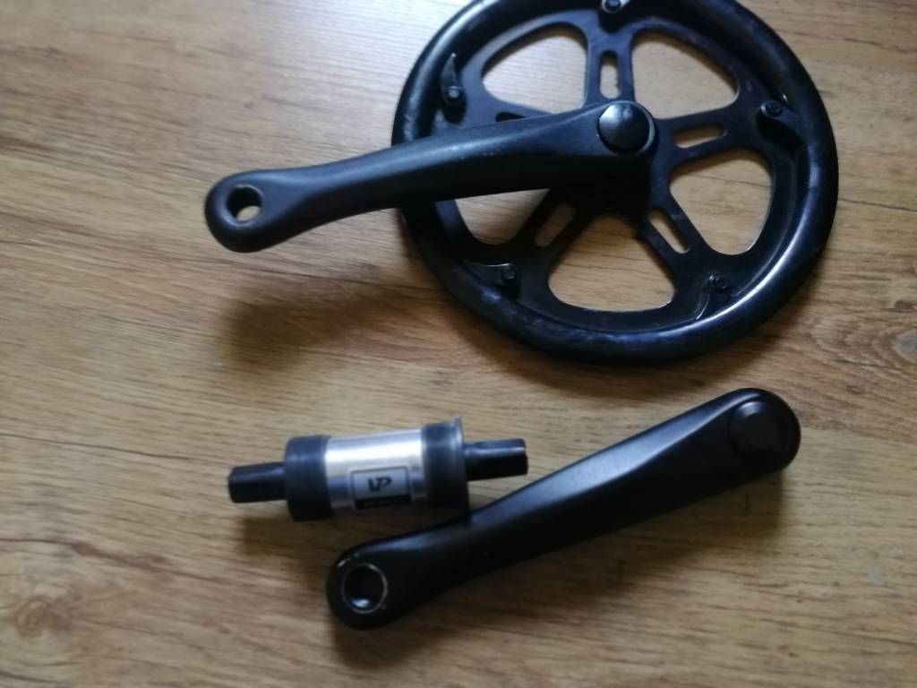

marcinw1983 Opublikowano 22 Marca 2019 Opublikowano 22 Marca 2019 Godzinę temu, FalconHeavy napisał: Technologicznie podobne rozwiązanie, trochę nowsze, ale nie zostajemy ograniczeni do nielicznych korb z kwadratem. można przejść na octalink, czemu nie, ale korb 1-rzędowych na ten system wcale nie ma więcej. 54 minuty temu, spidelli napisał: https://www.szumgum.com/lusterko-do-roweru-szosowego-selle-italia-eyelink.html cena zabija.... te z cateye kupiłem coś za 40zł, obudowa jest aluminiowa a lustro szklane. Polecam jeżeli ktoś dużo jeździ po mieście

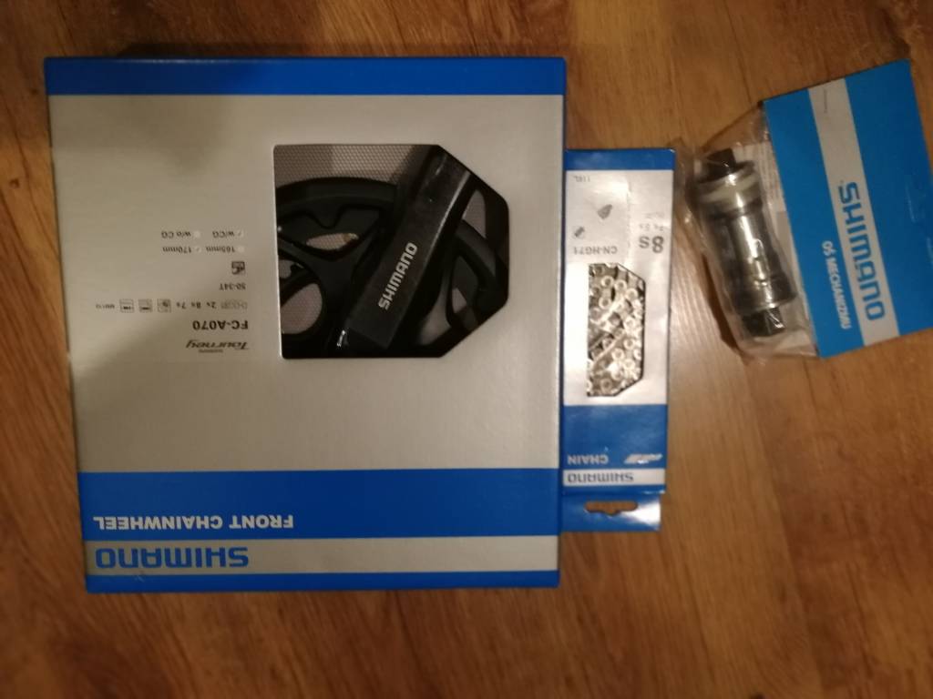

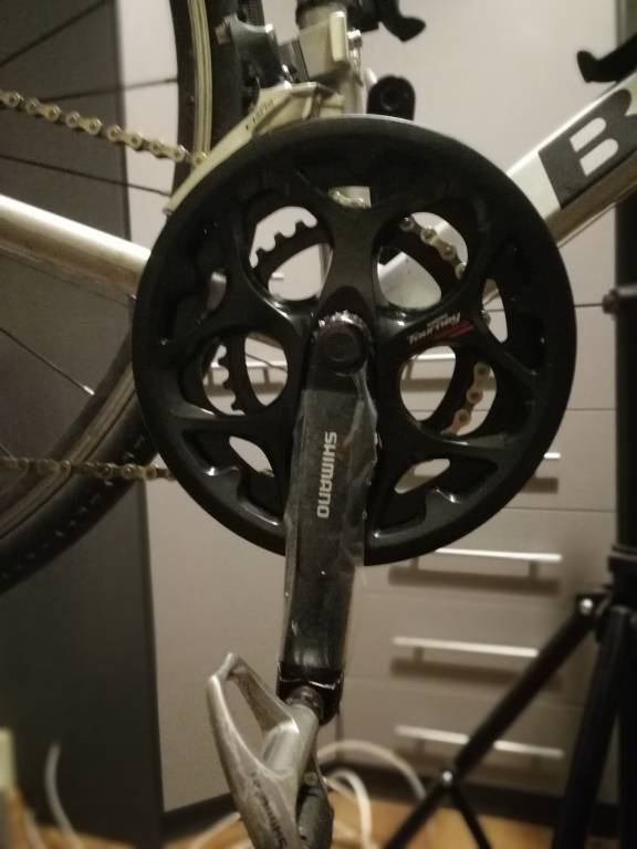

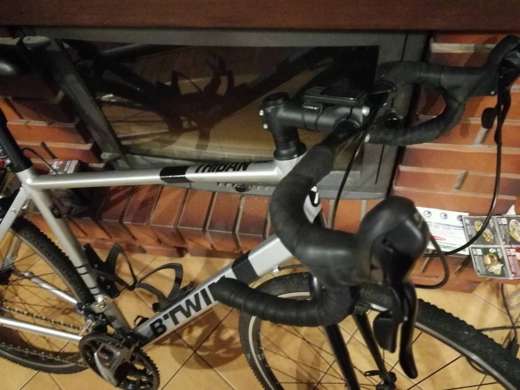

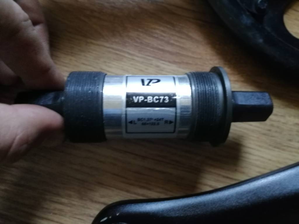

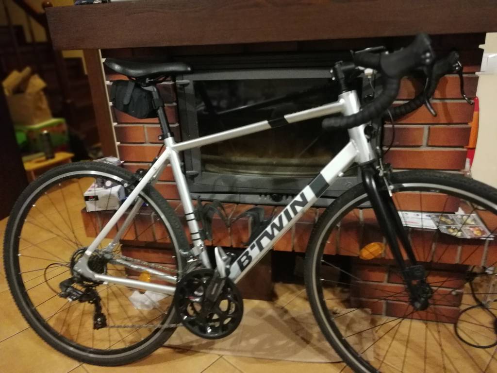

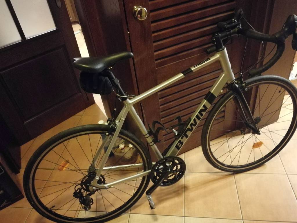

KiLLeXX Opublikowano 23 Marca 2019 Opublikowano 23 Marca 2019 (edytowane) Dziś troszkę podzialalem. Nowy support, nowa korba 2 blatowa i zamontowane przerzutka (jeszcze nie do końca czynna bo czekam na klamkomanetki MicroSHIFT z Chin} No i oczywiście nowy łańcuch. Oczywiście miałem lekko pod górkę bo pomyliłem nasadke od kasety z nasadka od suportu XD tak więc musiałem również wybrać się na zakupy w trakcie pracy nad tribanem. Edytowane 24 Marca 2019 przez KiLLeXX

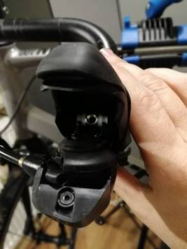

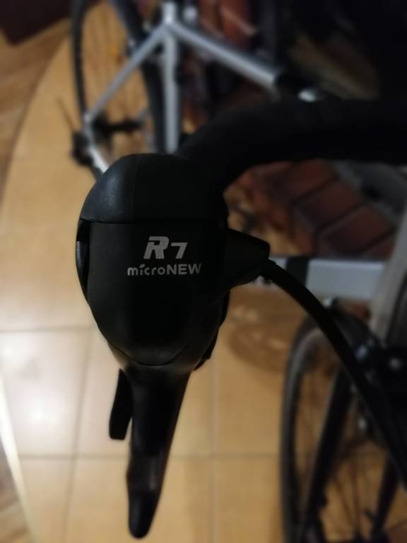

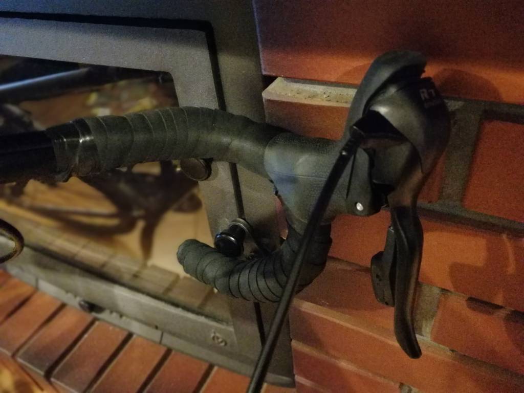

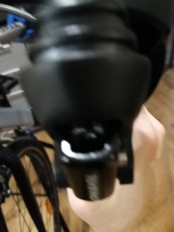

KiLLeXX Opublikowano 27 Marca 2019 Opublikowano 27 Marca 2019 panowie jak zdemontwac te mantetki tektro ? pod gumą nie widze nigdzie imbusa.
noren Opublikowano 27 Marca 2019 Autor Opublikowano 27 Marca 2019 Jest za klamką, musisz nacisnąć hamulec
KiLLeXX Opublikowano 27 Marca 2019 Opublikowano 27 Marca 2019 (edytowane) 12 minut temu, noren napisał: Jest za klamką, musisz nacisnąć hamulec mozesz jasniej ? z przodu jest tylko bolec tutaj gdzies ? W dniu 23.03.2019 o 01:10, KiLLeXX napisał: Dziś troszkę podzialalem. Nowy support, nowa korba 2 blatowa i zamontowane przerzutka (jeszcze nie do końca czynna bo czekam na klamkomanetki MicroSHIFT z Chin} No i oczywiście nowy łańcuch. Oczywiście miałem lekko pod górkę bo pomyliłem nasadke od kasety z nasadka od suportu XD tak więc musiałem również wybrać się na zakupy w trakcie pracy nad tribanem. S3 mam dzieki Edytowane 27 Marca 2019 przez KiLLeXX

KiLLeXX Opublikowano 27 Marca 2019 Opublikowano 27 Marca 2019 (edytowane) heh . Liczylem na jaką kolwiek instrukcje od chinczyka co do tych manetek miciroshift. Jest ktos w stanie dmi cos podpowiedziec ? Edytowane 27 Marca 2019 przez KiLLeXX
noren Opublikowano 27 Marca 2019 Autor Opublikowano 27 Marca 2019 Jest na stronie producenta https://www.microshift.com/wp-content/uploads/Installation_Manual/Road-Dual-Control-Levers-R4XX.pdf
KiLLeXX Opublikowano 27 Marca 2019 Opublikowano 27 Marca 2019 (edytowane) Manetki MicroSHIFT prostu z Chin. Wszystko robiłem pierwszy raz. W sumie to jest Micro New. Niby ulepszony MicroSHIFT. Edytowane 27 Marca 2019 przez KiLLeXX

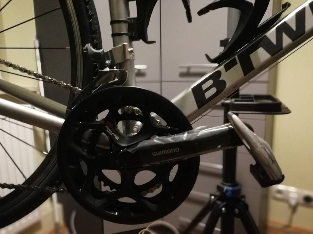

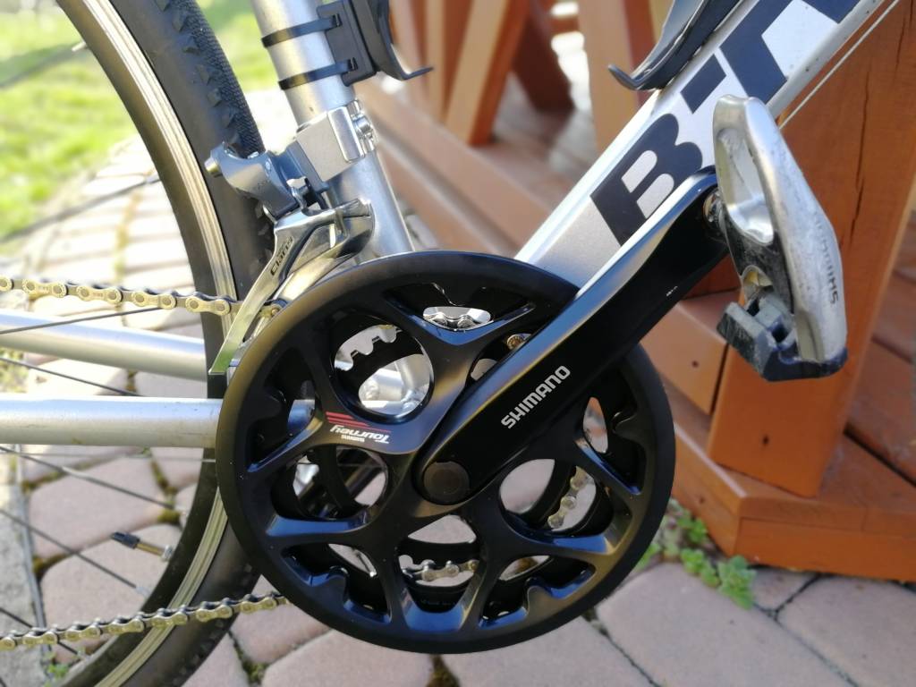

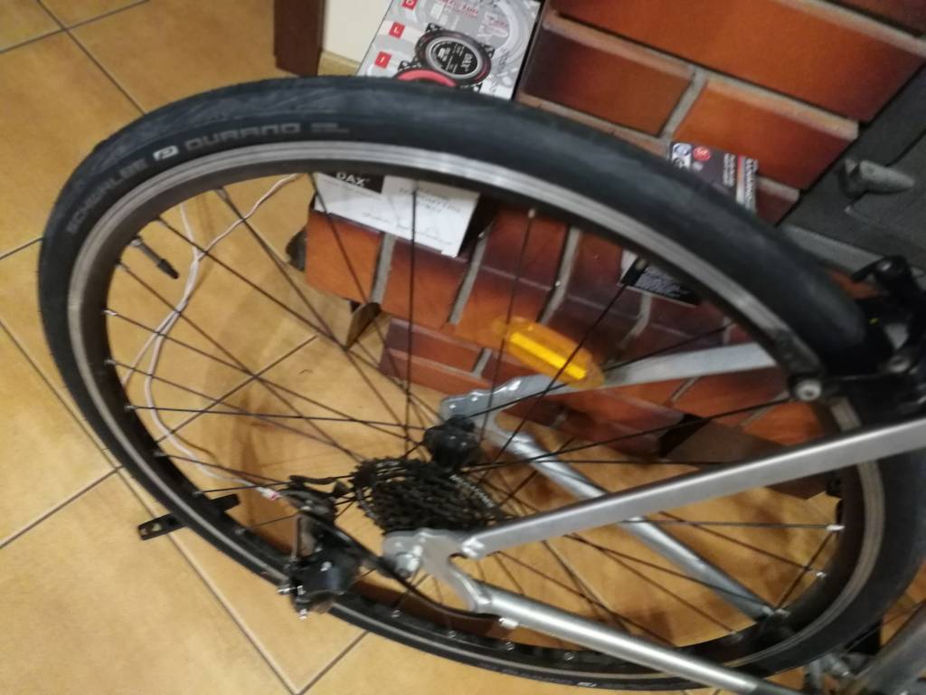

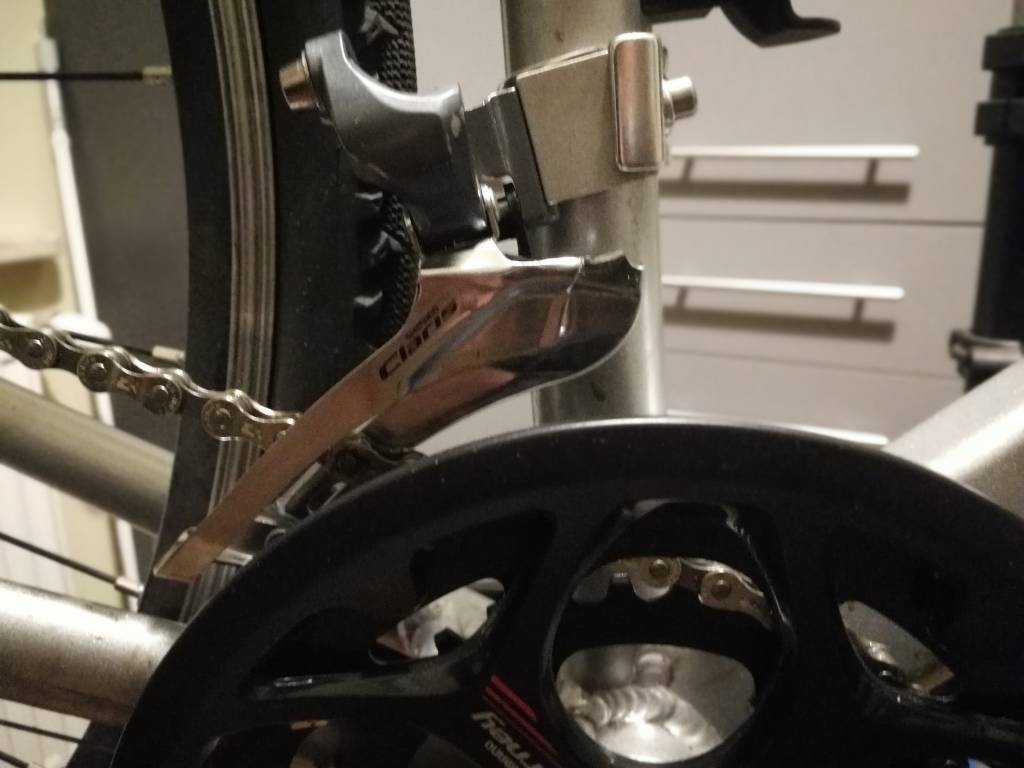

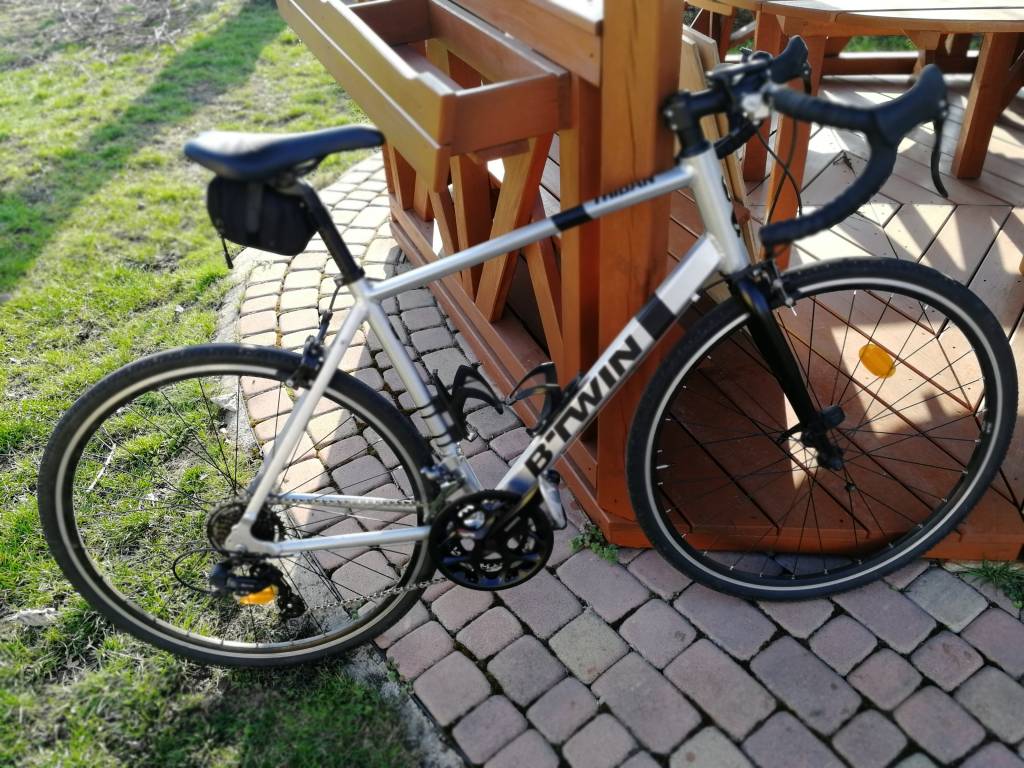

KiLLeXX Opublikowano 28 Marca 2019 Opublikowano 28 Marca 2019 (edytowane) Zamontowalem opony schwalbe durano 700x32c. Przerzutka przednia, jest za bardzo przesunięta w lewo,(złe mocowanie, hak przerobiony na obejme) przez co nie mogę dobrze ustawić. Zamówiłem już tourney na przód. Edytowane 28 Marca 2019 przez KiLLeXX
spidelli Opublikowano 29 Marca 2019 Opublikowano 29 Marca 2019 @KiLLeXX czy ta opona jest z drutem? Szukam czegoś zwijalnego, żeby wrzucić do sakwy...
KiLLeXX Opublikowano 29 Marca 2019 Opublikowano 29 Marca 2019 (edytowane) 2 godziny temu, spidelli napisał: @KiLLeXX czy ta opona jest z drutem? Szukam czegoś zwijalnego, żeby wrzucić do sakwy... Tak jest z drutem. Słyszałem, że opony bez drutu troszkę się odszktalcaja i później ciężko założyć. Pomimo druta, troszkę się da złożyć ta opona i ściągnąć np trytka. Nowe są tak zapakowane. Dzięki swojej szerokości, pomimo slickow (rowki naciete na deszcz ma) rower zachowa lekko swój gravelowy charakter. Ten model słynie ze z k swojej pancernosci. Ultracyklista Gustav, co zjeździl chyba rowerem cała Europe, bardzo zachwale te oponki. Edytowane 29 Marca 2019 przez KiLLeXX

FalconHeavy Opublikowano 29 Marca 2019 Opublikowano 29 Marca 2019 (edytowane) Tych bym nie wziął bo dość agresywnie jeżdżę po żwirkach i czasem po lesie, więc trochę koło pracuje, a te widły mają nieutwardzone haki do ośki kół. Jak coś będę kupował to najlepiej jakby ten element był metalizowany, czy przynajmniej utwardzony. A drugie to prześwit. Najbardziej się obawiam, że główka w tribanie i miski są na 50mm, a te wszystkie carbony to max 46mm. Na ale jakoś ten kolega z USA to zamontował i śmiga. Widelec w tribanie waży 1278g, taki carbon max 380g. To prawie kilo na jednym elemencie To już wygląda pewniej: https://pl.aliexpress.com/item/Pe-na-Droga-W-gla-Rower-w-W-gla-Widelec-Sto-kowe-1-1-8-700C/32893031856.html?spm=a2g0s.8937460.0.0.4cfd2e0eRwUFxw Edytowane 29 Marca 2019 przez FalconHeavy
