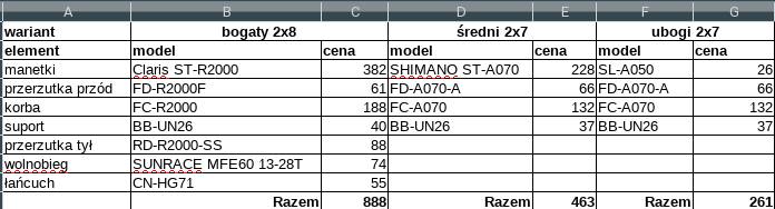

spidelli Opublikowano 2 Marca 2019 Opublikowano 2 Marca 2019 (edytowane) @Tribanator Dzięki za wyjaśnienia i chęć pomocy Widzę, że skłaniamy się jednak ku nieco lepszemu osprzętowi. Całość na Clarisie wychodzi tak jak na obrazku. Jaki wózek powinien być na tylną przerzutkę (długość)? Przednia mocowana na obejmę, prawda? Edyta: a wrzucenie wolnobiegu 8rz + taka manetka do obsługi (lub cokolwiek w tym stylu): https://rowerplus.pl/klamkomanetki-szosowe/7378-sunrace-slr03-manetka.html?s=0 Albo pomysł, który już padł: https://allegro.pl/oferta/manetki-szosowe-shimano-a050-7x2-na-kierownice-7527355826 Edytowane 2 Marca 2019 przez spidelli

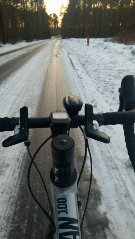

Tribanator Opublikowano 2 Marca 2019 Opublikowano 2 Marca 2019 (edytowane) Jeżeli chodzi o manetki A050 - u mnie wyglądało do niedawna to tak: Manetkę można kupić pojedynczo - tylko przednią (w zestawie była linka) . Koszt ~ 25 zł. Jeździłem tak od maja 2018 do połowy lutego tego roku. Jest to najbardziej budżetowe rozwiązanie. Tracisz tylko 25 zł jeżeli zdecydujesz się na klamkomanetki, a masz napęd dwurzędowy. Jeżeli chodzi o łańcuch, to nie kupuj najtańszego - od razu się wyciągnie i będzie wyrabiał ci zęby na blatach i koronkach wolnobiegu (kasety). Wkład suportu i tak będziesz musiał zmienić, bo ten co jest firmowo w Tribanie jest za długi ( do korb 2 rzędowych wymagany jest wkład o długości około 110 mm, a w Tribanie oryginalnie jest około 120 mm, więc będziesz miał przesuniętą linie łańcucha). Jeżeli chodzi o wózek przerzutki, to musisz to policzyć, czyli: odejmujesz od liczby zębów największej zębatki wolnobiegu liczbę zębów najmniejszej i dodajesz do tego różnicę pomiędzy blatami w korbie. Dla przykładu: wolnobieg 13-28 oraz korba 50/34. Liczymy : 28-13 =15 oraz 50 - 34 =16. Dodajemy: 15+16 =31. Czyli pojemność przerzutki musi wynosić minimum 31. Sprawdzasz jaką pojemność ma przerzutka, którą chcesz kupić. Dla przedniej przerzutki ważna jest ilość zębów na dużym blacie (np 50) https://bike.shimano.com/pl-PL/product/component/claris-r2000/RD-R2000-SS.html Dla wózka SS (krótkiego pojemność) ta wynosi 37T, więc będzie ok. Mamy więc jeszcze mały zapas ( w przyszłości możesz obsłużyć nawet kasetę 11-28, 28-11 = 17; 17+16 = 33) Dla wózka GS - 43T, więc też będzie ok. https://bike.shimano.com/pl-PL/product/component/claris-r2000/RD-R2000-GS.html W takim przypadku zdecydował bym się na krótki wózek. PS: Dla każdej korby w dokumentacji podana jest długość suportu, z jaką współpracuje. Kieruj się dokumentacją, która jest zawarta na stronie Shimano (będziesz miał pewność, że wybór jest poprawny) Edytowane 2 Marca 2019 przez Tribanator 1
spidelli Opublikowano 2 Marca 2019 Opublikowano 2 Marca 2019 (edytowane) @Tribanator Dzięki, uratowałeś mi ze 2 miesiące czytania po nocach Ponieważ mam też T540 więc nie będę z T100 robił konia wyścigowego chociaż może będzie to rower wyprawowy pod sakwy/torby. Pójdę na razie w budżetowe rozwiązanie i dokupię drugą cynglomanetkę, do tego korbę dwublatową, suport i przednią przerzutkę. W tym wariancie mogę zostać przy starej tylnej? Jak coś skomponuję sensownego, to podrzucę do oceny. Raz jeszcze dziękuję EDYTA: zrobiłem sobie takie zestawienie, starałem się już dobierać elementy kierując się stroną Shimano - niestety, często wyskakiwał Internal Server Error - ach to Ubuntu Co do suportu to nie mam pojęcia jaki wybrać, bo 120 nie ma, jest 122 ale ie wiem czy 68 czy 70 jako pierwszy parametr oraz jaki gwint https://rowerplus.pl/suporty-na-kwadrat/2273-shimano-bb-un26-wklad-suportu.html?s=1 Edytowane 2 Marca 2019 przez spidelli
