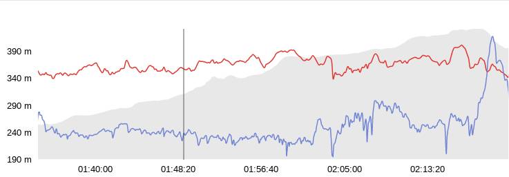

spidelli Opublikowano 25 Lutego 2019 Opublikowano 25 Lutego 2019 (edytowane) Tak na szybciutko - T100 to fajny rower do trenowania. Ja w końcu wpadłem na to jak brać podjazdy na raz - wspinam się najwolniej, jak to możliwe Fakt, że jeżdżę głównie po szosie i są to podjazdy rozciągnięte ale póki co - daje radę. Chociaż z drugiej strony, żona na swoim rowerze 3x9 też wmłynkowała bez przystanku Dla przykładu - start na 255 m nmp, meta - 385, dystans - ok 3,75 km Edytowane 25 Lutego 2019 przez spidelli uzupełnienia

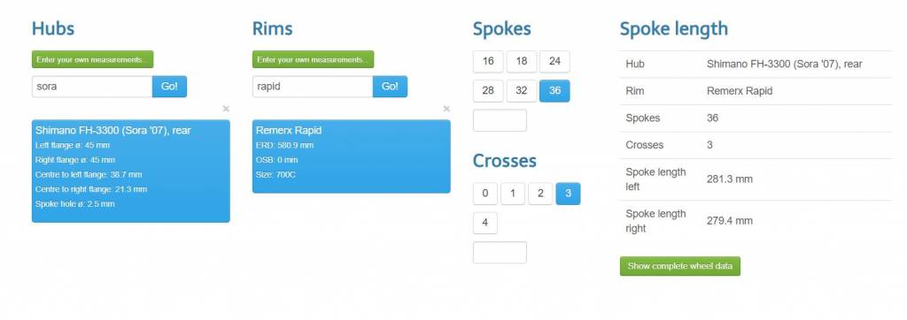

Tribanator Opublikowano 25 Lutego 2019 Opublikowano 25 Lutego 2019 (edytowane) Dokładnie taką, jak napisałeś. Na razie spisuję się dobrze. Cena obręczy (czarna) - 69 zł, piasta Sora RS300 75 zł oraz szprychy (CnSpoke STD 14 czarne - 36 sztuk) - około 47 zł. Za całość wyszło pi razy oko 190 zł + kluczyk do nypli . Aha długość szprych : 282mm oraz 280mm - udało się zapleść oraz ustawić obręcz symetryczne względem widełek. Zaplatałem 36 szprych na 3 krzyże (może mogłem 32 , ale jakoś tak wszyło, że zamówiłem piastę oraz obręcz na 36 szprych). Mam dwie takie piasty ( zamówiłem też do starego rowerka MTB ,bardzo starego), do którego poszła kierownica oraz manetki z Tribana. Przejeżdżona cała zima - dalej się kręci . Chyba jedyny w mieście na kołach 26 i baranku - wygląda jak komunijny, ale jakoś się tak w te baranki wkręciłem . Aż mi głupio. Jak dobrze pójdzie to wrzucę tam jeszcze oryginalne koła z Tribana, bo na styk weszły . Jeszcze pozostaje opcja przeplecenia oryginalnego koła tylnego z Tribana - potrzebna będzie piasta na 28 szprych, jest nawet szansa, że uda się wykorzystać te same szprychy - to jest już opcja po taniości ( jeżeli piasta podejdzie wymiarowo, to jest szansa wykorzystania tych samych szprych, mi się udało w starym rowerku tak zrobić, piasta z wolnobiegiem wymieniona na Sore , dokupiłem tylko 3 szprychy, bo oryginalne były skrzywione). Edytowane 25 Lutego 2019 przez Tribanator Dodanie opisu
FalconHeavy Opublikowano 25 Lutego 2019 Opublikowano 25 Lutego 2019 (edytowane) Szprychy w obu rozmiarach były potrzebne? "282mm oraz 280mm" Krótsze po prawej? Edytowane 25 Lutego 2019 przez FalconHeavy
Tribanator Opublikowano 25 Lutego 2019 Opublikowano 25 Lutego 2019 Tak, próbowałem na szprychach o tej samej długości, ale nie mogłem ustawić obręczy symetrycznie względem widełek (niby tylko 2 mm różnicy, ale jednak szprycha była za krótka aby w nyplu schował się gwint).
FalconHeavy Opublikowano 25 Lutego 2019 Opublikowano 25 Lutego 2019 I do tego jeszcze jakaś ośka i zaciski? Nyple były razem ze szprychami?
Tribanator Opublikowano 25 Lutego 2019 Opublikowano 25 Lutego 2019 (edytowane) Szprychy kupiłem w komplecie z nyplami - na portalu aukcyjnym można znaleźć w przedziale cenowym od 1,3 do 1,5 zł za szpryche + nypel (komplet). Co masz na myśli pisząc ośka i zaciski? Piasta, o której pisałem w komplecie ma oś + szybkozamykacz. Chyba, że chodziło Ci o coś innego? Do obliczeń długości szprych korzystałem ze strony : https://leonard.io/edd/ Jest tam baza piasto oraz obręczy, można również wpisać z ręki parametry piasty oraz obręczy. Poniżej wynik (nie ma nowej Sory, ale zaznaczony model ma takie same wartości dla kluczowych wymiarów). Edytowane 25 Lutego 2019 przez Tribanator
