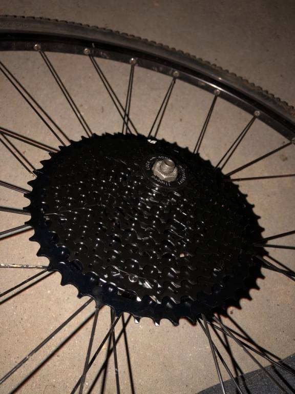

Raphael80 Opublikowano 7 Kwietnia 2022 Opublikowano 7 Kwietnia 2022 @Smigi142 Tutaj jest modernizacja w wersji 1x11. MTB więc wejdzie. Czy szosowa to nie wiem. Do twojego wpisu nawet nie wiedziałem, że mogą się różnić 🙃 W dniu 16.05.2021 o 10:25, marjak92 napisał: Przeszczep udany! udało się zrobić tribana z 1x11 bez modyfikacji bębenka w kole, wystarczyło zdjąć dwie podkładki i weszło a o to bałem się najbardziej. wymieniłem jednak korbę bo ta oryginalna by nie podeszła 😉 inwestycja jak najbardziej nieopłacalna ale w końcu mam lekkie przełożenia i przyczepkę rowerową pociągnę pod każdą górę 😅 Do wymiany jeszcze owijka i klocki ale pokaże wam zdjęcia takiego jaki jest teraz bo jestem podjarany w opór 😍
Smigi142 Opublikowano 8 Kwietnia 2022 Opublikowano 8 Kwietnia 2022 Ja przerabiałem temat w swoim składaku jakiś czas temu, na bębenek MTB 10rz 11tki MTB wchodzą, ale 11tki szosowe już nie🤷♂️

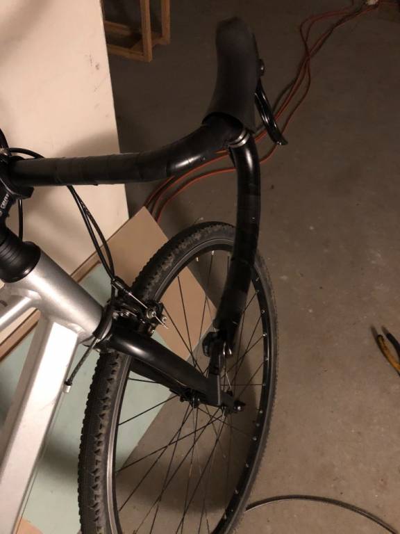

tygrysek Opublikowano 24 Kwietnia 2022 Opublikowano 24 Kwietnia 2022 Koledzy, pomocy Kupiłem taki wspornik kierownicy jak niżej, średnica kierownicy 25,4 mm, ster ahead 28,6 mm. https://www.decathlon.pl/p/mostek-rowerowy-regulowany-nie-oversize/_/R-p-11132?mc=8272093 I teraz pytanie - to jest źle dobrany rozmiar, typ wspornika? Bo za Chiny ludowe nie jestem w stanie prawidłowo zamontowac kierownicy. Mostek wchodzi na stery bez problemu, kierownica ma luzy jakby tego nie skręcal Co robię źle? Pozdrower

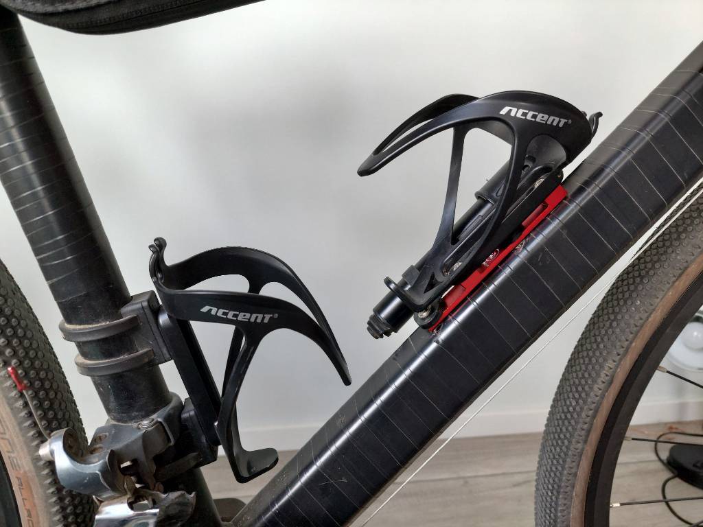

FalconHeavy Opublikowano 27 Kwietnia 2022 Opublikowano 27 Kwietnia 2022 (edytowane) Gdzie masz luzy? Na obejmie kierownicy? U mnie wpadło przesunięcie bidonu, bo się dygały. Edytowane 27 Kwietnia 2022 przez FalconHeavy
