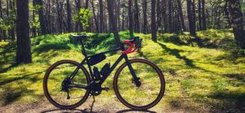

marjak92 Opublikowano 2 Czerwca 2021 Opublikowano 2 Czerwca 2021 (edytowane) 11-46 🤪 Microshift h113 o ile dobrze pamiętam Edytowane 2 Czerwca 2021 przez marjak92 1
marjak92 Opublikowano 2 Czerwca 2021 Opublikowano 2 Czerwca 2021 (edytowane) Aaaaaaaaaaaa no tak 😂😂😂 korba 40, narrow wida jakiegoś znalazłem z sunraca, do wymiany musiał pójść też mechanizm korbowy ale support został bo był w dobrym stanie. Edytowane 2 Czerwca 2021 przez marjak92
tygrysek Opublikowano 2 Czerwca 2021 Opublikowano 2 Czerwca 2021 3 minuty temu, marjak92 napisał: Aaaaaaaaaaaa no tak 😂😂😂 korba 40, narrow wida jakiegoś znalazłem z sunraca, do wymiany musiał pójść też mechanizm korbowy ale support został bo był w dobrym stanie. Ja zmieniłem korbę na 38 przy wolnobiegu 11-32. W przyszłosći planuje dołożyć drugi blat 22 lub 24 zęby, jeżeli będzie kogo wozić w wózeczku rowerowym.
marjak92 Opublikowano 2 Czerwca 2021 Opublikowano 2 Czerwca 2021 Teraz to przyczepkę rowerową z dwójką dzieci można nawet pod wzniesienia ciągnąć bez stawania na pedały 1
wolek Opublikowano 3 Czerwca 2021 Opublikowano 3 Czerwca 2021 Dałeś radę cały Orłowiec przejechać w konfiguracji 40-46?
marjak92 Opublikowano 3 Czerwca 2021 Opublikowano 3 Czerwca 2021 No, na lajcie wcześniej śmigałem po singlach glacensis z oryginalnym tourneyem 44-28 ale trzeba było stawać na pedały bo już było hardcorowo w niektórych miejscach. No i łańcuch potrafił spadać na wertepach
wolek Opublikowano 3 Czerwca 2021 Opublikowano 3 Czerwca 2021 Ja zastanawiam się czy wymienić przedni blat z 36 na 40. 36 miałem i taki założyłem, 40 już do mnie idzie. Kaseta też 11-46. Nie robiłem jeszcze dłuższej trasy po asfalcie, na miejskie i leśne warunki to 36 nie jest złe.
marjak92 Opublikowano 3 Czerwca 2021 Opublikowano 3 Czerwca 2021 Ja chciałem 42 ale cenowo wychodziło sporo drożej. Chciałem zachować też w miarę spoko przełożenia na szosę. Myślę że jest spoko kompromis, przełożenia jak w grxie 😅

FalconHeavy Opublikowano 4 Czerwca 2021 Opublikowano 4 Czerwca 2021 (edytowane) Ja się muszę przyznać, że zamówiłem sztycę carbon z ali. Nie wytrzymałem i usprawiedliwiłem to sobie, że pójdzie dalej na nową ramę. 😂 I bolty Accenta na imbus. Edytowane 4 Czerwca 2021 przez FalconHeavy 1

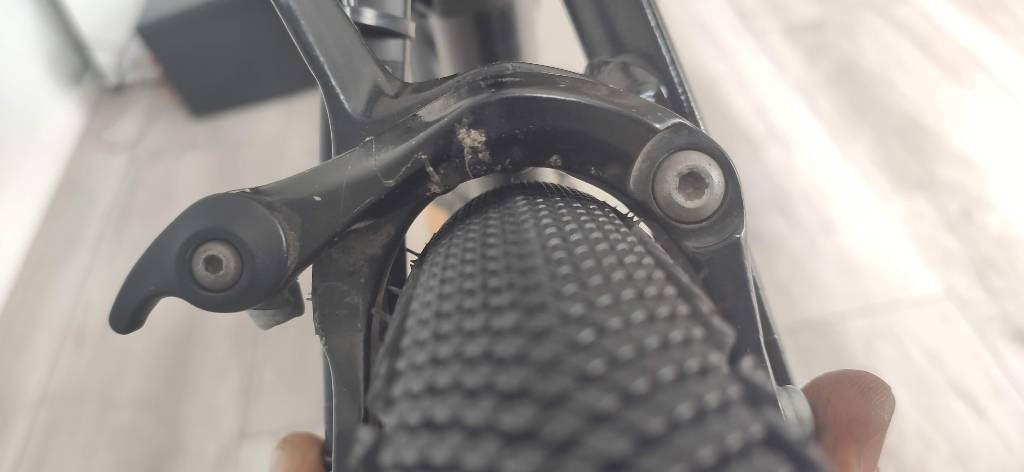

FalconHeavy Opublikowano 6 Czerwca 2021 Opublikowano 6 Czerwca 2021 (edytowane) A mój ma się świetnie. Jest na kołach z Trybika rc520 bez dętki i Shwalbe g-one. Tył w końcu hamuje całym klockiem. Kilometry się kręcą i w sumie to nie ma co narzekać. Może za jakiś czas zmienię napęd na sensah 2x11 lub używaną sore bo tak pusto na nowym bębenku. Skoro dużo jeżdżę to mi się należy. Strava dała nalepke local legend za ilość zrobionych segmentów Sam claris nie jest zły, tylko musowo zębatka 46F. Leci do mnie sztyca z ali więc z Trybika pozostała prawie niezmieniona rama i zacisk sztycy 😂 Jak się trafi jakiś godny frameset to przeskoczę ze szpejem. Teraz nie ma co bo sprzedawcy powariowali z cenami. A i jeszcze by uszanować Wagomira dzisiaj był zrzut wagi Edytowane 6 Czerwca 2021 przez FalconHeavy 1

tygrysek Opublikowano 9 Czerwca 2021 Opublikowano 9 Czerwca 2021 (edytowane) 37 minut temu, FalconHeavy napisał: Ja jestem trochę przerażony tym co z nim zrobiłem To była wielka przygoda i zawsze jest coś do zrobienia. Pewnie bym kupił za to lepszy rower, ale ten lepszy też bym przecież modyfikował. Ten typ tak ma Patent z adapterem to aż sam się dziwię, że tak łatwo i dobrze mi wyszło. Można by go tylko jeszcze trochę odchudzić z kilku gram tylko nie chcę przesadzić. https://photos.app.goo.gl/6iq6U1NKzkwziYRQ6 Właśnie podziwiam twoje slajdy. Kawał moda, chyba bym nie poznał juz że to kiedyś był triban 100. Super robota. :0 Jako ze masz doświadczenie to spytam - jaka obręcz i jaka opona maks grubość według Ciebie zmieści sie w oryginalnych heblach z przodu. Ja mam wymieniony wideł na znacznie szerszy, planuje dokupic 2 koło pod opone terenową i chciałbym mieć 2 zestawy. Np obręcz 19 mm i oponka 38 mm da radę? Edytowane 9 Czerwca 2021 przez tygrysek
FalconHeavy Opublikowano 9 Czerwca 2021 Opublikowano 9 Czerwca 2021 Na obręczy 19 mm opona Continentall Speed ride 42c. Teraz na kołach rc520 czyli 17 mm + opona shwalbe g-one 38c wygląda to podobnie. Trudno powiedzieć. opona inaczej będzie się układać na 19mm, wg mnie szeroka opona lepiej wtedy pracuje. No i opona oponie nie równa. 1
