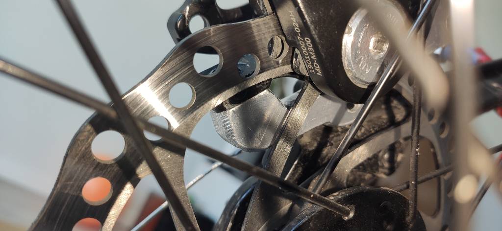

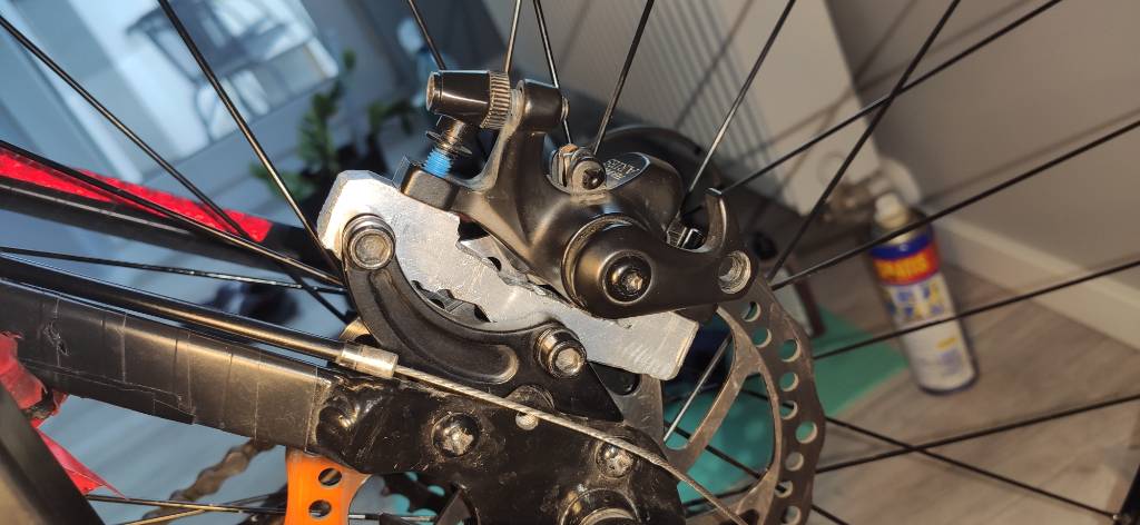

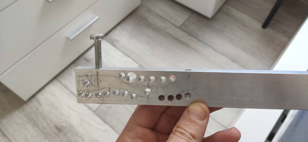

FalconHeavy Opublikowano 26 Maja 2021 Opublikowano 26 Maja 2021 (edytowane) Może coś tam się uda Nawierty montażowe zrobione, teraz wydobyć całość. Zostawiłem spore zapasy materiału w razie W. Edytowane 26 Maja 2021 przez FalconHeavy 1

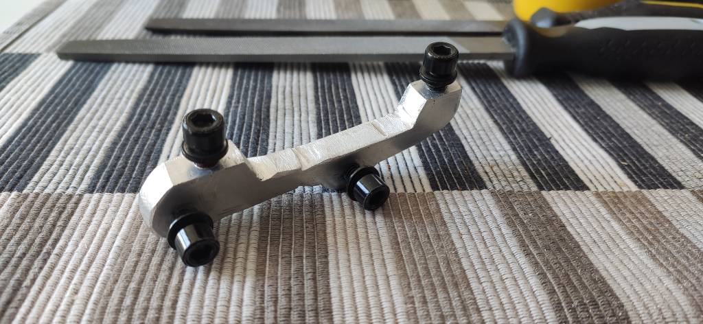

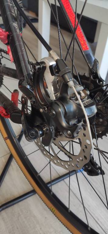

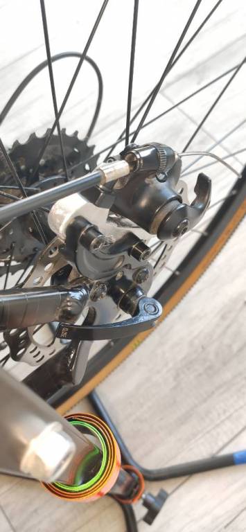

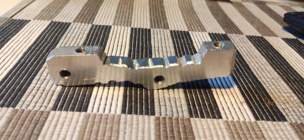

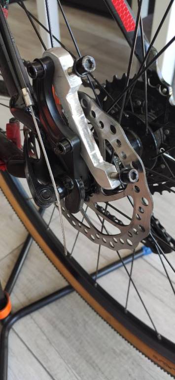

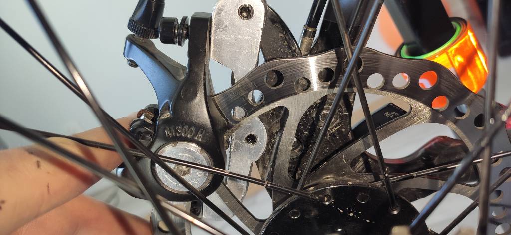

FalconHeavy Opublikowano 29 Maja 2021 Opublikowano 29 Maja 2021 (edytowane) Gary jest całkiem fajny, problem tylko taki, ze nie jest kompatybilny. Łatwiej jest zrobić ten drugi adapter, niż ponownie wiercić ramę. Jeszcze dużo pracy bez odpowiednich narzędzi. Adapter jest podobny do takiego pod tarcze 203, tylko tylny komin musi być niższy. Gwinty porobione i mam nadzieję ich nie zniszczyć jak będę z góry materiał ściągał tak by zacisk siadł idealnie na tarczą. Na razie kosmetyką się nie przejmuję bo jeszcze mogę coś spierniczyć. Edytowane 29 Maja 2021 przez FalconHeavy

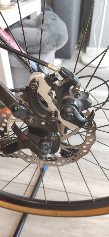

FalconHeavy Opublikowano 29 Maja 2021 Opublikowano 29 Maja 2021 (edytowane) Pasuje, śruby ok, otwory nagwintowane, klocek wygląda na ułożony prawidłowo. Jutro jeszcze raz to obejrzę. Dobrze, że zrobiłem ten zapas he Teraz jeszcze odchudzić klocka i pilnikiem wygładzić. Edytowane 29 Maja 2021 przez FalconHeavy 2
FalconHeavy Opublikowano 30 Maja 2021 Opublikowano 30 Maja 2021 (edytowane) Skończone. Jeszcze wymiana klocków i pancerza na dłuższy. Wygląda, że 100% klocka złapie. Trochę fart, bo dzięki sporym zapasom od góry, których nie ruszyłem. W sumie to i na podkładach by się udało, ale im mniej części tym lepiej. Udało mi się dobrze na wiercić otwory i nagwintować bez gwintownika. I wszystko bez kombinacji i powtórek. Użyłem: -Sztaba aluminium 30/10/200 -wiertarka ręczna -wiertło 5 mm -piła do metalu -śruby do montażu serwerów 6 mm. Mają taki sam gwint jak oryginalne tektro. Służyły do gwintowania ale myślę, że te na imbus były by lepsze że względu na imbus. Jeden bit krzyżak mi pękł. Albo kupić gwintownik. -Pilniki, w tym jeden taki do otworów. Łatwiej było zacząć gwint. -WD-40 na gwint by się nie spiekło -trochę kątówka pomogła. Edytowane 30 Maja 2021 przez FalconHeavy 3
