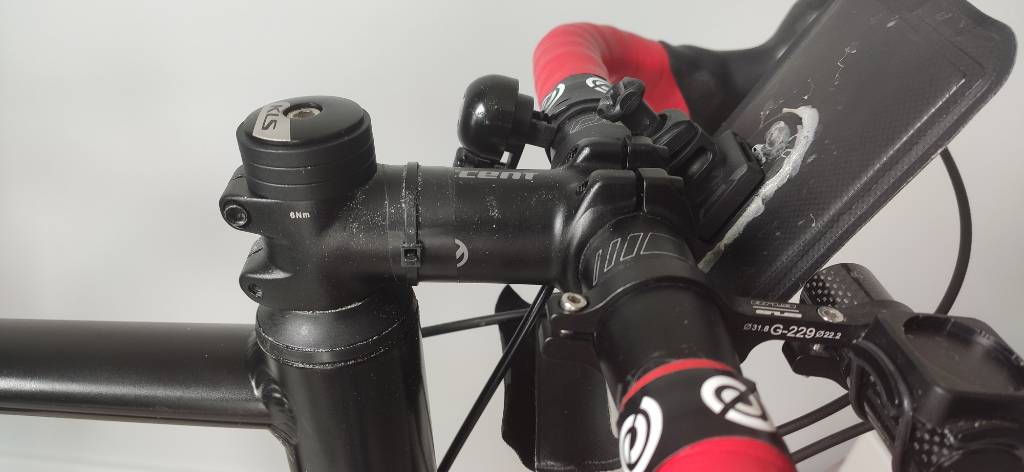

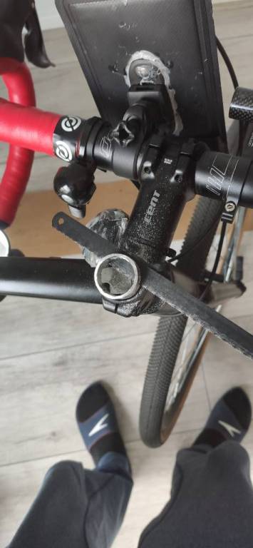

FalconHeavy Opublikowano 11 Kwietnia 2021 Opublikowano 11 Kwietnia 2021 (edytowane) Od rana pracowity. Trzymałem kikut może dla następnego właściciela ale 5 krążków to przesada. Tym bardziej, że nowy widelec podniósł nieco główkę. Zredukowałem do 3. Wygląda lepiej, no i waga spadła 😁 Swoją drogą fajnie mieć taki prosty kokpit bez tego całego szpeju. Edytowane 11 Kwietnia 2021 przez FalconHeavy

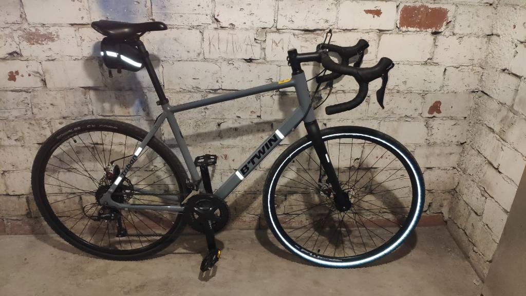

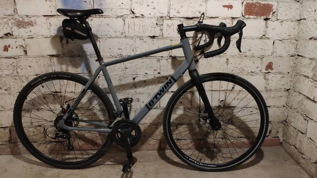

Faerloss Opublikowano 12 Kwietnia 2021 Opublikowano 12 Kwietnia 2021 Falcon naczelny modziciel IV (czy którą my to teraz mamy) RP! Podsyłam foty mojego Trybika - znajdźcie dwie różnice A tak serio, bardzo fajna, odblaskowa czarna folia Oracal - tył i przód też mam oklejony, w świetke dziennym niewidoczne, a nocą sami widzicie jaki efekt, jeśli poświecić. Opona przód to też CX comp, tyle że z paskiem odblaskowym właśnie. 2
Faerloss Opublikowano 12 Kwietnia 2021 Opublikowano 12 Kwietnia 2021 2 godziny temu, FalconHeavy napisał: Co to za koła? https://allegro.pl/oferta/kola-28-rodi-fw-pod-kasete-8-9-10rz-pod-tarcze-7522693044?snapshot=MjAyMC0wNy0yM1QxMDowNDo1NC45MDlaO2J1eWVyOzAwZWFhMGI1M2NkNDMzZjk0MDU3NDE4ZjA5Nzc5MzA4YTY0OTcyOWYwZGZhMTM1YTRkNzdkNmRlZGNhMWYyZWQ%3D Rodi pod tarcze, sprzedający na moje szczęście wysłał mi wersję z piastami na łożyskach maszynowych. Kloce, no ale co robić. Triban i tak jakiś lekki nie jest po tych wszystkich przeróbkach, więc te kilkaset gram różnicy mi nie robiło

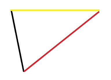

gtr01 Opublikowano 30 Kwietnia 2021 Opublikowano 30 Kwietnia 2021 Jak ktos ma rozmiar ramy L to moze mi zmierzyć ile wynosi długość rury? w cm, czarnej i żółtej widocznych na obrazku.
Tymon Opublikowano 1 Maja 2021 Opublikowano 1 Maja 2021 W dniu 1.05.2021 o 00:01, gtr01 napisał: Jak ktos ma rozmiar ramy L to moze mi zmierzyć ile wynosi długość rury? w cm, czarnej i żółtej widocznych na obrazku. https://www.decathlon.pl/p/rower-szosowy-rc-100/_/R-p-305831 1

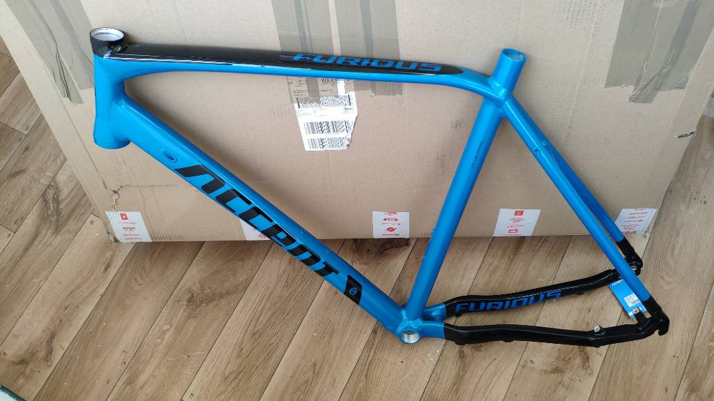

Faerloss Opublikowano 19 Maja 2021 Opublikowano 19 Maja 2021 I tym oto sposobem przygoda z Tribanem się zakończy... Rama Furious piękna, kolor metalik, leciutka...no już się nie mogę doczekać aż złożę. Jedyne co musiałem dokupic to stery i bieżnia redukcyjna-co by widelec z prostą rurą podszedł do ramy taper. Generalnie przez te wszystkie wymiany które robiłem, mogę od nowa złożyć Tribana100FB na fabrycznych czesciach Jeśli ktoś chciałby, to mogę sprzedać. 2
