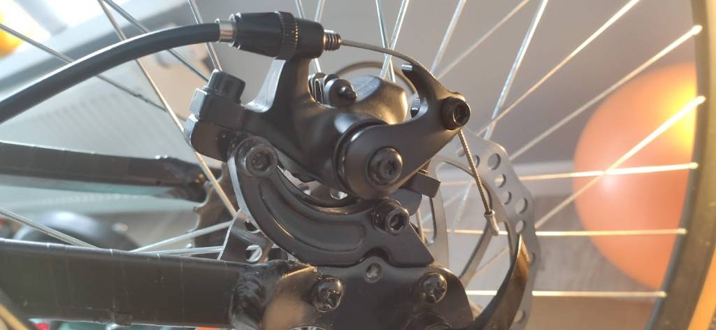

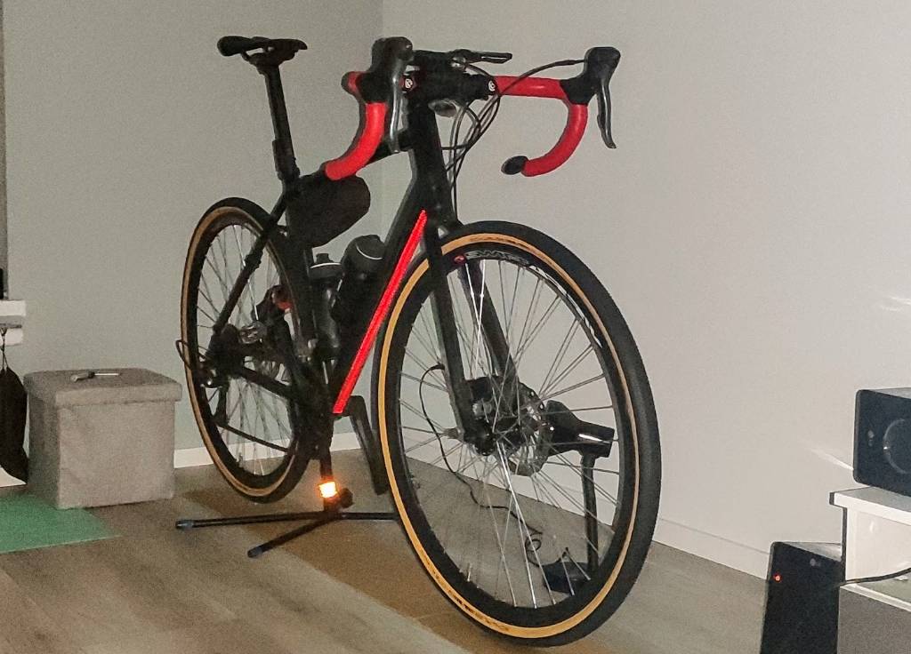

Faerloss Opublikowano 6 Kwietnia 2021 Opublikowano 6 Kwietnia 2021 Juz nikt nic nie modzi, nic nowego do Tribana nie da śię wymyślić, no chyba że ktoś włoży amortyzator Ja jedyne co w swoim zmieniłem, to to, że go okleiłem Zastanawiałem się czy by nie zrobić z niego KTM'a, Speca, czy innego Treka...ale stanęło na tym, że Triban wozi się z dumnym napisem BTWIN na ramie Do tego naklejka prewencyjna "GPS protected" i się jeździ. W dniu 4.02.2021 o 14:27, FalconHeavy napisał: Ja sobie zrobiłem taką FC-RS200 46/34 bo miałem 50/34. 50 przy szerokich oponach się nie sprawdza. Jest to prosta korba na kwadrat, ale daje możliwość zmiany zębatek. A może lepiej zostaw jak jest i kup lepsze opony bo skończysz jak ja? Nie mogę się doczekać wiosny! nowa owijka nowa zębatka 46z troszkę niższy adapter tylnego hamulca nowe oponki 38c 40-622 G-one Czerwony odblask od spodu Pokaż co o za adapter, czybyś się pozbył tego trek/gary fisher ? 1
FalconHeavy Opublikowano 6 Kwietnia 2021 Opublikowano 6 Kwietnia 2021 Sam adapter is/pm. Generalnie gary niezbyt pasuje, bo nie łapie całym klockiem. Choć i tak nie jest źle bo trzeba uważać by guy nie zdzierać.
Faerloss Opublikowano 7 Kwietnia 2021 Opublikowano 7 Kwietnia 2021 13 godzin temu, FalconHeavy napisał: Sam adapter is/pm. Generalnie gary niezbyt pasuje, bo nie łapie całym klockiem. Choć i tak nie jest źle bo trzeba uważać by guy nie zdzierać. I co, jest różnica w powierzchni klocka którą hamujesz? U mnie też tylko częścią łapie, ale zblokować koło to żaden problem.
FalconHeavy Opublikowano 7 Kwietnia 2021 Opublikowano 7 Kwietnia 2021 Dokładnie tak. Myślałem też by kupić płaskownik z alu i wystrugać adapter is / pm, taki co ma otwory montażowe zacisku na prawo od śrub Garego. https://allegro.pl/oferta/plaskownik-aluminiowy-30x10-mm-20cm-aluminium-6344597920 Tylko drogo mają wysyłkę.
Faerloss Opublikowano 8 Kwietnia 2021 Opublikowano 8 Kwietnia 2021 19 godzin temu, FalconHeavy napisał: Dokładnie tak. Myślałem też by kupić płaskownik z alu i wystrugać adapter is / pm, taki co ma otwory montażowe zacisku na prawo od śrub Garego. https://allegro.pl/oferta/plaskownik-aluminiowy-30x10-mm-20cm-aluminium-6344597920 Tylko drogo mają wysyłkę. JAkbyś skrobał, to rób dwa, odkupię od Ciebie
