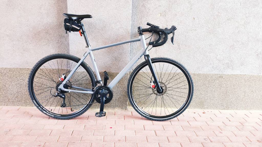

FalconHeavy Opublikowano 17 Września 2020 Opublikowano 17 Września 2020 (edytowane) W dniu 14.09.2020 o 14:45, Faerloss napisał: No tak, w sumie logiczne to co piszesz...u mnie może trochę logiki w projekcie zabrakło Powiem Ci, że ta kaseta wygląda badass na Tribanie Pod spodem mój trybik, juzt ukończony. Ależ to idzie! Po dostrojeniu jest mega mega. Lista zmian baaardzo długa, generalnie z oryginału została mi rama, mostek, sztyca i siodło Napęd Kompletny Sora 2x9(nie będę opisywał podzespołów, jest wszystko, od klamek po dedykowane linki :P), Zaciski Avid BB7 Road, klocki półmetaliki Suport BB RS 500 Koła Rodi fw 29 z piastami na maszynach Kapcie to Schwalbe CX Comp (40c o ile mnie pamięć nie myli) Także chyba póki co koniec z modami. Dzięki za wszystkie wiadomości rady i inspiracje, pewno drugi raz bym się na to nie porwał, tylko kupił coś gotowego, ale z kolei radocha z kompletowania, składania no i jazdy wynagradza wszystko. Więcej zdjęć jak będą ładne okolice przyrody Mam Fishera. W zestawie nie było śrubek. Jakie to są śruby? M6? https://allegro.pl/oferta/magura-srubka-sruba-montazowa-m6-16mm-l37-7514684645 https://allegro.pl/oferta/sruba-hamulca-stalowa-hj-h3351-m6-x-20-mm-imbus-7372474395 Od biedy pasują śruby montażowe od serwerów/switchy rack. Edytowane 17 Września 2020 przez FalconHeavy

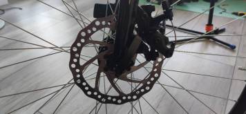

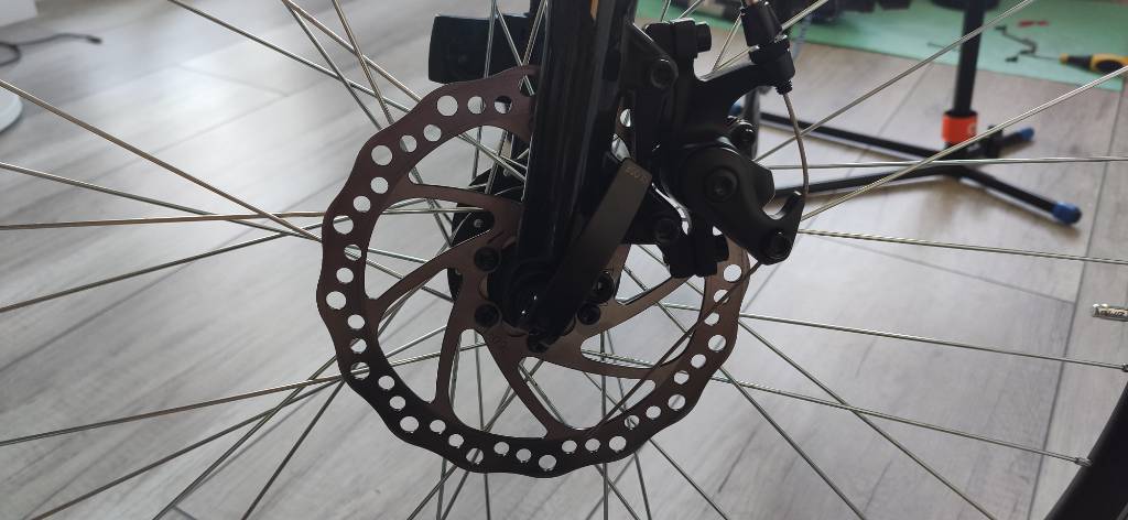

FalconHeavy Opublikowano 17 Września 2020 Opublikowano 17 Września 2020 (edytowane) Przód założony. Kupa tektro zaciski a żyleta jak cholera Oczywiście trzeba najpierw prawidłowo dotrzeć. Tył właśnie skończyłem Fishera montować. Przyznaje, że level hurd by to zrobić dobrze Edytowane 17 Września 2020 przez FalconHeavy 1

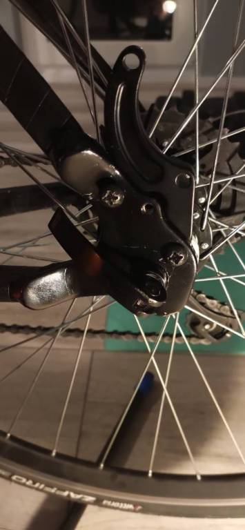

FalconHeavy Opublikowano 17 Września 2020 Opublikowano 17 Września 2020 @Faerloss Jaki adapter IS użyłeś do tego fishera? Bo ten co zwykle się daje na tył może być zbyt wielki. Myślałem by użyć taki krótki jak na przodzie.
Faerloss Opublikowano 17 Września 2020 Opublikowano 17 Września 2020 3 godziny temu, FalconHeavy napisał: Przód założony. Kupa tektro zaciski a żyleta jak cholera Oczywiście trzeba najpierw prawidłowo dotrzeć. Tył właśnie skończyłem Fishera montować. Przyznaje, że level hurd by to zrobić dobrze Mówiłem, że jest przepaść elegansio Z tyłem jesto trochę roboty, ale jak równo ustawisz będzie git. Adapter dokładnie taki jak na tarczę przód, czyli 160. I nie patrz na to, ze piszą 160front/140rear...ze 180front/160rear tylko kawalek tylnego klocka będzie hamował. Ja ze względu na wybrzuszony dół moich zacisków musiałem też poszukać takiego "podgiętego", myślę że u Ciebie podejdzie każdy 160front/140rear. 2 godziny temu, Odie napisał: Chińskie g.... Me kondolencje... Tak to niestety czasem bywa, "tanio i dobrze" bardzo rzadko ze sobą współgrają 😒
FalconHeavy Opublikowano 18 Września 2020 Opublikowano 18 Września 2020 @Faerlossmasz może link do tego adaptera? Nie chcę kupować na chybił trafił
Faerloss Opublikowano 18 Września 2020 Opublikowano 18 Września 2020 4 godziny temu, FalconHeavy napisał: @Faerlossmasz może link do tego adaptera? Nie chcę kupować na chybił trafił https://allegro.pl/oferta/avid-adapter-sm-ma-f160p-z-pm-is-160mm-p-140mm-t-7894734077 Dokładnie taki.
