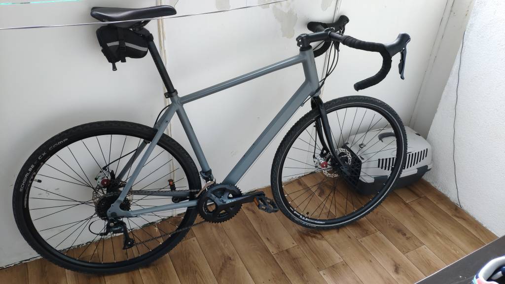

Fiorino Opublikowano 3 Sierpnia 2020 Opublikowano 3 Sierpnia 2020 A to moja wariacja na temat Triban 100. Posiadam dobrą szosę i dobrego MTB, potrzebowałem czegoś wygodne i wręcz topornego na dłuższe trasy przez szutry/leśne dukty/miasto/asfalty i trafił mi w ręce trochę podniszczony Triban 100 za 500zł, gdzie po drobnym czyszczeniu i nałożeniu nowych naklejek udało się część ubytków w lakierze zamaskować (akurat tu wygląd nie jest najważniejszy) Mody: -klamkomanetki Shimano RSX 2x7 (80zł) -opony Continental SpeedRide 700x42C (125zł) -tylna przerzutka Shimano Acera (20zł) + przednia Shimano FD300 (10zł) -korba Shimano Tourney 46x30T(90zł) -nowe linki, pancerze, nowa owijka Giant Connect (40zł) -klocki hamulcowe Shimano Wczoraj po pierwszej przejażdżce mogę powiedzieć, że rower jest na prawdę wygodny, zależało mi by dobrać rower, gdzie pozycja będzie w miarę wyprostowana (wysoka główka ramy + obrócony mostek). Trzeszczy jeszcze mi coś przy przednim widelcu, pewnie muszę się przyjrzeć sterom. Czekam jeszcze na: -SPD -nowe siodełko Wittkop Medicus (korzystał ktoś?) 3

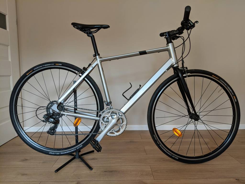

TTomson Opublikowano 3 Sierpnia 2020 Opublikowano 3 Sierpnia 2020 6 godzin temu, Fiorino napisał: A to moja wariacja na temat Triban 100. Posiadam dobrą szosę i dobrego MTB, potrzebowałem czegoś wygodne i wręcz topornego na dłuższe trasy przez szutry/leśne dukty/miasto/asfalty i trafił mi w ręce trochę podniszczony Triban 100 za 500zł, gdzie po drobnym czyszczeniu i nałożeniu nowych naklejek udało się część ubytków w lakierze zamaskować (akurat tu wygląd nie jest najważniejszy) Mody: -klamkomanetki Shimano RSX 2x7 (80zł) -opony Continental SpeedRide 700x42C (125zł) -tylna przerzutka Shimano Acera (20zł) + przednia Shimano FD300 (10zł) -korba Shimano Tourney 46x30T(90zł) -nowe linki, pancerze, nowa owijka Giant Connect (40zł) -klocki hamulcowe Shimano Wczoraj po pierwszej przejażdżce mogę powiedzieć, że rower jest na prawdę wygodny, zależało mi by dobrać rower, gdzie pozycja będzie w miarę wyprostowana (wysoka główka ramy + obrócony mostek). Trzeszczy jeszcze mi coś przy przednim widelcu, pewnie muszę się przyjrzeć sterom. Czekam jeszcze na: -SPD -nowe siodełko Wittkop Medicus (korzystał ktoś?) I te opony założyłeś na oryginalne koła? 42 C opona zmieściła się w ramię?
Gość Opublikowano 3 Sierpnia 2020 Opublikowano 3 Sierpnia 2020 Na fabrycznych kołach speedride 42c ma 36mm szerokości więc wchodzi.Wysłane z mojego moto g(7) plus przy użyciu Tapatalka
Faerloss Opublikowano 3 Sierpnia 2020 Opublikowano 3 Sierpnia 2020 11 minut temu, Odie napisał: Na fabrycznych kołach speedride 42c ma 36mm szerokości więc wchodzi. Wysłane z mojego moto g(7) plus przy użyciu Tapatalka ze stabilnościa przy niskim ciśnieniu gorzej...sprawdzałem
Fiorino Opublikowano 3 Sierpnia 2020 Opublikowano 3 Sierpnia 2020 3 godziny temu, TTomson napisał: I te opony założyłeś na oryginalne koła? 42 C opona zmieściła się w ramię? Tak jak koledzy piszą poniżej - ta opona ma ok.36-38mm szerokości i wchodzi na styk. Ja póki co nabiłem ja do 5,5bara i po asfalcie i szutrach jeździ OK. Czy ktoś mógłby poradzić jakie ciśnienie do jakiej nawierzchni w przypadku tej opony?

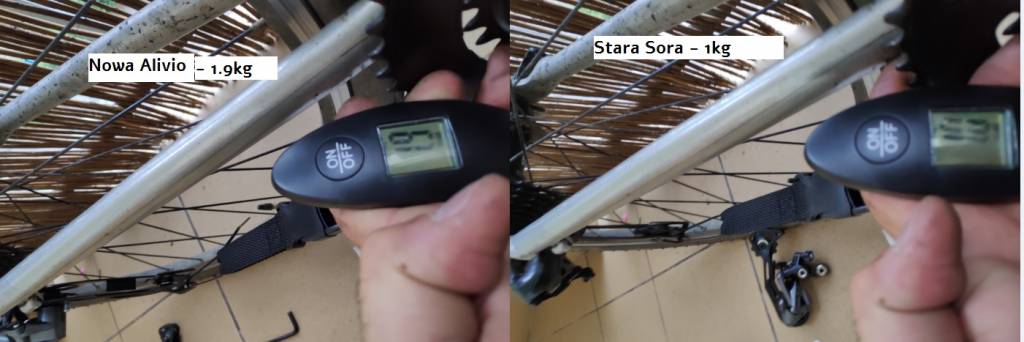

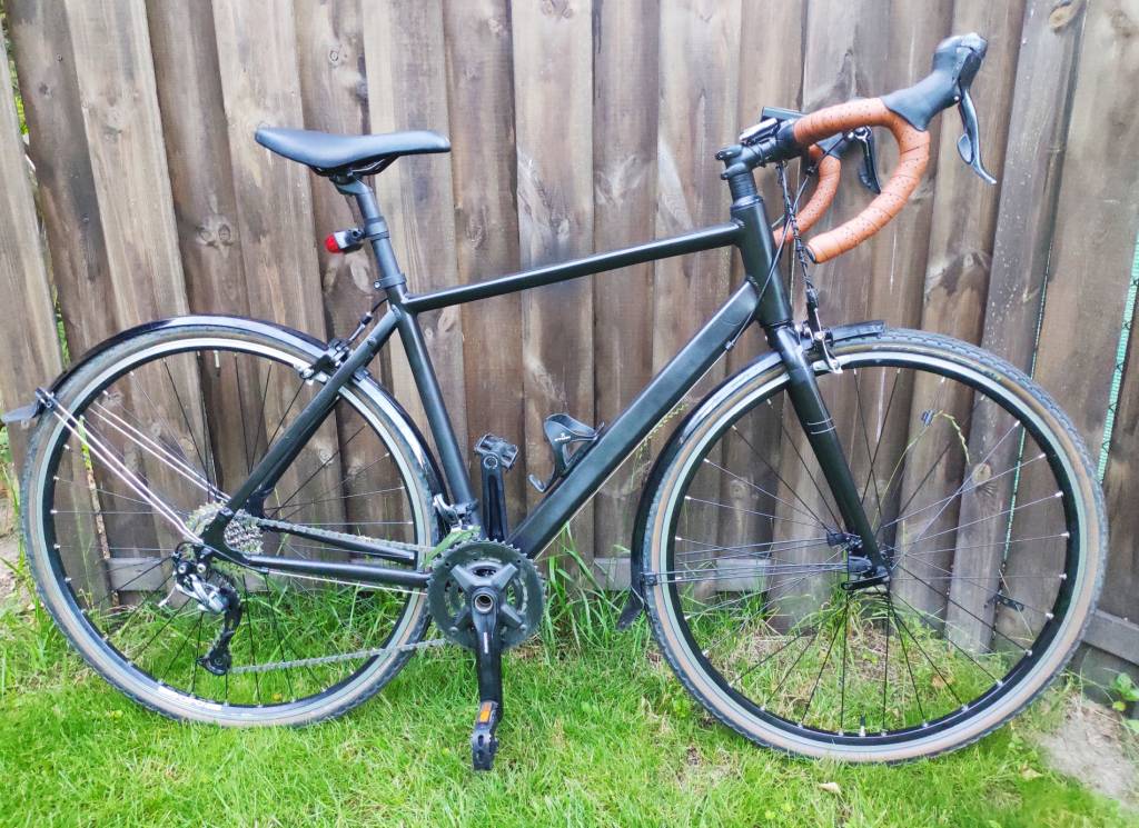

mmichal Opublikowano 4 Sierpnia 2020 Opublikowano 4 Sierpnia 2020 (edytowane) Ja w końcu zmieniam hybrydę klamomanetka Sora 3 z przerzutką Sora przód 3 biegową i korba 2 blatowa (działało nawet sensownie) na też sora ale wszystko już 2 biegowe. Przy okazji wleci nowa kaseta, łańcuch i w końcu kaseta z 11-25 na coś bardziej gravelowego czyli 11-30. Doczeka się po roku w szufladzie przerzutka alivio, zastąpi miejsca wysłużonej Sorze. Wpadną nowe owijki z aliexpresu imitującą skórę - prezentują się w ręku fajnie, oraz chyba pomaluję ramę plastidipem Z tej okazji oddam po taniości zestaw do Tribana100 do konwersji przodu: Kalmkomanetka Sora 3 biegowa, przerzutka przód 3 biegowa, korba oryginalna Sora 3 biegowa 50/39/30 (suport mogę dorzucić używany sprawny to na początek można sobie mój wrzucić ale lepiej zawsze zmienić na nowy) - całość za 90zł do negocjacji Dla porównania nowa Alivio vs stara sora- naciąg łańcucha: Edytowane 4 Sierpnia 2020 przez mmichal

mmichal Opublikowano 4 Sierpnia 2020 Opublikowano 4 Sierpnia 2020 (edytowane) 9 minut temu, Krys007 napisał: Czyli przerzutki Shimano Acera i Alivio, powinny normalnie współpracować z klamkomanetkami? Tak, Fuji Jari 2.3 w specyfikacji ma tył Alivio + klamkę Sora. Edytowane 4 Sierpnia 2020 przez mmichal

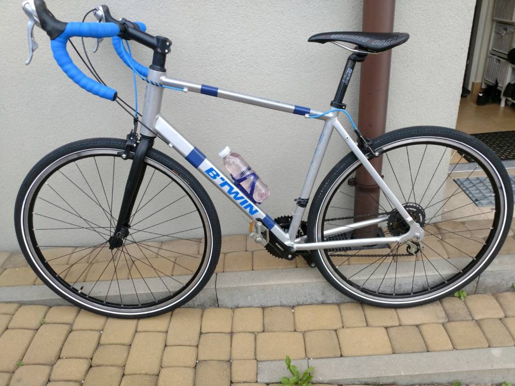

Faerloss Opublikowano 4 Sierpnia 2020 Opublikowano 4 Sierpnia 2020 (edytowane) 3 godziny temu, Krys007 napisał: Czyli przerzutki Shimano Acera i Alivio, powinny normalnie współpracować z klamkomanetkami? I mam jeszcze pytanie odnośnie zastosowanej piasty w tylnym kole - czy wejdzie tam kaseta 8s albo 9s? Piasta nie przyjmie żadnej kasety, bo jest tam wolnobieg. Wyjście to wymiana piasty i zaplecenie koła na nowo, bądź kupno koła (bardziej opłacalne). Mój Triban na ukończeniu jutro regulacje i będzie finito Jedyne co mi się w nim nie poodba to...grubość widelca. Wymienie chyba na jakieś chińskie alu Teaser: Edytowane 4 Sierpnia 2020 przez Faerloss 3

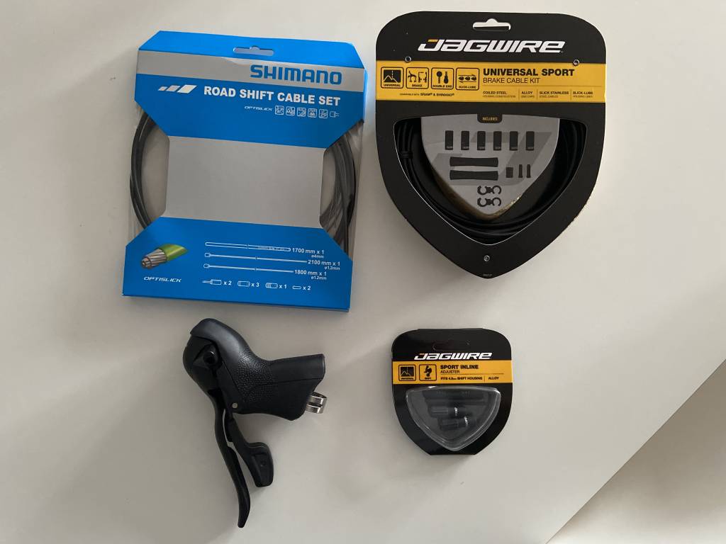

Dziaku Opublikowano 4 Sierpnia 2020 Opublikowano 4 Sierpnia 2020 Ja dziś zmieniłem linki hamulców i przerzutek przy okazji wymiany prawej klamkomanetki. Dodatkowo zamontowałem w końcu regulatory na pancerze przerzutek. Jeszcze raz dzięki @Faerloss za klamkomanetke Kończą mi się klocki hamulcowe, polecicie jakieś na wymianę ? 1
barto125 Opublikowano 4 Sierpnia 2020 Opublikowano 4 Sierpnia 2020 15 minut temu, Dziaku napisał: Kończą mi się klocki hamulcowe, polecicie jakieś na wymianę ? Podawałem kilka stron temu meridy, jestem zadowolony

Faerloss Opublikowano 4 Sierpnia 2020 Opublikowano 4 Sierpnia 2020 3 godziny temu, Dziaku napisał: Ja dziś zmieniłem linki hamulców i przerzutek przy okazji wymiany prawej klamkomanetki. Dodatkowo zamontowałem w końcu regulatory na pancerze przerzutek. Jeszcze raz dzięki @Faerloss za klamkomanetke Kończą mi się klocki hamulcowe, polecicie jakieś na wymianę ? polecam się ob dobrze służyła! Polecam ultegry z wsuwkami - sam na nich jeździłem i są naprawdę dobre - jedynie tak jak mmichal wspomiał - na mokrym i zima wydajnośc spada, ale jest i tak lepiej niż na fabrycznych 2 godziny temu, Krys007 napisał: Obecnie w sprzedaży jest rower który nazywa się Triban RC 100, jest trochę droższy niż "zwykła" 100 która była kiedyś i ma kasetę: <<Kaseta: MICROSHIFT 12 X 28: 12-13-15-18-21-24-28>> Rzeczywiście, myśląłem, że mowa o starszym tribanie...wydaje mi się, że 7/8s współpracują ze sobą bez problemu, aczkolwiek na 100% Ci nie potwierdzę... 2 godziny temu, mmichal napisał: Też bym zmienił, kolor kozak aż żałuje że czarny spraj kupiłem Jutro zamierzam lakierować to się pochwalę. Do tej pory po przetestowaniu wielu kompletów do tribana 100 śmiało mogę powiedzieć że swissstop flash bxp to najlepszy wybór jeśli chodzi o siłę hamowania, hamulce stają się lepsze niż w tribanie 500rc z deca. Niestety 80zł komplet. Taniej są shimano wsuwki ultegry R55C4 (lub C3) ale w wodzie i zimie słabną (nadal jest lepiej niż oryginalne ale przegrywają ze swisstopami jak jest mokro lub mocno zimno) Mam dwie puchy czarnego sprayu i wygląda na to, że jeszcze sobie poleżą Ale decyzji o zmianie koloru nie żałuję, pięknie się komponuje z czarnymi akcentami, zresztą z każdym innym też

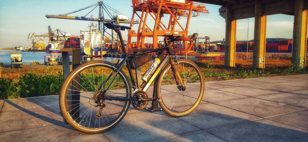

noren Opublikowano 7 Sierpnia 2020 Autor Opublikowano 7 Sierpnia 2020 Ale kosmiczne konstrukcje niektóre się tu pojawiają Ja po przeróbce Tribana na flat bar dorobiłem się Marina Nicasio. Miałem chwilowy pomysł zrobienia z T100 pomykacza na stacje/po bułki, ale finalnie idzie chyba na olx. Co jest dość problematyczne do wycenienia bo nie ma już prawie fabrycznych części. Ostatnia fota: 1
FalconHeavy Opublikowano 7 Sierpnia 2020 Opublikowano 7 Sierpnia 2020 (edytowane) Łee, jeszcze dużo fabryki pozostało U mnie sztyca, tylny hebel i rama. Ale co zrobiliśmy z twojego wątku na forum to nasze Edytowane 7 Sierpnia 2020 przez FalconHeavy 1

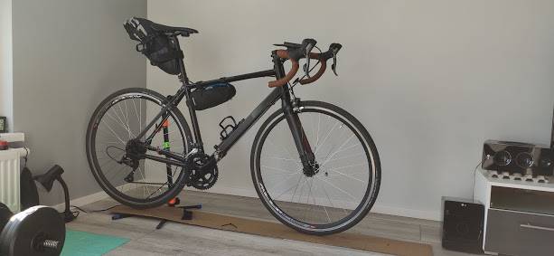

mmichal Opublikowano 9 Sierpnia 2020 Opublikowano 9 Sierpnia 2020 Skończyłem! Bardzo się cieszę bo klamka na przód i przerzutka działa bardzo ładnie i na obu przednich blatach mam pełny zakres tyłu. Owijka z chin jest zaskakująco dobra jakościowo, jest rewelacyjna, a chyba 15zl dałem. Jeszcze kierownica zostanie obrócona lekko w dół i testy w terenie Alivio pięknie działa z klamkami Sory. 1
