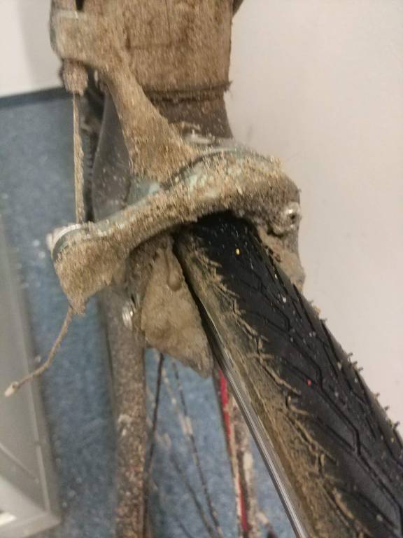

FalconHeavy Opublikowano 13 Września 2020 Opublikowano 13 Września 2020 NIekoniecznie aż tyle to kosztuje gdy kupujesz strategicznie. Gdy koła wymieniałem to brałem pod uwagę, że muszą tarcze obsłużyć. Pewnie bym tarcze odpuścił ale mój widelec szlag trafił i kupiłem nowy pod tarcze. Nie wiem jeszcze czy będzie OK, czy znowu będę wyprzedawał miesiącami na OLX. Co do skuteczności, to ja jeżdżę cały rok i zimą gdy błoto jest na obręczach to trudno to nazwać hamowaniem. Co do nowego roweru to się oddaliło i najpierw samochód muszę wymienić.

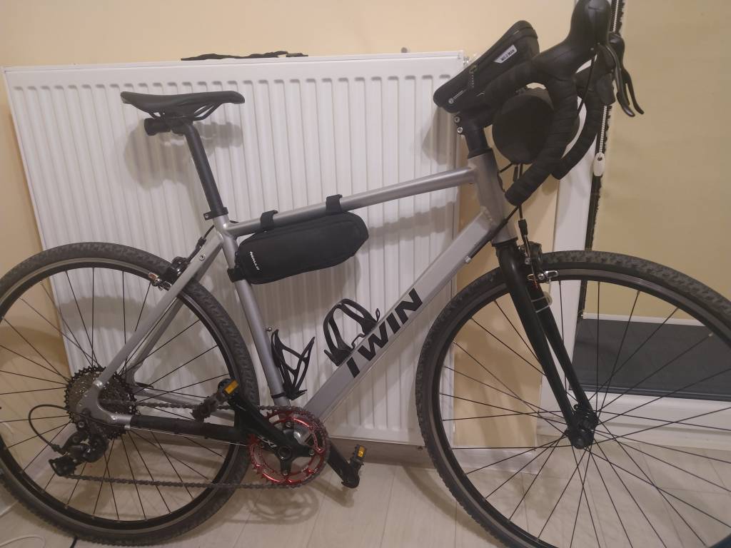

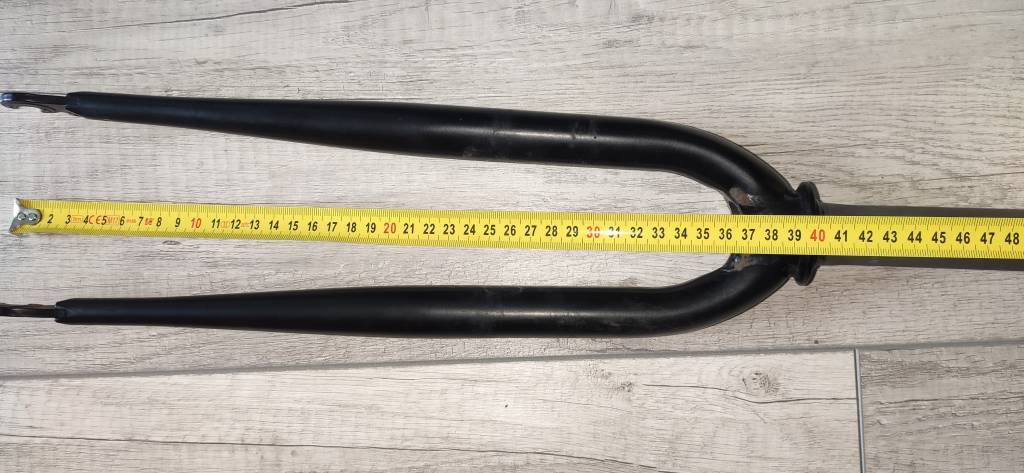

Gość Opublikowano 13 Września 2020 Opublikowano 13 Września 2020 Pewnie bym odpuścił ale mój widelec szlag trafił i kupiłem nowy pod . Ale co takiego się stało, że Ty zabiłeś ten oryginalny toporny widelec? On wytrzymuje moje latanie (~110kg) po korzeniach. Co do skuteczności, to ja jeżdżę cały rok i zimą gdy błoto jest na obręczach to trudno to nazwać hamowaniem. W ogóle trudno to nazwać hamowaniem niestety w każdych warunkach. Jest przepaść względem tarcz - nawet najtańszych. Najbardziej to mnie denerwuje w całej tej konstrukcji. Kręcisz od jutra dla Gdańska? Jeszcze jakieś mocowanie światła na przód, zamontować błotniki (tak wiem, kolejne) i jesteśmy gotowi. W sumie koniec modyfikacji. Pedały jak się poddadzą. A tak to zadowolony. Sam rower 11,681kg. Wersja ze "szpejem" będzie ważona z błotnikami we wtorek.

Gość Opublikowano 14 Września 2020 Opublikowano 14 Września 2020 +1 Odie. Może też zrobisz tarcze ? Naklejka kozak Z kasetą też zaszalałeś Nie mam kół pod tarczę. Nie chcę co bardziej przeinwestować niż już jest. I jeśli chodzi o moje rowery czy samochody to jestem strasznym pedantem - nic nie może piszczeć, szurać, bo non stop będę grzebać. Nie mam takiego zaplecza żeby przerobić ramę na tarczę idealnie. Tym bardziej, że sama konstrukcja ramy jest mocno ograniczająca napędowo (brak offsetu mufy i problemy z linią łańcucha przy napędach 1x)Napęd inspirowany Nicasio Plus 2020. 42T Oval (więcej nie wejdzie do tej ramy) plus kaseta MTB 42x11 ZTTO. Przerzutka SORA RD-R3000 GS (kupiona okazyjnie używka) + wolftooth - jak wpadnie jakaś tania z MTB to może wymienię.Naklejka fabryczna tylko odchudzona
Faerloss Opublikowano 14 Września 2020 Opublikowano 14 Września 2020 (edytowane) No tak, w sumie logiczne to co piszesz...u mnie może trochę logiki w projekcie zabrakło Powiem Ci, że ta kaseta wygląda badass na Tribanie Pod spodem mój trybik, juzt ukończony. Ależ to idzie! Po dostrojeniu jest mega mega. Lista zmian baaardzo długa, generalnie z oryginału została mi rama, mostek, sztyca i siodło Napęd Kompletny Sora 2x9(nie będę opisywał podzespołów, jest wszystko, od klamek po dedykowane linki :P), Zaciski Avid BB7 Road, klocki półmetaliki Suport BB RS 500 Koła Rodi fw 29 z piastami na maszynach Kapcie to Schwalbe CX Comp (40c o ile mnie pamięć nie myli) Także chyba póki co koniec z modami. Dzięki za wszystkie wiadomości rady i inspiracje, pewno drugi raz bym się na to nie porwał, tylko kupił coś gotowego, ale z kolei radocha z kompletowania, składania no i jazdy wynagradza wszystko. Więcej zdjęć jak będą ładne okolice przyrody Edytowane 16 Września 2020 przez Faerloss 2

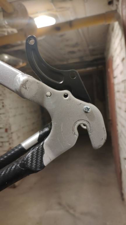

Faerloss Opublikowano 14 Września 2020 Opublikowano 14 Września 2020 (edytowane) 34 minuty temu, FalconHeavy napisał: Prośba o foto mocowania hebla z tyłu. Może być na priv. Dam tutaj, może przyda się komuś jeszcze Tu zdjęcie po nawierceniu, pokazuje chyba najdokładnie co gdzie jak. Staraj się nawiercić tak, by adapter był maksymalnie "przyklejony" do ramy, jesli ucieknie Ci choć trochę do góry, to stracisz na powierzchni hamującej - klocki nie będą wystarczająco nachodzić na tarczę. Tej środkowej dziurki nie użyłem, jedynie dwie skrajne. Adapter ma zintegrowane nakrętki, więc jedyne co musiałem zrobić to wkręcić takie same sruby, którymi mocuje się zacisk. Adapter do zacisku taki: https://allegro.pl/oferta/avid-adapter-sm-ma-f160p-z-pm-is-160mm-p-140mm-t-7894734077?snapshot=MjAyMC0wNy0zMVQxODowMjoxOS4wOTNaO2J1eWVyOzdhZmNmZThjMzMyZWJmYzEyODViZjg0MzQ3ZTc4N2I0MGU1NTM2YjBlOTIxZWIxNDg1ZDYxZWQxNzdjNDc3YWQ%3D Jeśli chcesz wiedzieć coś więcej - pytaj. Edytowane 14 Września 2020 przez Faerloss 1 1
mmichal Opublikowano 14 Września 2020 Opublikowano 14 Września 2020 W dniu 13.09.2020 o 20:03, FalconHeavy napisał: to ja jeżdżę cały rok i zimą gdy błoto jest na obręczach to trudno to nazwać hamowaniem. Na seryjnych klocach tak, ale one są przeznaczone do suchego. Polecam za kilkadziesiąt złotych zmienić na "do mokrego" na zimę. Rożnica jak piszesz to przepaść, minus to że szybciej znikają.

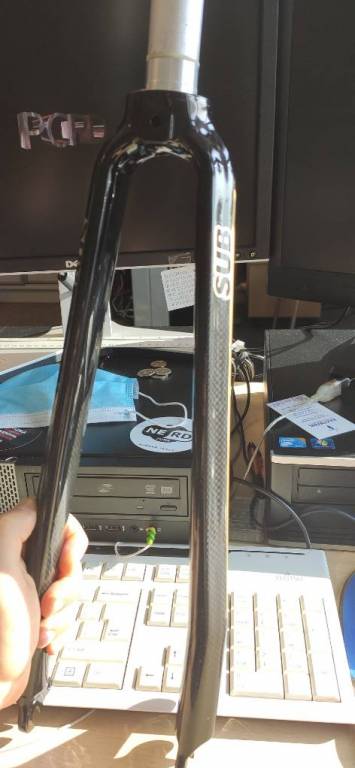

FalconHeavy Opublikowano 15 Września 2020 Opublikowano 15 Września 2020 (edytowane) Przyszło, nowy, lekkie odpryski ale nawet nie rura nie tknięta. Wygląda na dość szeroki. Mam nadzieję, że będzie pasował. Na plus, że nie full carbon bo nabijasz zwykłą gwiazdkę, a nie pitolisz się z expanderami. W starym mam nawet łoże korony wytarte od bieżni bo full carbon. Edytowane 15 Września 2020 przez FalconHeavy
Gość Opublikowano 15 Września 2020 Opublikowano 15 Września 2020 No to żeby posłużył dłużej niż poprzedni. W końcu nie powiedziałeś co się stało z oryginalnym widelcem z T100.
FalconHeavy Opublikowano 15 Września 2020 Opublikowano 15 Września 2020 (edytowane) Oryginał pancer mam cały czas na składzie. Służy jako przymiar do nowych widelców ale jest tak ciężko ciężki założę w ostateczności Poprzedni karbon zrobił się miękki przy koronie, są już małe spękania na koronie i wyżłobienia od bieżni dolnej. 2 lata katowania i tak wytrzymał więc okk. Ja to z tych co spowalniacze skokiem skokiem biorę. Edytowane 15 Września 2020 przez FalconHeavy
Gość Opublikowano 15 Września 2020 Opublikowano 15 Września 2020 Tu 200, tam 250. Walnie ten i wyjdzie na to, że rozsądniej było kupić po prostu porządny u nas z gwarancją niż co pół roku wymieniać z duszą na ramieniu. U mnie też zaczyna cebula bokami wychodzić. Ostatnio robię lekko 300 km/tydzień. Chińskie graty padają jak muchy - non stop coś muszę grzebać, a kumpel jeździ jakimś crossem unibike gdzie od 2 tyś km łańcucha nie posmarował i nic się nie dzieje.
FalconHeavy Opublikowano 15 Września 2020 Opublikowano 15 Września 2020 (edytowane) Ja kupiłem za 200 na OLX. Zakup awaryjny i patrząc na ceny to całkiem mi się udało. Fork jest nawet nie przycięty, poobijany od magazynowania. Rower od kilku dni leży i nie mam na czym jeździć. Nowego roweru nie kupiłem, chciałem to nie było, teraz muszę najpierw auto zmienić. Po tym braku dostępności rowerów, to moje chęci na rower wzrosły do granicy 6,5k więc na razie odpuszczam Edytowane 15 Września 2020 przez FalconHeavy
