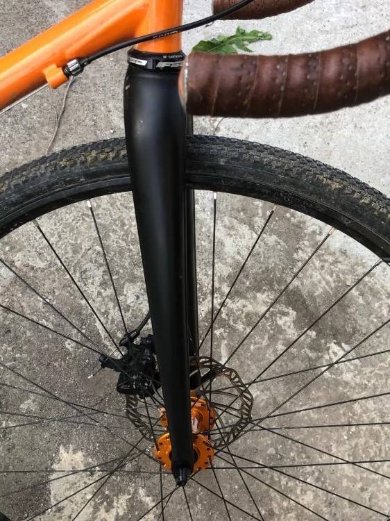

Faerloss Opublikowano 27 Sierpnia 2020 Opublikowano 27 Sierpnia 2020 (edytowane) 24 minuty temu, mmichal napisał: podrzuć linka co kupiłeś https://www.aliexpress.com/item/32903310962.html?spm=a2g0s.9042311.0.0.274f4c4drHJUfW Tyle że to jest tylko pod tarcze. No i załapałem się na koszt wysyłki 20zł, teraz z tego co widzę jest to 120 12 minut temu, FalconHeavy napisał: Jest jeden idealny fork na Ali, ale nigdy bym go nie kupił bo kosztuje około 489 PLN. Wiem o którym mówisz, mam całą kolekcję carbonów w wish list Zdecydowałem się jednak na paździeż powyżej ze względu na cenę. W sumie na zdjęciach nie wygląda źle: Edytowane 27 Sierpnia 2020 przez Faerloss

Faerloss Opublikowano 4 Września 2020 Opublikowano 4 Września 2020 Kurła, ten widelec z Chin idzie już prawie miesiąc i dojśc nie może...od 18 sierpnia utknął w Holandii. A już bym chciał pochwalić się skończonym tribanem...:D Powiem Wam, że hamulce które założyłem - Avd BB7 road, po dotarciu klocków działają mega. jest ogromna różnica pomiędzy tarczami a szczękami... 1

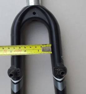

FalconHeavy Opublikowano 9 Września 2020 Opublikowano 9 Września 2020 Czy ten otwór oznacza, ze zwykłe szczęki szosowe caliper zamontuję?
Gość Opublikowano 9 Września 2020 Opublikowano 9 Września 2020 Metoda prób i błędów. Jak ma pivoty to raczej nie. Wygląda na mocowanie błotnika Wszystko się jednak da. Lubisz drutować więc ogarniesz kawał płaskownika i dwie dziury: P

Faerloss Opublikowano 11 Września 2020 Opublikowano 11 Września 2020 Czyżbyśmy za dużo spamowali w tym temacie? Pokazuje mi się komunikat, że post oczekuje na akceptacje moderatora 8 godzin temu, FalconHeavy napisał: Udało mi się wyłapać widełek, stery nowe zamówiłem. Widełek będzie miał mocowanie również pod tarcze. Koła pod tarcze już mam, więc tylko zestaw tarcz i adapter fishera na tył Jaki zakupiłeś? Jednak tarcze...:) polecam z całego serca. Z tym adapterem to nie wiem, czy teraz nie kupiłbym A2Z - bo z fisherem trzeba się nakombinować, żeby to dobrze ustawić. Przy fisherze pamiętaj, że jeśli będziesz brał tarcze 160mm na tył, to adapter musi być pod 140. Do mnie dotarł w końcu mój chiński karbon, waga mnie zdziwiła - 460g, nie spodziewałem się tak lekkiego widelca(pewno to norma, ale to moj pierwszy karbonowy element ever). Cały rower dosyć ciężki - 12kg(głownie przez cięższą korbę i tarczówki +500g) no ale co mi tam. Dzisiaj finalne strojenie i krótki test drive - niestety dyżur w robocie przez weekend uniemożliwia testy terenowe Fotki wkrótce, ale wg wyszedł elegancko 1
