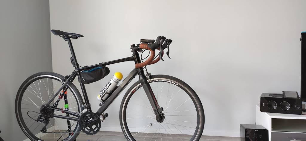

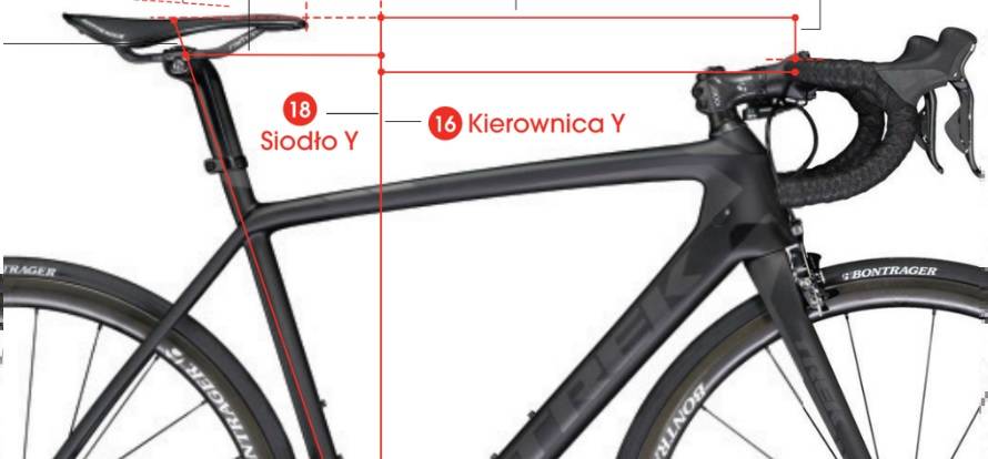

mmichal Opublikowano 31 Lipca 2020 Opublikowano 31 Lipca 2020 (edytowane) Prawidłowo ustawia się prawie na płasko, przy górnym chwycie dłonie muszą być proste, czyli rękę jak wyprostujesz i palce to jest twój naturalny chwyt w którym najmniejsze ryzyko kontuzji i bólu. Czyli spróbuj wyprostować palce i zobaczyć czy nadgarstek jest prosto. Wiem to z fittingu (szosa) zrobiłem najwięcej 17h w siodle (350km) i muszę przyznać że nie miałem nigdy najmniejszych problemów że coś drętwieje itp. Warto było zainwestować w dobrego fittera. U kolegi @FalconHeavysama kierownica jest lekko w dół, daj ją płasko a poźniej dopiero klamkomanetki ustaw aby chwut był przedłuzeniem kierownicy czyli prawie na płasko całość. Poglądowy rysunek nizej. Edytowane 31 Lipca 2020 przez mmichal
FalconHeavy Opublikowano 31 Lipca 2020 Opublikowano 31 Lipca 2020 Tak miałem wcześniej, tylko niestety im wygodniej na górze, tym gorzej na dole. Doszedł do tego zbyt długi mostek, ale właśnie zamówiłem właściwy dla rozmiaru M. Ta kiera jest gięta identycznie jak oryginalna, ale wydaje mi się, że by było idealnie to potrzebna jest zupełnie inna kiera.

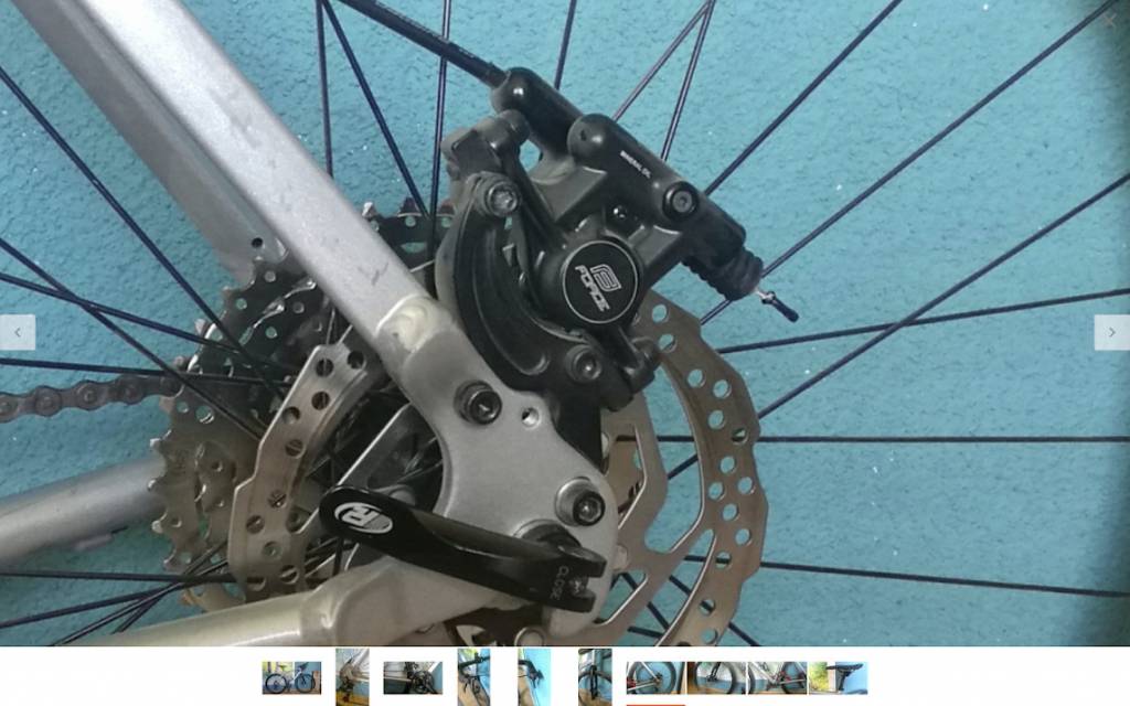

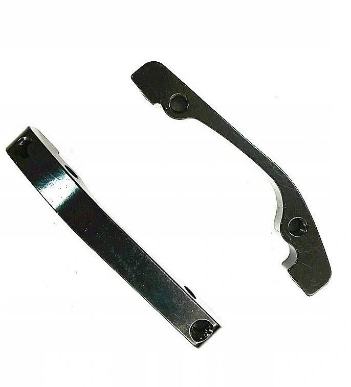

Faerloss Opublikowano 31 Lipca 2020 Opublikowano 31 Lipca 2020 Niby temat o tribanie, a tu tyle ciekawych rzeczy się można dowiedziec Mój triban niestety jeszcze trochę poczeka na ukończenie - przeliczyłem się z adapterem hamulca na tył. Po zamontowaniu wynalazku do tarcz okazało się, że tylny adapter is/pm pod tarczę 160mm(180front/160tył) umiejscawia zacisk zbyt wysoko. Wychodzi więc na to, że pomimo tarczy 160mm tył, adapter trzeba dać 140mm - a i tak klocki nie będą hamowały całą powierzchnią - wiem, bo przełożyłem adapter(160mm front/140mm tył) z widelca. Zastanawiam się, czy tarcza 180mm z tyłu by nie podeszła, żeby wykorzystać całą powierzchnię klocka...wiem, że wyglądałoby to dziwnie, ale coż. Wykręcę z MTB i sprawdzę Ewentualnie pozostanie mi kupno adaptera a2z bezpośrednio pod PM, kontakt z kimś kto zmodził tribana wycinając adapter na tył na cnc, lub zakup śmiesznie wyglądających adapterów "chińczyków" - ale tego wolałbym uniknąć
FalconHeavy Opublikowano 31 Lipca 2020 Opublikowano 31 Lipca 2020 Kiedyś ktoś sprzedawał tribika z Garym Fisherm
Gość Opublikowano 31 Lipca 2020 Opublikowano 31 Lipca 2020 Sprzedawał. Wystarczy, że 0.5 mm będzie przesunięty klocek względem tarczy i co hamowanie będzie piszczeć jak diabli. I będą kolejne wydatki, kombinowanie z tarczami, klockami.... Aż sprzedasz i kupisz prawowitą ramę z fabrycznym mocowaniem lub nowy rower.Wysłane z mojego moto g(7) plus przy użyciu Tapatalka
FalconHeavy Opublikowano 31 Lipca 2020 Opublikowano 31 Lipca 2020 Jest jeszcze inny gary https://images.app.goo.gl/zRUAzHbuv2bPkYr37
Faerloss Opublikowano 31 Lipca 2020 Opublikowano 31 Lipca 2020 (edytowane) 53 minuty temu, FalconHeavy napisał: Kiedyś ktoś sprzedawał tribika z Garym Fisherm właśnie taki adapter nabyłem. Z tego co widzę nie ma tam podkładek pomiędzy adapterem/zaciskiem...może spróbuję tak zrobić u siebie. Tego drugiego Garego ni huhu znaleźć nie idzie...tzn jest, ale na ebayu, wysyłka z USA, więc proćiej byłoby chyba z a2z. Poi co zostanę przy swoim i będę kombinował 50 minut temu, Odie napisał: Sprzedawał. Wystarczy, że 0.5 mm będzie przesunięty klocek względem tarczy i co hamowanie będzie piszczeć jak diabli. I będą kolejne wydatki, kombinowanie z tarczami, klockami.... Aż sprzedasz i kupisz prawowitą ramę z fabrycznym mocowaniem lub nowy rower. Wysłane z mojego moto g(7) plus przy użyciu Tapatalka Odie, ja się tego spodziewałem, ale i tak coś mnie pchnęło do przerabiania Tribana. Udało mi się zakupić naprawdę fajne graty za cene o wiele niższą niż za nówki, więc pozostanie tylko przekładka na nową ramę. Prędzej czy później (coś czuje że prędzej) kupię coś typowo pod tarcze...accenta furiousa chociażby EDIT: już wiem, dlaczego klocek nie nachodzi całą powierzchnią na tarczę - zły kształt adaptera. Wystarczy taki bardziej "podgięty" i wszystko będzie śmigać - w swoim mam prosty kawałek aluminium i zacisk przez to odstaje Edytowane 31 Lipca 2020 przez Faerloss

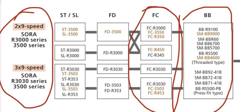

Wixser Opublikowano 31 Lipca 2020 Opublikowano 31 Lipca 2020 Kupiłem korbę sory trafiła się za 189zł (nowa) Zastanawiam się się jaki model supportu wybrać?
damian398 Opublikowano 1 Sierpnia 2020 Opublikowano 1 Sierpnia 2020 13 godzin temu, Wixser napisał: Kupiłem korbę sory trafiła się za 189zł (nowa) Zastanawiam się się jaki model supportu wybrać? Na stronie shimano możesz sprawdzić co pasuje do jakiego modelu.

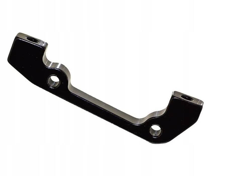

Faerloss Opublikowano 2 Sierpnia 2020 Opublikowano 2 Sierpnia 2020 (edytowane) W dniu 31.07.2020 o 19:34, FalconHeavy napisał: Wrzuć foto dla potomnych. pierwotnie miałem taki adapter (tu zdjęcie innego rozmiaru, chodzi mi o ten prosty kawałek aluminium): trzeba było jednak podmienić na taki: Edytowane 2 Sierpnia 2020 przez Faerloss literówka
