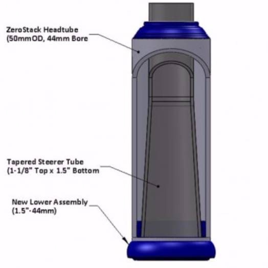

FalconHeavy Opublikowano 20 Lipca 2020 Opublikowano 20 Lipca 2020 (edytowane) Że ma zwężaną rurę. To jest taper. W tribanie jest 1 i 1/8 po całości. Jest dzisiaj mocno niepopularny standard. Edytowane 20 Lipca 2020 przez FalconHeavy
Faerloss Opublikowano 20 Lipca 2020 Opublikowano 20 Lipca 2020 (edytowane) Właśnie się zastanawiałem, czy nie kupić czasem tapera i przejściówki - Triban ma chyba stery półzintegrowane? Jeśli tak, to byłoby to do zrobienia...pytanie tylko o sensowność całej operacji, choć sledzący ten wątek pewno już dawno się przekonali, że pytania o sens są tu stawiane rzadko BTW - będę miał do sprzedaina korbę Tourney 50/34 (na kwadrat), support 110mm do niej pasujący, przerzutkę przód SORA (stary typ) klamkMicroshift prawe: 7 rzędów i 8-rzędową, a także lewą, pod dwa blaty...jeśli ktoś chce coś zmienić w tribanie taniej i nie czekać na przesyłkę z Chin, to PW Edytowane 20 Lipca 2020 przez Faerloss
FalconHeavy Opublikowano 20 Lipca 2020 Opublikowano 20 Lipca 2020 (edytowane) Ale, że ta przejściówka schowa się w główce z dolną bieżnią? Tyle wiem, że da się w drugą stronę gdy masz ramę tapered i chcesz taki stary wideł wcisnąć na 1/8. Cytat Redukcyjna bieżnia sterów służy do zamontowania widelca z rurą sterową 1 1/8" ( na całej długości), w ramie z główką typu tapered. Redukcja współpracuje z łożyskami maszynowymi. http://www.megabikes.pl/redukcja-steru-tapered-1-1-21-5-na-1-1-8-p-139.html Ale jest takie cuś: https://piwnicarowerowa.pl/przekladka-amora-1-i-1-8-na-1-5-to-mozliwe-a-w-dodatku-za-darmo-tylko-w-piwnicy,26,5 Zdjęcia oryginalnych misek są u mnie. Z tego co kojarzę półzintegrowane. https://photos.google.com/share/AF1QipMCw_I-Zja8qXWBSKW6JGZ_WUsOJ1xgohOjE_RxxyJQjbSwhGOEnPaJ8lglQYCbbQ?hl=pl&key=Y29JYzV0bF9vZ0lLNmJLa3dpMHVYZWJPdUNjZ2hn Ale tekie cudo znów jest nieadekwatne do tego co oferuje. Ta podkładka + widelec = tyle co gotowy wideł z ali Edytowane 20 Lipca 2020 przez FalconHeavy

Faerloss Opublikowano 21 Lipca 2020 Opublikowano 21 Lipca 2020 (edytowane) Godzinę temu, FalconHeavy napisał: https://m.pl.aliexpress.com/item/32499901381.html?trace=wwwdetail2mobilesitedetail&spm=a2g0s.9042311.0.0.11964c4dpOxwcK Dokładnie o to mi chodziło Cane Creek dosyć drogie, ale od chińczyka można juz przeboleć, tym bardziej, że poszerza nam to możliwości znacząco U majfrendów znalazłem też tańszego wideła, carbon, 1 1/8 pod tarcze lub klasyczne szosowe szczęki: https://pl.aliexpress.com/item/4001033901125.html?spm=a2g0o.productlist.0.0.25a83080A3fdLw&algo_pvid=a9f8df77-7e0f-4802-88e3-0aefebbf5485&algo_expid=a9f8df77-7e0f-4802-88e3-0aefebbf5485-15&btsid=0b0a187915953157144665244ee2c5&ws_ab_test=searchweb0_0,searchweb201602_,searchweb201603_ Cena zdecydowanie lepsza. Szukałem jako "gravel fork". Całkiem kusząca propozycja Edytowane 21 Lipca 2020 przez Faerloss literówka
FalconHeavy Opublikowano 21 Lipca 2020 Opublikowano 21 Lipca 2020 Tak, widziałem to z rana. 0,5 cm da się przeboleć. To i tak 0,5 mniej niż z tym adapterem. Obawiam się tylko czy majfrend się nie pomylił z tym mierzeniem, że niby 405mm a nie 430.
