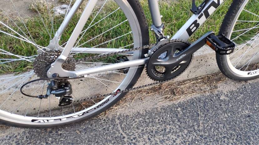

mmichal Opublikowano 14 Lipca 2020 Opublikowano 14 Lipca 2020 15 godzin temu, Odie napisał: że mu Sora 3000 wali łańcuchem w ramę jak jeździ po dziurach. Nie jest tragicznie, ale Sora to przerzutka szosowa i jest miękka, Alivio jest do MTB więc z założenia jest twardsze i poza tym jest z serii Shadow, czyli ma krótszą i twardszą sprężynę. Dam znać za jakiś czas jak się to sprawdza w praktyce po testach.

Faerloss Opublikowano 14 Lipca 2020 Opublikowano 14 Lipca 2020 2 godziny temu, mmichal napisał: Nie jest tragicznie, ale Sora to przerzutka szosowa i jest miękka, Alivio jest do MTB więc z założenia jest twardsze i poza tym jest z serii Shadow, czyli ma krótszą i twardszą sprężynę. Dam znać za jakiś czas jak się to sprawdza w praktyce po testach. Daj znać, daj, bo zastanawiam się, czy by nie zmienić tyłu na 8 rzędów...mimo, że zaklinałem się, że już nic w tym rowerze nie zrobię 🤣 Będę jednak śmigał Tribanem, nie kupuję gravela (doinwestowuję MTB), a Triban to będzie commuter/pseudo szosa. Stąd chyba jednak 8 lub 9 rzędów z tyłu, bo 7 jest ciut mało uniwersalne...mam w okolicy trochę górek i korba 50/34+seryjny wolnobieg jest czasem za miękkie, a czasem za twarde. BTW - wczoraj padł rekord prędkości tribana - 73 km/h 😁 2

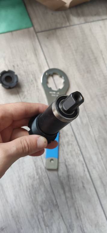

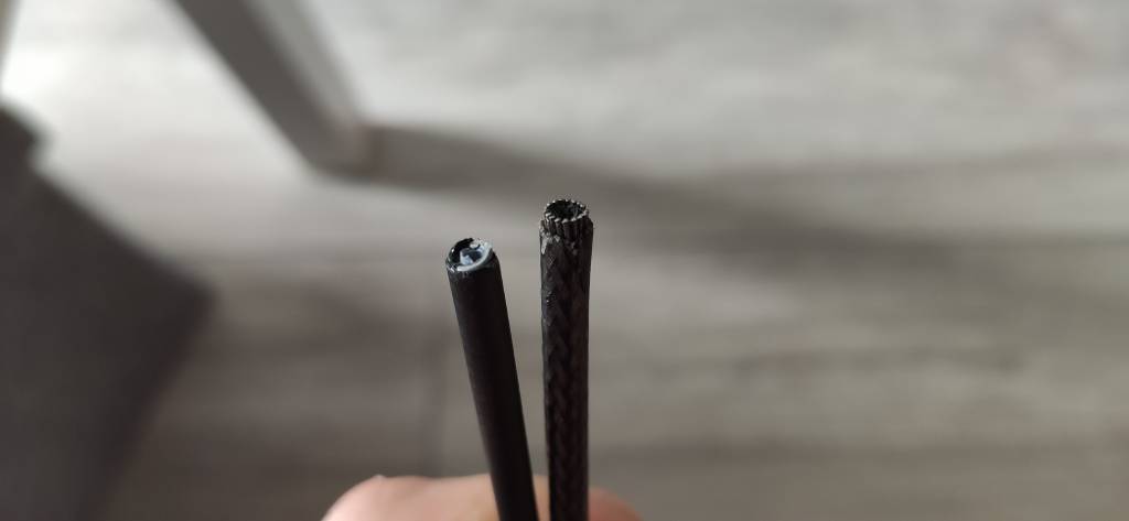

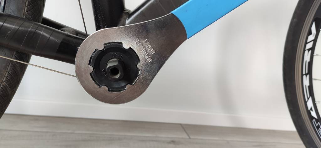

FalconHeavy Opublikowano 17 Lipca 2020 Opublikowano 17 Lipca 2020 Porysowałem korbę bo nie chciało mi się wymienić pancerza Jeszcze raz polecam pancerze shimano Road. Te na spiralce zamiast druta co wyłazi. Wczoraj wstawiłem ten super suport na kwadrat. Rzeczywiście czuć, że jest dużo lżejszy od zwykłego shimano i są łożyska maszynowe. Z minusów, jest potrzebny specjalny klucz który trzeba kupić.

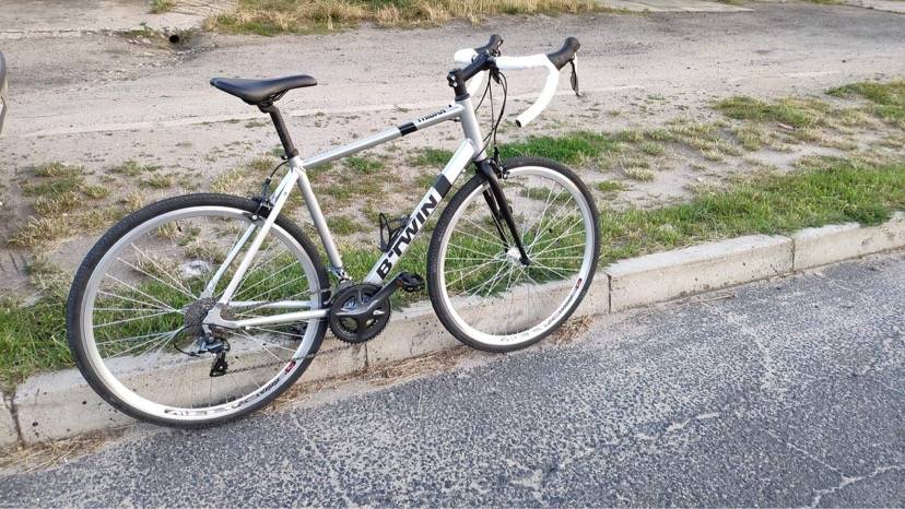

damian398 Opublikowano 18 Lipca 2020 Opublikowano 18 Lipca 2020 (edytowane) Mój triban skończony 😀 owijka San marco dzisiaj założona wraz z użytkownikiem Faerloss 😀 - Przerzutka przód i tył shimano Claris r2000 - korba shimano Claris r2000 50/34 - suport Shimano hollowtech 2 - łańcuch KMC X8 - kaseta 11/34 shimano - klamkomanetki shimano Claris r2000 - koła star arriv dziękuje wszystkim co w tym temacie doradzali jakie części dobrać i co warto kupić 😀 Jakie klocki polecacie żeby polepszyć hamowanie ? Edytowane 18 Lipca 2020 przez damian398 4
Faerloss Opublikowano 19 Lipca 2020 Opublikowano 19 Lipca 2020 19 godzin temu, damian398 napisał: Mój triban skończony 😀 owijka San marco dzisiaj założona wraz z użytkownikiem Faerloss 😀 - Przerzutka przód i tył shimano Claris r2000 - korba shimano Claris r2000 50/34 - suport Shimano hollowtech 2 - łańcuch KMC X8 - kaseta 11/34 shimano - klamkomanetki shimano Claris r2000 - koła star arriv dziękuje wszystkim co w tym temacie doradzali jakie części dobrać i co warto kupić 😀 Jakie klocki polecacie żeby polepszyć hamowanie ? Ale bestia A jeździ elegancko W dniu 26.04.2020 o 09:03, FalconHeavy napisał: Fajny mod, ktoś się orientuje co to za adapter do tylnej tarczy? https://allegro.pl/oferta/gravel-2x8-claris-hamulce-tarczowe-hydrauliczne-9201314944 @FalconHeavy że taki odkop zrobię kwietniowy - pytaleś tego gościa jak zamontował ten adapter? To jest na bank ten który kiedyś wstawiłeś - do ram Trek/Gary Fisher; wydaje mi się, że jest robiony odwiert w ramie?
