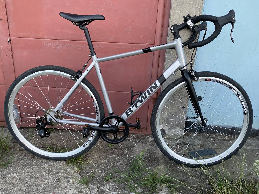

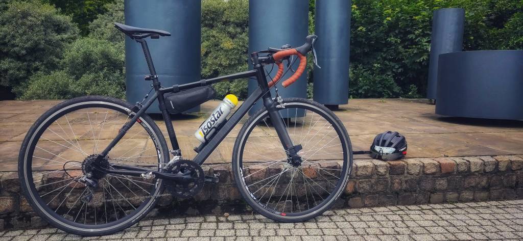

barto125 Opublikowano 9 Lipca 2020 Opublikowano 9 Lipca 2020 (edytowane) I pomodzone, poregulowane, wszystko działa, ale pada deszcz i nie potestuję Kosztorys: Klamkomanetki + przerzutka przód i tył = 150 zł Korba z supportem = 110 zł Linki, pancerze, baryłki do regulacji = 70 zł Razem = 330 zł Czy było warto? Mimo braku jazdy testowej, chociaż dla samej zabawy z przeróbką było warto + narzędzia których nie liczę, bo to się przyda na kiedyś jeszcze. + klocki hamulcowe których nie liczę, bo to nie potrzebne do dołożenia korby i klamkomanetek. Edytowane 9 Lipca 2020 przez barto125 2
akvoyager Opublikowano 9 Lipca 2020 Opublikowano 9 Lipca 2020 27 minut temu, barto125 napisał: I pomodzone, poregulowane, wszystko działa, ale pada deszcz i nie potestuję Kosztorys: Klamkomanetki + przerzutka przód i tył = 150 zł Korba z supportem = 110 zł Linki, pancerze, baryłki do regulacji = 70 zł Razem = 330 zł Czy było warto? Mimo braku jazdy testowej, chociaż dla samej zabawy z przeróbką było warto + narzędzia których nie liczę, bo to się przyda na kiedyś jeszcze. + klocki hamulcowe których nie liczę, bo to nie potrzebne do dołożenia korby i klamkomanetek. Witaj, czy to że korba, a właściwie zębatki, nie ocierają o poziome ramiona trójkąta tylnego, wynika z jakiejś kompatybilności czy musiałeś szukać na forach czy taka korba wejdzie do tej ramy itp. ? Pozdrawiam
barto125 Opublikowano 9 Lipca 2020 Opublikowano 9 Lipca 2020 5 minut temu, akvoyager napisał: Witaj, czy to że korba, a właściwie zębatki, nie ocierają o poziome ramiona trójkąta tylnego, wynika z jakiejś kompatybilności czy musiałeś szukać na forach czy taka korba wejdzie do tej ramy itp. ? Pozdrawiam Trzeba założyć dłuższy support niż fabryczny, wtedy nie ociera, wystarczy przeczytać ten temat, wszystko jest powiedziane 1

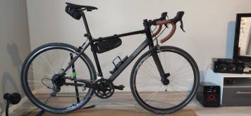

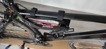

FalconHeavy Opublikowano 10 Lipca 2020 Opublikowano 10 Lipca 2020 U mnie się szykuje: - Sora na tył - łańcuch KMC 9rz - nowa owijka - nowy koszyk z amelinium - mały trójkąt/torba - wtedy może wejdzie drugi bidon.
FalconHeavy Opublikowano 10 Lipca 2020 Opublikowano 10 Lipca 2020 20 godzin temu, barto125 napisał: I pomodzone, poregulowane, wszystko działa, ale pada deszcz i nie potestuję Kosztorys: Klamkomanetki + przerzutka przód i tył = 150 zł Korba z supportem = 110 zł Linki, pancerze, baryłki do regulacji = 70 zł Razem = 330 zł Czy było warto? Mimo braku jazdy testowej, chociaż dla samej zabawy z przeróbką było warto + narzędzia których nie liczę, bo to się przyda na kiedyś jeszcze. + klocki hamulcowe których nie liczę, bo to nie potrzebne do dołożenia korby i klamkomanetek. Z tym blatem to będzie najszybszy T100 ever
FalconHeavy Opublikowano 10 Lipca 2020 Opublikowano 10 Lipca 2020 (edytowane) Nowa owijka prox, koszyk merida amelinium i m mała torba pod trójkąt. https://photos.app.goo.gl/ZSnqg2j6Xaw5AwYz6 Edytowane 10 Lipca 2020 przez FalconHeavy

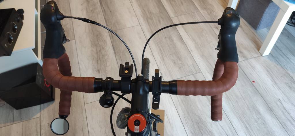

FalconHeavy Opublikowano 11 Lipca 2020 Opublikowano 11 Lipca 2020 (edytowane) Nie idź ta drogą. Masz już hak. Albo zmień na clarisa z długim wózkiem, albo kup przedłużkę montowana do haka. Owijka super, więc fotka wymagała poprawki. Grochówka również super Edytowane 11 Lipca 2020 przez FalconHeavy

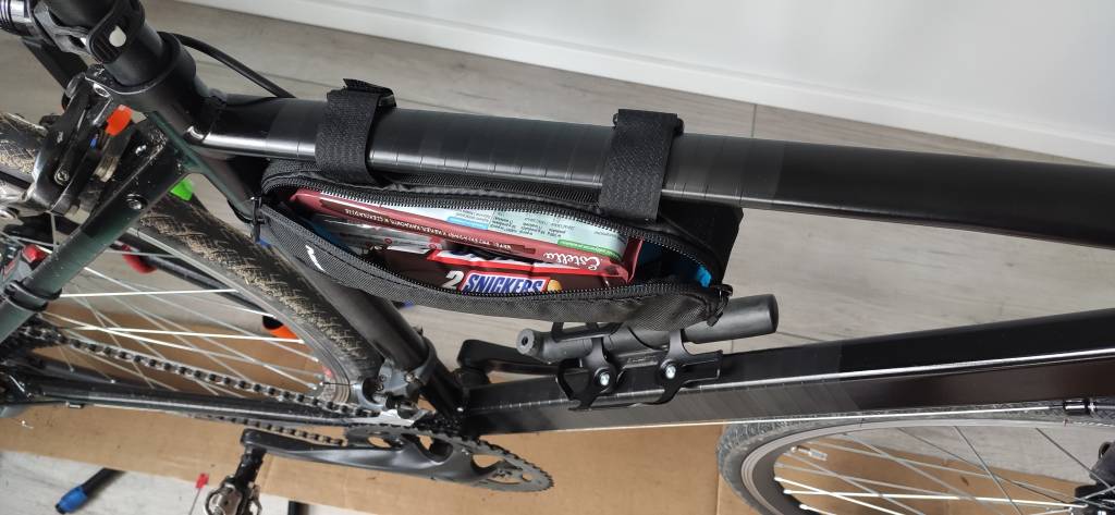

Gość Opublikowano 11 Lipca 2020 Opublikowano 11 Lipca 2020 Rama wygląda na tym zdjęciu jakby była zawinięta taśmą izolacyjną U Ciebie fajnie by pasował kolor "kameleon" z gamy Leader Foxa z lat 2000cznych. Super kolorystycznie i do charakteru Twojej jazdy. Tylko bądź tu mądry i jak się coś takiego robi...
FalconHeavy Opublikowano 11 Lipca 2020 Opublikowano 11 Lipca 2020 (edytowane) Bo tam gdzie często chwytam, opieram np. stojak o widełki, czy wieszam lampki, sakwy itp. Są owinięte taśmą. Ale jest to na tyle ładnie owinięte, że mi się podoba. Na pewno jest to praktyczne. https://photos.app.goo.gl/byz4S5Doy8WJiWuT9 Edytowane 11 Lipca 2020 przez FalconHeavy

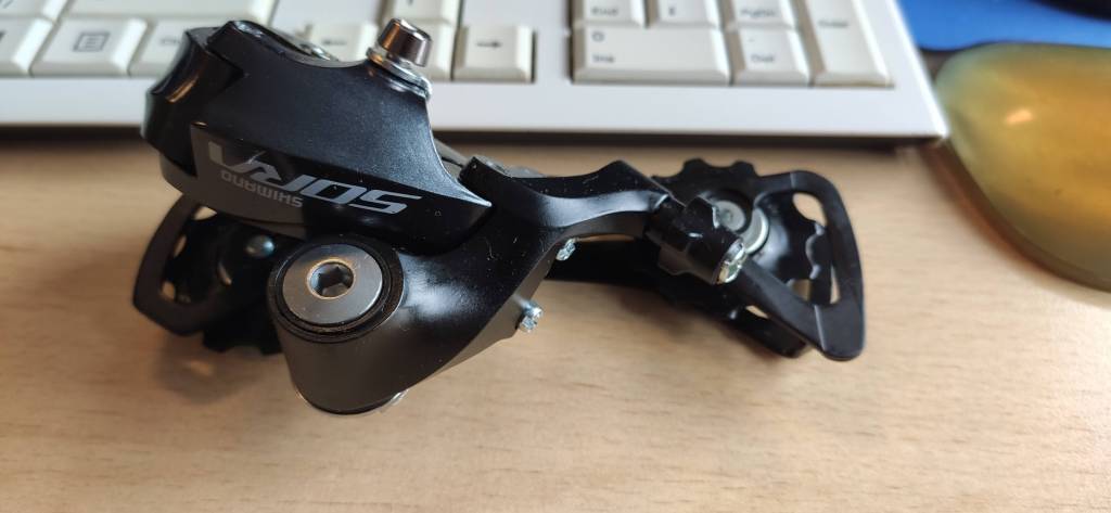

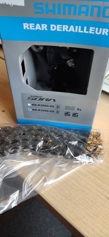

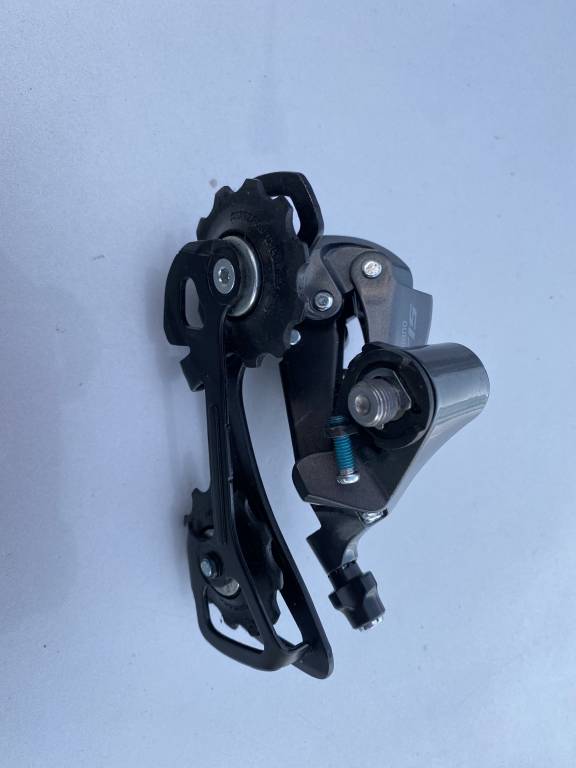

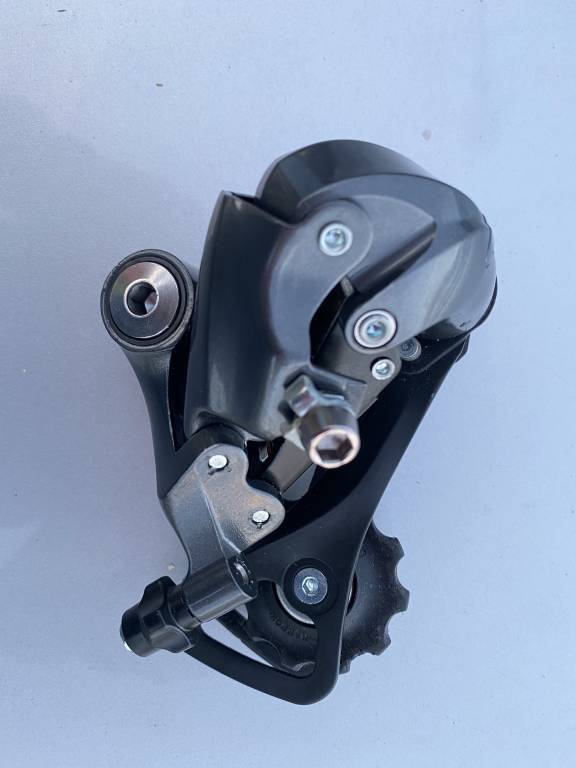

FalconHeavy Opublikowano 13 Lipca 2020 Opublikowano 13 Lipca 2020 (edytowane) Sorka Tym razem nowa zmieniarka. Edytowane 13 Lipca 2020 przez FalconHeavy
mmichal Opublikowano 13 Lipca 2020 Opublikowano 13 Lipca 2020 (edytowane) 23 minuty temu, FalconHeavy napisał: Sorka Mam u siebie sorę w T100 teraz. Zmieniam na Alivio bo ma dużo lepszą sprężynę, nie skacze tak łańcuch na wybojach a kosztuje tyle samo. Podpatrzyłem to u Fuji, dają taki zestaw do swoich graveli Fuji Jari Edytowane 13 Lipca 2020 przez mmichal

barto125 Opublikowano 13 Lipca 2020 Opublikowano 13 Lipca 2020 Możliwe że mam za długi support, albo moja przerzutka przednia jest na 3 przełożenia? Generalnie działa, ale: bez linki ramię przerzutki dotyka ramy roweru, po napięciu linki jest ok, ale żeby wrzucić na najwyższy blat muszę mocno dociągać manetką - już po kliknięciu, jak mocniej napnę linkę, to łańcuch potrafi spaść za blat. Kręcenie śrubami regulacyjnymi za bardzo nic nie daje.
FalconHeavy Opublikowano 13 Lipca 2020 Opublikowano 13 Lipca 2020 (edytowane) Jeżeli kwadrat na 2rz. to: BSA 68 110mm. Natomiast łyżka na 3rz jest szersza, ale 2rz również obsłuży. https://www.olx.pl/oferta/przerzutka-przednia-shimano-claris-fd-2403-3rz-CID767-IDFGzlR.html Edytowane 13 Lipca 2020 przez FalconHeavy 1
barto125 Opublikowano 13 Lipca 2020 Opublikowano 13 Lipca 2020 12 minut temu, FalconHeavy napisał: 110mm A to by wiele wyjaśniało, od meridy prawdopodobnie mam 122 mm.
