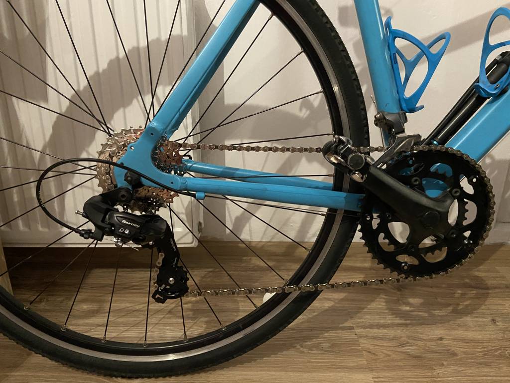

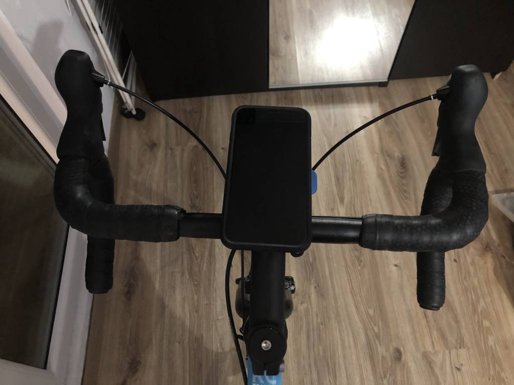

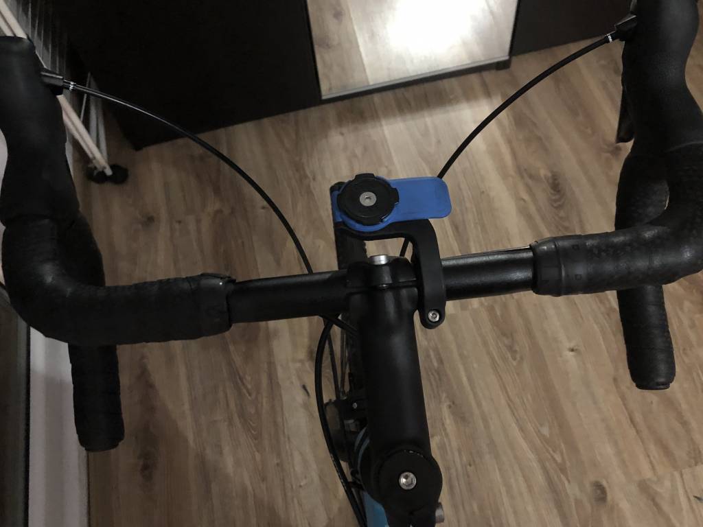

Dziaku Opublikowano 21 Maja 2020 Opublikowano 21 Maja 2020 (edytowane) Ja chyba póki co kończę temat modyfikacji Tribana. Lista zmian na dzień dzisiejszy: - klamkomanetki Microshift R8 2x8, - przerzutka przód Claris, - korba Prowheel Ounce 50/34, - pedały jakieś podróby m520 z decathlona, - suport Neco na maszynach, - kaseta Microshift 12x32 8rz. z decathlona, - łańcuch Accent 8rz., - owijka Pro Race Comfort + wkładki żelowe Pro, - uchwyt na telefon Quad Lock Out-Front. W planach jakieś konkretne lampki jeszcze tylko i opony za jakiś czas, podobają mi się Continetale Contact Speed. Edytowane 21 Maja 2020 przez Dziaku 2
