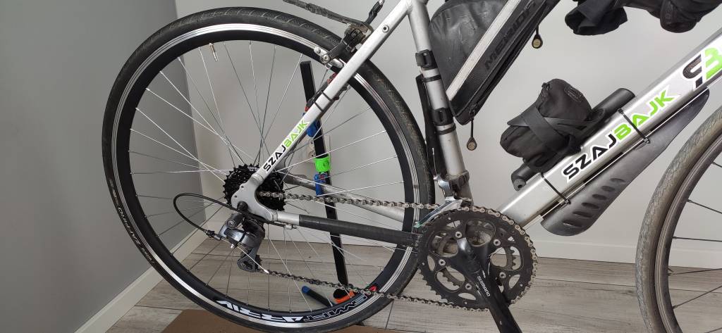

bazia Opublikowano 2 Maja 2020 Opublikowano 2 Maja 2020 Tak przy okazji...zachciało mi się opon. Deklowe już łysiały. Najpierw kupiłem Mitasy, ale wchodzily dziwnie ciasno. Złapałem kapcia. Myślałem że dałem ciała. Złamałem stopę. Rok przerwy. Teraz wsiadłem znowu. Nowe koła, nowe dętki i te Mitasy. 40km i dwa kapcie. Trafiło mnie lekko nerwem i kupiłem Schwalbe LandCruisery 35c. Jakośc wykonania petarda. Tylko....po założeniu i od 3 bar w górę - trze z tyłu o mechanizm hamulca...i tu pytanie... Czy te Schwalbe ktoś inny miał tak samo? Mniemam że przy 32C w przekroju poprzecznym byłyby mniejsze i może by nie tarło. Ktoś używał?

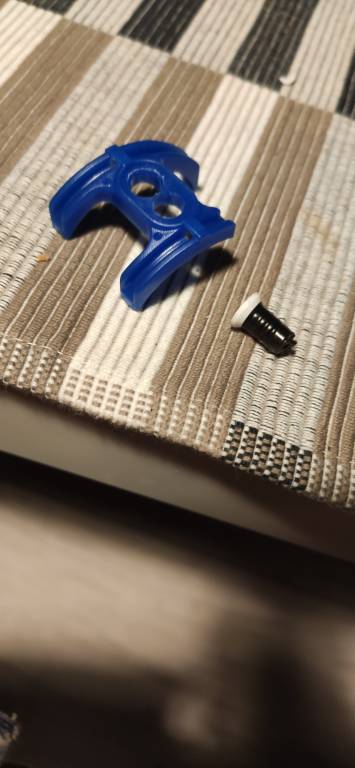

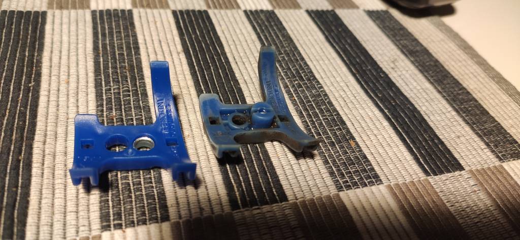

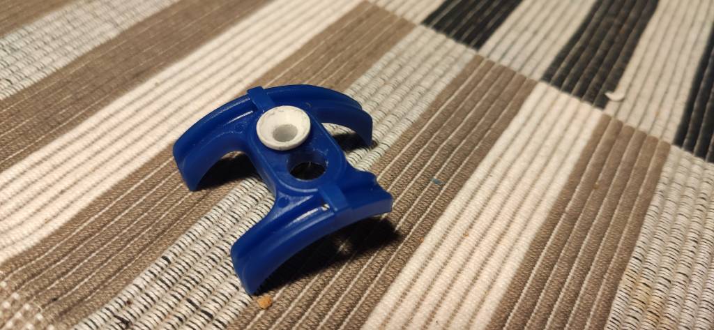

FalconHeavy Opublikowano 2 Maja 2020 Opublikowano 2 Maja 2020 (edytowane) Gdzie można dostać ślizg sm-sp18-t do tribana? Kupiłem jakiś z allegro ale nie pasuje. Musi mieć taki czopek rozporowy od spodu. Edytowane 2 Maja 2020 przez FalconHeavy

kaido2 Opublikowano 2 Maja 2020 Opublikowano 2 Maja 2020 1 godzinę temu, wojtas2201 napisał: Mógłbym Cię prosić o wrzucenie linka do supportu który musiałbym w tym przypadku dokupić? Czy to chodzi o to, żeby był np. 68x110? (https://www.centrumrowerowe.pl/wklad-suportu-shimano-bb-un26-pd1655/?v_Id=22278) Miski wykonane z tworzywa dyskwalifikują ten suport. Używam tych : https://allegro.pl/oferta/suport-neco-maszynowy-113-5-118-122-5-127-5mm-5167996666?fromVariant=5103720529 1 godzinę temu, wojtas2201 napisał: Mógłbyś rozwinąć myśl? Standardowy support z tribana będzie pasował do tego clarisa? Claris jest pod HTII . Suporty HTII są na pressfit jak BSA68 jaki jest w Tribie. Można użyć BB500 i Clarisa tylko po co? To samo będzie na Tourneyu i wspomnianym wyżej Neco za 2 dychy na kwadrat. 59 minut temu, FalconHeavy napisał: Gdzie można dostać ślizg sm-sp18-t do tribana? Kupiłem jakiś z allegro ale nie pasuje. Musi mieć taki czopek rozporowy od spodu. Użyłbym kolka rozporowego.

FalconHeavy Opublikowano 2 Maja 2020 Opublikowano 2 Maja 2020 (edytowane) @kaido2 tak zrobiłem i co ciekawe dopiero teraz przeczytałem twój post Zrobiłem czopka z kołka montażowego i o dziwo trzyma się na miejscu. Zanim znajdę właściwą część będzie musiało wytrzymać. Edytowane 2 Maja 2020 przez FalconHeavy 1

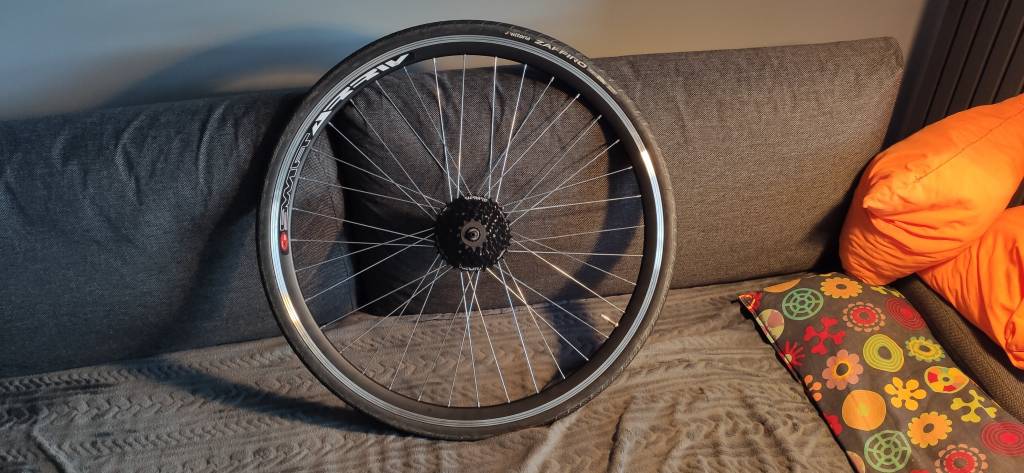

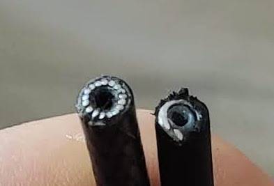

FalconHeavy Opublikowano 3 Maja 2020 Opublikowano 3 Maja 2020 Trochę porobiłem tribika - Nowe koło zainstalowane. Tanie i na kulkach, ale przynajmniej proste i pod kasetę z opcją upgrade-u do tarcz. obręcz pod opony 28c+ - kaseta 12-32 -nowy ślizg + zadbanie o to by linka nigdzie nie tarła po drodze. - nowe linki i pancerze. Nie cudowałem, linki shimano dla road bike. Trochę się, zdziwiłem bo te linki mają oplot jak linki hamulcowe - spiralka zamiast drutów co potem wyłażą
Gość Opublikowano 3 Maja 2020 Opublikowano 3 Maja 2020 Swift Arriv ciężka ale mocna obręcz. Tylko trzymaj rower w suchym - jest z jakiegoś takiego taniego szajsowatego alu, że szybko się utlenia. Ja kupiłem używane koło na prędce z tą obręczą i tyle o ile moją 100+kg osobę wozi bezproblemowo - choć z obręczą z Trybcia nie miałem takich przejść jak Ty. To wygląda po prostu OKROPNIE.
