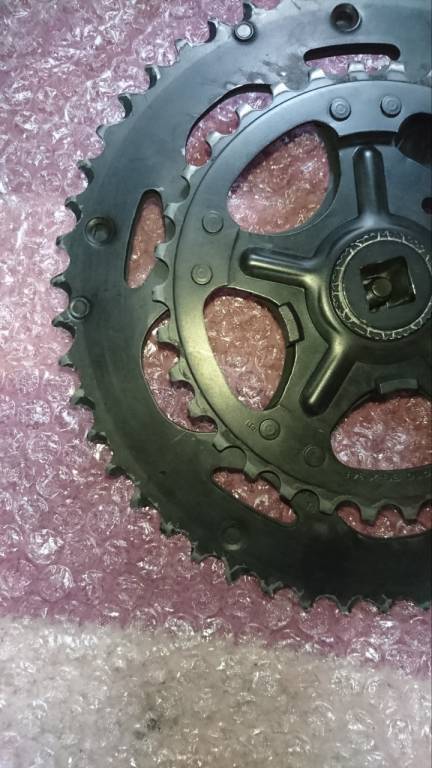

fubu125 Opublikowano 16 Maja 2020 Opublikowano 16 Maja 2020 (edytowane) Witam. Padła decyzja na zmianę korby w moim Tribanie 100, na dwublat FC-A070. Mam w dobrej cenie używkę korby, przerzutki przedniej i klamkomanetek. Właściciel pisze ze przejechane 3000km. Teraz pytanie, bo jestem zielony w temacie. Jakie jest prawdopodobieństwo ze z wyżej wymienionymi częściami może być coś nie tak? W senie ze są zużyte? Edit: Podsyłam zdjęcie korby Edytowane 16 Maja 2020 przez fubu125
mmichal Opublikowano 17 Maja 2020 Opublikowano 17 Maja 2020 19 godzin temu, fubu125 napisał: przejechane 3000km. Jakie jest prawdopodobieństwo ze z wyżej wymienionymi częściami może być coś nie tak? W senie ze są zużyte? Jeśli są proste to się niczym nie martw. Tylko tanie korby z marketu jesteś w stanie po takim dystansie "zajechać". Jeśli jest markowa to jeszcze dużo kilometrów zrobi. 1
