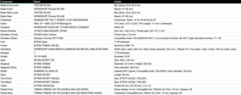

GLSMN Opublikowano 12 Maja 2020 Opublikowano 12 Maja 2020 (edytowane) W dniu 28.04.2020 o 11:13, GLSMN napisał: Zebrałem specyfikację i zrobiłem szczegółową tabelkę ze wszystkimi komponentami stockowymi Triban 100, możecie korzystać:https://docs.google.com/spreadsheets/d/1DcfH9ThIMesDCxa92Dx7UzBvh2ASCVcIdc8Ek5d_Trg Oczywiście wszystkie poprawki mile widziane. Chciałbym przeprowadzić pare modyfikacji (głównie chodzi o wygodę – nie kupuje tej pseudo manetki) i dopytać, czy wszystko będzie ze sobą współgrać. ETAP 1 (Manetka): – Manetka | Shimano Claris ST-R2000-R (8 rzędów) – głównie z powodu schowanych linek ETAP 2 (Napęd): — Przerzutka | Shimano Claris RD-R2000-GS (8 rzędów) — Łańcuch | SHIMANO CN-HG71 (8 rzędów) — Wolnobieg | Sunrace 13-34T MFM568 (8 rzędów) Miało być górnolotnie ale zostanie rozsądniej. Kupiona manetka Shimano Sora ST-R3300 7r., więc zostaje obecny napęd – bez planów na większą rozbudowę. Do tego polecana przez was owijka PRO Sport Control i łańcuch KMC X8-93 116 (ten fabryczny to jakiś dramat – zużycie 1% i straszny hałas). Uda mi się zamknąć w 124,00 zł za te komponenty. Czy ktoś próbował sprzedawać tę fabryczną manetkę? Byli jacyś chętni? Edytowane 12 Maja 2020 przez GLSMN

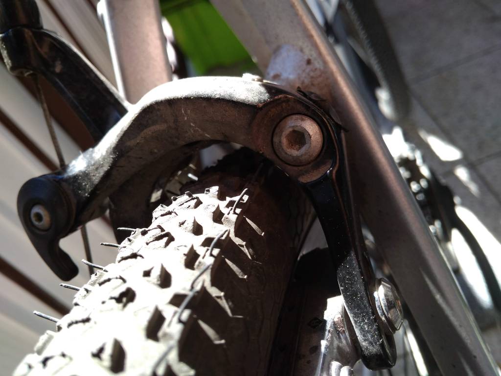

ffurbo Opublikowano 12 Maja 2020 Opublikowano 12 Maja 2020 2 godziny temu, TTomson napisał: 35c wejdzie do Tribana? Na zdjęciu continental race king zwijana 35. Sorki za kąt, mam bagażnik założony i lepiej nie zrobię, ale widać że luzu jest sporo. Porównywalnie z fabryczną 32. 1

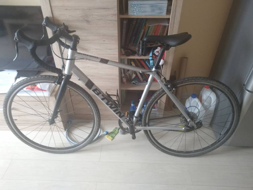

Gość Opublikowano 13 Maja 2020 Opublikowano 13 Maja 2020 Tak jak mówiłem: Nie szukali - wyszedł "przy okazji" innego incydentu. Cały poobijany, napęd uwalony, wózek przerzutki krzywy, łańcuch zaklinowany pomiędzy korbą a mufą. Cholera wie gdzie go trzymali, jak transportowali, oddany na kapciach.4h go doprowadzałem do porządku. Nie mam siły już na przejażdżkę. Na sucho wszystko działa - jutro będziemy ogarniać dalej temat.Wiem, że to nie jest sprzęt za dużą kasę ale cieszę się jak dziecko;D
