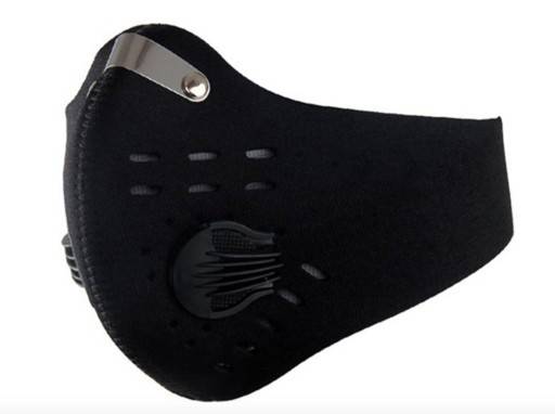

FalconHeavy Opublikowano 5 Maja 2020 Opublikowano 5 Maja 2020 W zimę śmigam w masce jak poniżej, tylko dziur porobiłem więcej. Ciężko było na początku ale się przyzwyczaiłem. Trochę jak z zapchanym katalizatorem czy dpf teraz śmigam w zwykłej masce tak by się nikt nie przyczepił. Nie chroni mnie i pewnie innych też nie wiele.
