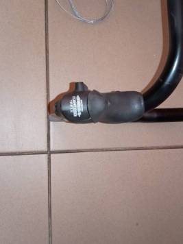

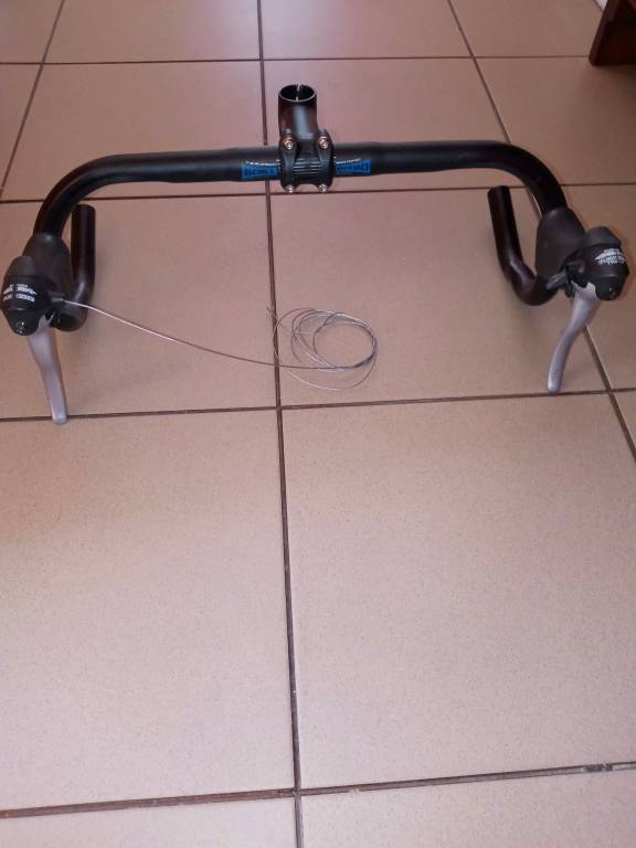

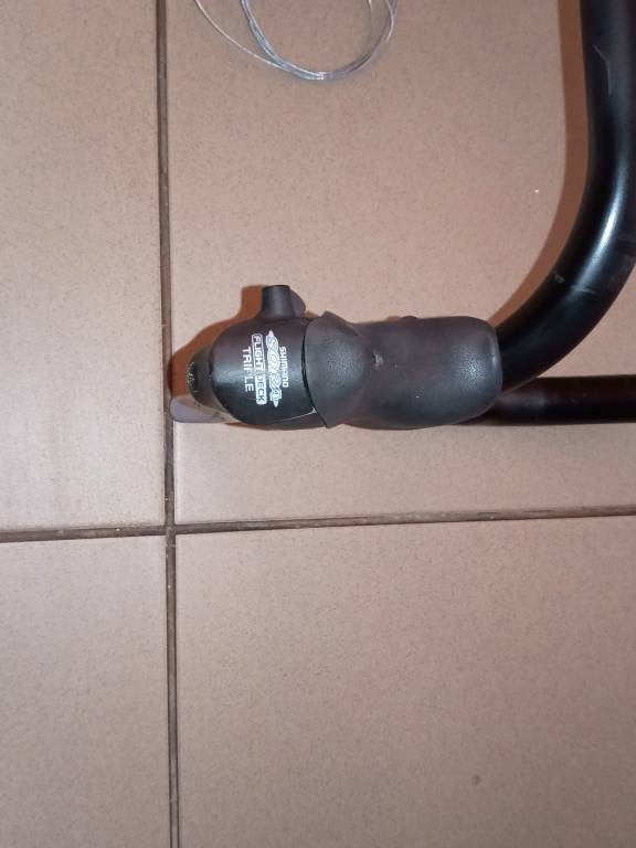

mmichal Opublikowano 24 Kwietnia 2020 Opublikowano 24 Kwietnia 2020 (edytowane) 23 godziny temu, banita100 napisał: Super Chodzi o satysfakcję że samemu można coś porobić Super Witam wszystkich miłośników T100 mam pytanko mam zamiar dać te klamki shimano sora do mojego T100 albo chociaż tą na 8 rz a z przodu dam 1 tarczę 38T co myślicie o tych klamkach zgrają się Zgrają bez problemu. Z kasetą 7 będzie 1 bieg "pusty" na manetce, reszta ma taki sam skok więc będzie działać. Edytowane 24 Kwietnia 2020 przez mmichal
