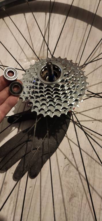

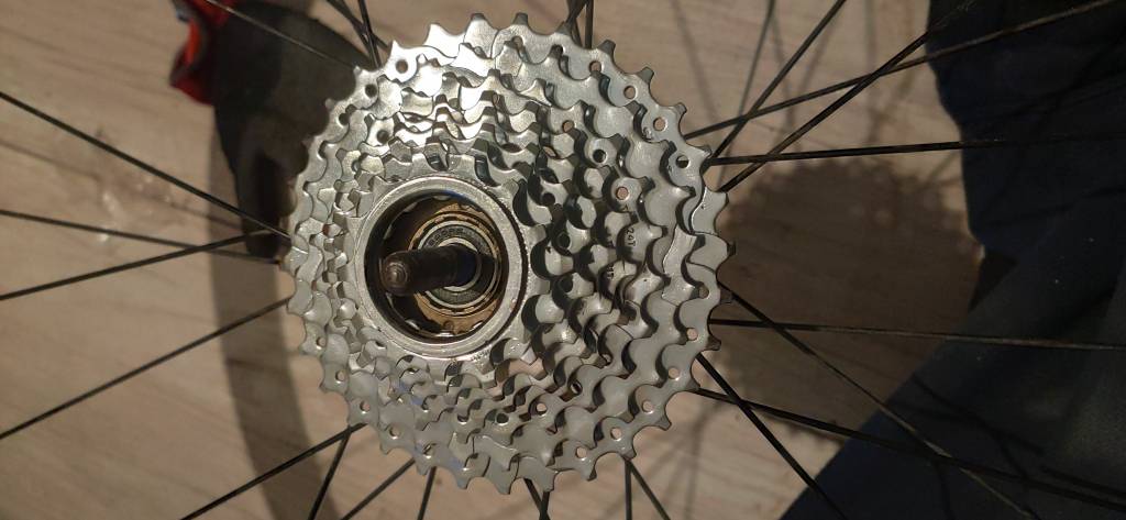

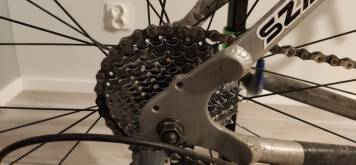

FalconHeavy Opublikowano 2 Marca 2020 Opublikowano 2 Marca 2020 (edytowane) Dzisiaj z tej mojej kapciowej oponki wyszedł bombel i parę kilometrów dalej usłyszałem strzał jak z kapiszonów. Wystrzeliła dętka i rozerwało oponę. Wystraszyłem się 😂 Wywaliłem zużyty wolnobieg sunrace. Wsadziłem Wenturę 8rz. Ciężko było wcisnąć te moje dodatkowe łożyska, ale się udało ;). Doszedł oczywiście nowy łańcuch hg71. Dodatkowo wymusiło to serwis kulek piasty. Wymieniłem wszystkie na nowe. Na +, że teraz ładnie cykają zapadki Wentury. Sunrace tylko szumiał. Być może był wadliwy. Edytowane 2 Marca 2020 przez FalconHeavy 1

mmichal Opublikowano 3 Marca 2020 Opublikowano 3 Marca 2020 11 godzin temu, FalconHeavy napisał: Ciężko było wcisnąć te moje dodatkowe łożyska, Co za patent z tymi łożyskami? do wolnobiegu to wciskasz?
FalconHeavy Opublikowano 3 Marca 2020 Opublikowano 3 Marca 2020 (edytowane) Na pierwszym foto u góry są nabite. Chodzi o dodatkowe podparcie na ośce dla wolnobiegu, coś w stylu bębenka i kasety. 8-rz jest szerszy, ale dzięki tym łożyskom opiera się o oś przy ostatniej zębatce. Na pewno nie zaszkodziło Pod koniec masz zdjęcia z montażu: https://photos.app.goo.gl/6iq6U1NKzkwziYRQ6 By zdjąć wolobieg trzeba zdemontować oś z lewej strony i wybić razem z łożyskami przez wolnobieg. Ale to nie jest wcale minus, bo kulki trzeba czasem serwisować. U mnie było kilka pogryzionych. Edytowane 3 Marca 2020 przez FalconHeavy
Gość Opublikowano 4 Marca 2020 Opublikowano 4 Marca 2020 @FalconHeavy ciekawy patent. Symbol łożyska?
FalconHeavy Opublikowano 4 Marca 2020 Opublikowano 4 Marca 2020 6900 2RS ŁOŻYSKO KULKOWE 10x22x6 mm 61900 2RS Kupione na allegro

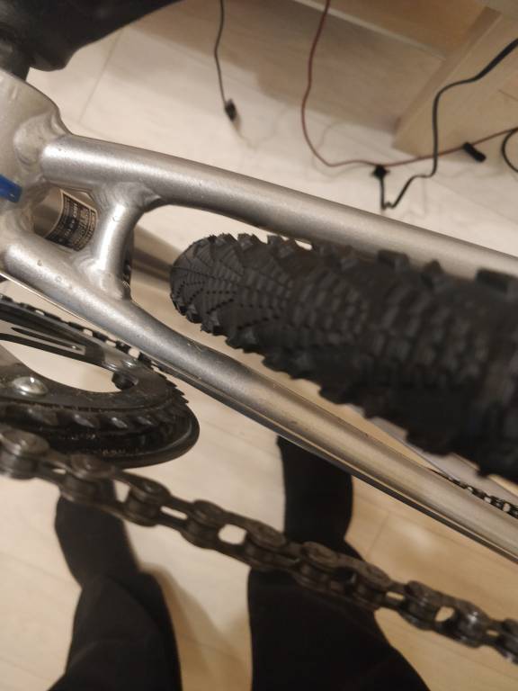

Gość Opublikowano 17 Kwietnia 2020 Opublikowano 17 Kwietnia 2020 (edytowane) 38 minut temu, Dziaku napisał: Jakie oponki maks wchodzą w końcu w nasze Tribany ? Wiem, że było to opisane w tym temacie ale coś kurde znaleźć nie mogę. Chce kupić oponki w stylu Continental Contact Speed tylko zastanawiam się czy 35 czy 37 mm. CX Comp 700x35 wchodził i było sporo miejsca na szerokość ale... - o schludnych błotnikach zapomnij - tylko typowe MTB montowane gdzieś na podsiodłówkach itp. - ściąganie koła wymagało rozpinania hamulca lub spuszczania powietrza z koła Nie tyle miejsce w ramie ogranicza - bo tam myślę, że nawet 43 by wlazła. W hamulcach się nie zmieści Edytowane 17 Kwietnia 2020 przez Odie
mmichal Opublikowano 18 Kwietnia 2020 Opublikowano 18 Kwietnia 2020 Ja mam 35mm + pełne błotniki i z błotnikiem większa raczej nie wejdzie ale spokojnie się mieści ta 35mm i nic nie ociera.
