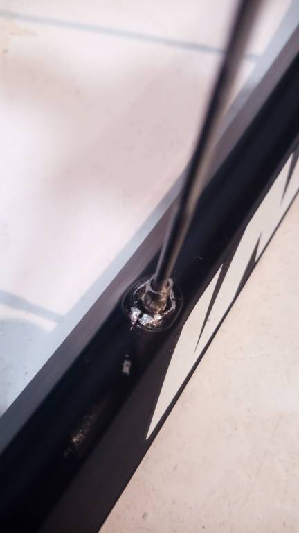

Fimala Opublikowano 21 Lutego 2020 Opublikowano 21 Lutego 2020 1 godzinę temu, lukaszzsch napisał: Co jest złego w aksiumach? Miękkie, szprychy pękają, nyple sie wyrywają. Szkoda zachodu. Już za tą cene coś złożyć albo za połowe tej ceny kupić koła na Ali.
lukaszzsch Opublikowano 21 Lutego 2020 Opublikowano 21 Lutego 2020 Z ciekawości pytam, bo mam canyona z aksiumami, a jeszcze niedawno na tym forum pisano, że to pancerne koła na lata

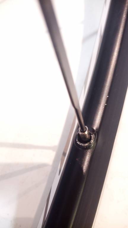

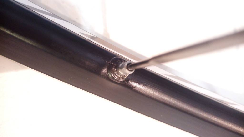

Gość Opublikowano 21 Lutego 2020 Opublikowano 21 Lutego 2020 Godzinę temu, lukaszzsch napisał: Z ciekawości pytam, bo mam canyona z aksiumami, a jeszcze niedawno na tym forum pisano, że to pancerne koła na lata Jak zawsze życie zweryfikowało.. Do niedawna tez je miałem za super koła... Aż sie okazało że szprychy są niedostępne a zamiennik to koszt 11 zł za sztukę. A przy centrowaniu powyrywały się nyple z obręczy i generalnie dobranoc. Nasz forumowy ekspert potwierdził, że podstawowe koła Mavika służą do tego, żeby pisało "Mavic i rower się dzięki temu lepiej sprzedawał. Koszt serwisu jest beznadziejnie wysoki a obręcz tak skonstruowana ze dzieje się to co widzisz. powinna strzelić szprycha lub obrócić się nypel a nie takie cuda. U mnie to koło zreanimowane skończyło na trenażerze... i tak z lekkiego centowania przed sezonem zrobił się zakup nowych kół. Zestaw teraz w decathlonie kosztuje 700zł. Za tyle samo Daveo jest w stanie złożyć koła na piastach Novatecha i obręczach DT które będą dużo mocniejsze i łatwiejsze w serwisie... Ja z braku takiej kasy kupiłem chińczyki (też Mavic ale Cosmic) i czekam na dostawę.
Zajop Opublikowano 21 Lutego 2020 Opublikowano 21 Lutego 2020 Zibi, sory, ale z Twoimi kołami nie stało się co się stało, dlatego ze to aksjumy, tylko dlatego że kasetę czyściłeś wylewając cała chemię na koło. Co zresztą sam zauważyłeś. Daevo w tej cenie złoży koła lepsze, mocniejsze i łatwiejsze w serwisie. Które trzeba będzie serwisować.
Gość Opublikowano 21 Lutego 2020 Opublikowano 21 Lutego 2020 10 minut temu, Zajop napisał: Zibi, sory, ale z Twoimi kołami nie stało się co się stało, dlatego ze to aksjumy, tylko dlatego że kasetę czyściłeś wylewając cała chemię na koło. Co zresztą sam zauważyłeś. Daevo w tej cenie złoży koła lepsze, mocniejsze i łatwiejsze w serwisie. Które trzeba będzie serwisować. Od tego mogły ewentualnie zapiec się nyple (ostatecznie po nasmarowaniu wszystkie odkręciłem) a nie popękać obręcz. proszę cię... Wejdź na OLX i zobacz ile jest ofert sprzedaży takich kół z informacją (niewielkie pęknięcie przy nyplu)
