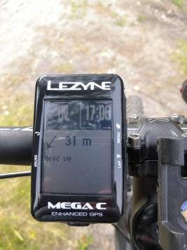

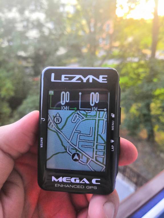

Edwin91 Opublikowano 12 Czerwca 2019 Opublikowano 12 Czerwca 2019 W dniu 11.06.2019 o 12:22, Genzo napisał: ścieżka – niby wszystko ok – licznik pokazuje ścieżkę, ale dlaczego TYLKO ścieżkę (żadnych innych danych nie można wyświetlić). Przełączając ekrany podczas jazdy jeden ekran jest dedykowany ścieżce. Brakuje opcji, żeby ścieżka była na przykład na połowie ekranu, a żeby na drugiej połowie można było wyświetlić przynajmniej prędkość. SIGMA ROX7/11 to ma. Sugestia przesłana do Lezyne Też mnie to boli, co najlepsze, gdy wchodzisz przez aplikacje w ustawienia ekranów, to jest opcja żeby pokazać ścieżkę i jeszcze 2 wartości typu prędkość/dystans. Ale nie przekłada się to na to co widać na komputerku.
Genzo Opublikowano 12 Czerwca 2019 Opublikowano 12 Czerwca 2019 Też mnie to boli, co najlepsze, gdy wchodzisz przez aplikacje w ustawienia ekranów, to jest opcja żeby pokazać ścieżkę i jeszcze 2 wartości typu prędkość/dystans. Ale nie przekłada się to na to co widać na komputerku. Gdzie jest ta opcja? Nie znalazłem jej nigdzie. Możesz opisać? Edit:Ok znalazłem. Wcześniej jej nie było w aplikacji. Pojawiła się po aktualizacji. Niestety wygląda na to że dotyczy Mega XL i Mega c Wysłane z mojego LG-H870 przy użyciu Tapatalka
Genzo Opublikowano 19 Czerwca 2019 Opublikowano 19 Czerwca 2019 W dniu 12.06.2019 o 12:34, Edwin91 napisał: Też mnie to boli, co najlepsze, gdy wchodzisz przez aplikacje w ustawienia ekranów, to jest opcja żeby pokazać ścieżkę i jeszcze 2 wartości typu prędkość/dystans. Ale nie przekłada się to na to co widać na komputerku. Zapytałem o to Lezyne i oto ich odpowiedź: Thank you for contacting Lezyne. You are correct that this setting in the app is for Mega devices. Unfortunately, we currently do not have plans to expand the feature list on Y10 devices. We will still support them for functionality. If you have any more questions or concerns, feel free to contact us. Thanks, -André Szkoda
Edwin91 Opublikowano 19 Czerwca 2019 Opublikowano 19 Czerwca 2019 Godzinę temu, Genzo napisał: Szkoda Bardzo. Mi osobiście jazda po śladzie na szosie wystarcza. Ale brakuje chociaż tej prędkości aktualnej, żebym wiedział czy za bardzo nie zamulam. Będę musiał pochylić się nad Twoim sposobem, bo dotychczas korzystałem z broutera. opcja fastbike (low traffic) i w drogę.
Grzembol701 Opublikowano 20 Czerwca 2019 Opublikowano 20 Czerwca 2019 Sprawdziłem u siebie na liczniku. U mnie mogę ustawić ekran, gdzie mam prędkość, czas jazdy i wskazówki z nawigacji.
Grzembol701 Opublikowano 29 Czerwca 2019 Opublikowano 29 Czerwca 2019 Dzisiaj sprawdziłem jeszcze ekran z mapą. Nie wiem czy to było wcześniej, ale nie szukałem, czy była aktualizacja. Na pewno była aktualizacja urządzenia i można na ekranie z mapką ustawić, żeby pokazywało 1 lub 2 informacje, dowolnie wybrane.
