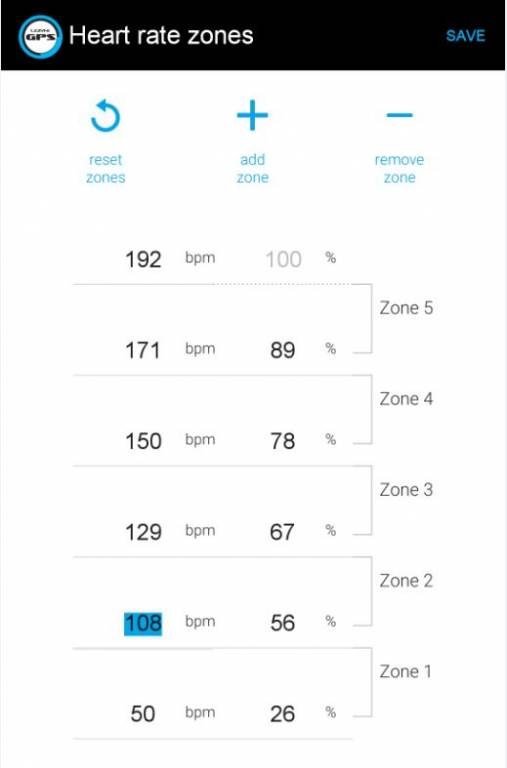

Rebeliant86 Opublikowano 29 Maja 2018 Opublikowano 29 Maja 2018 Czy po ostatnich aktualizacjach pojawiła się opcja stref tętna? Wysłane z mojego Redmi Note 4X przy użyciu Tapatalka
Rebeliant86 Opublikowano 29 Maja 2018 Opublikowano 29 Maja 2018 A możesz mi wrzucić zdjęcie jak wygląda ekran że strefami? Nigdzie nie mogę znaleźć a ciekaw jestem czy jest jakiś dobrze zrobiony ekran który pomógł by pilnować jazdy w żądnej strefie pulsu. Wysłane z mojego Redmi Note 4X przy użyciu Tapatalka

Gość axe95 Opublikowano 30 Maja 2018 Opublikowano 30 Maja 2018 Wrzucam fotografie z aplikacji gdzie ustala się strefy tętna oraz licznika. Dodam, że GPS działa z pulsometrem Geonaute ant+/bluetooth z Decathlonu. Generalnie jestem z gps bardzo zadowolony. Jedynie co mnie drażni to: zbyt długi czas "złapania" odpowiedniej wysokości n.p.m. oraz brak możliwości bezpośredniego wgrania pliku gpx do pamięci urządzenia by jeździć po śladzie. Po za tymi dwoma rzeczami urządzenie mogę polecić. W tym przedziale cenowym jest ok. Mam nadzieję, że aktualizacje w przyszłości rozwiążą te problemy.
