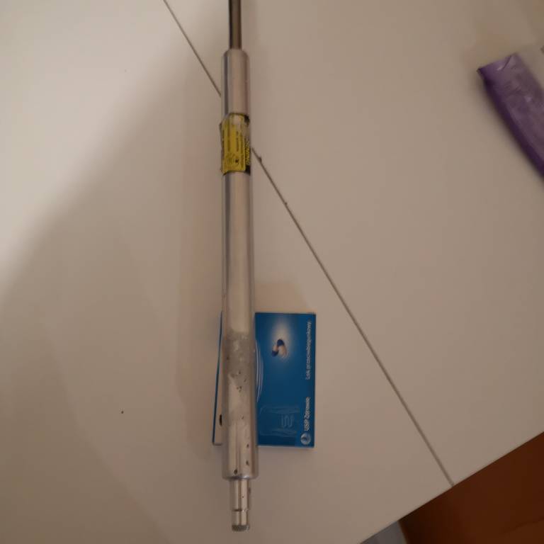

dziobi42 Opublikowano 15 Maja 2020 Opublikowano 15 Maja 2020 Część wszystkim chciałbym was prosić o pomoc w naprawie takiego cuda https://archiwumalle.pl/sr_suntour_raidon_r_l_air_100mm_mod_2008_super-1_2028589751.html nigdzie nie mogę znaleźć info ile powinno być oleju. Pneumatyki nie będę rozbierał gdyż nie mam pompki ale jak ktoś wie ile tam ma być oleju i jakiego też chętnie się dowiem 😉
Gość Opublikowano 15 Maja 2020 Opublikowano 15 Maja 2020 Jak byk wątek wyżej pełen opis serwisu Raidona ale po co tam zagladać...
dziobi42 Opublikowano 15 Maja 2020 Opublikowano 15 Maja 2020 Bo zdechł 😭 coś wali w środku i nie działa blokada ale już go rozebrałem i niestety zdechł ten nieszczęsny kartridż wywala olej przy wciskaniu.
