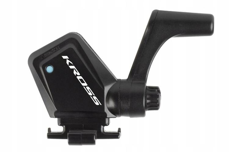

Eldo Opublikowano 21 Marca 2019 Opublikowano 21 Marca 2019 Jak by ktoś chciał do wahoo zapodac czujnik kombo (kadencja / prędkość) to ten z foto działa wyśmienicie !
