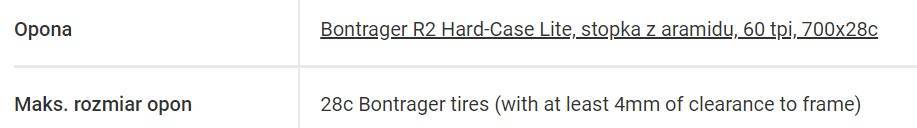

Igor77 Opublikowano 6 Sierpnia 2022 Opublikowano 6 Sierpnia 2022 Dzień dobry. Czy mogę mi ktoś powiedzieć jakie najszerszy opony można założyć do roweru Trek emonda ALR 6???
TrocheBiegam Opublikowano 6 Sierpnia 2022 Opublikowano 6 Sierpnia 2022 9 godzin temu, Igor77 napisał: Dzień dobry. Czy mogę mi ktoś powiedzieć jakie najszerszy opony można założyć do roweru Trek emonda ALR 6??? Specyfikacja roweru na stronie trekbikes.com...
