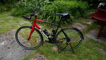

sinypl Opublikowano 16 Września 2018 Opublikowano 16 Września 2018 W dniu 14.09.2018 o 20:16, hanus napisał: 35c bez problemu Triban mojej dziewczyny "hanus" a co to za model opony? Chcę swojego Tribana przerobić na zimowego przelaja i myślałem o oponach o: 1. Schwalbe x-one 33 albo, 2. Vittoria Terreno Mix 33c Ale pytanie czy wejdą z takim bierznikiem?
hanus Opublikowano 16 Września 2018 Opublikowano 16 Września 2018 @sinypl to stare opony z mojego przełaja które przełożyłem do tribana dziewczyny. Na ściance napisane jest jedynie cst long life i tyle. Ciężko będzie je znaleźć. Ogólnie bardzo dobrze się spisywały Jeśli jesteś zainteresowany i ciekawy to mogę przymierzyć obecne opony Duro moe joe 35c z przełaja. One są dość agresywne 😉 Ale to tylko za specjalnym życzeniem 😀
sinypl Opublikowano 16 Września 2018 Opublikowano 16 Września 2018 2 godziny temu, hanus napisał: @sinypl to stare opony z mojego przełaja które przełożyłem do tribana dziewczyny. Na ściance napisane jest jedynie cst long life i tyle. Ciężko będzie je znaleźć. Ogólnie bardzo dobrze się spisywały Jeśli jesteś zainteresowany i ciekawy to mogę przymierzyć obecne opony Duro moe joe 35c z przełaja. One są dość agresywne 😉 Ale to tylko za specjalnym życzeniem 😀 hej, te Duro moe joe 35c faktycznie mają solidny bierznik, więc jak one wejdą to te co ja wymieniałem spokojnie też w takim razie w imieniu swoim i całego grona użytkowników `Tribana, którzy kombinują jak go wykorzystać zimą i czy na radę go wykrozystać w przełajach, proszę przymierz Moe Joe i wrzuć parę fot jak to wygląda... ja ze swojej strony deklaruję, że jak juz kupię schwalbe albo Vittorie na 33c to też wrzucę dla potomnych fotę poglądową ku chwale forum!
hanus Opublikowano 16 Września 2018 Opublikowano 16 Września 2018 @sinypl spoko w tygodniu zrobię podmiankę i wrzucę zdjęcia. Pozdrawiam 🚴🚵
hanus Opublikowano 17 Września 2018 Opublikowano 17 Września 2018 Proszę bardzo. Także nieco bardziej agresywne 35c wchodzi. Pozdrawiam wszystkich użytkowników tribana 520 1
