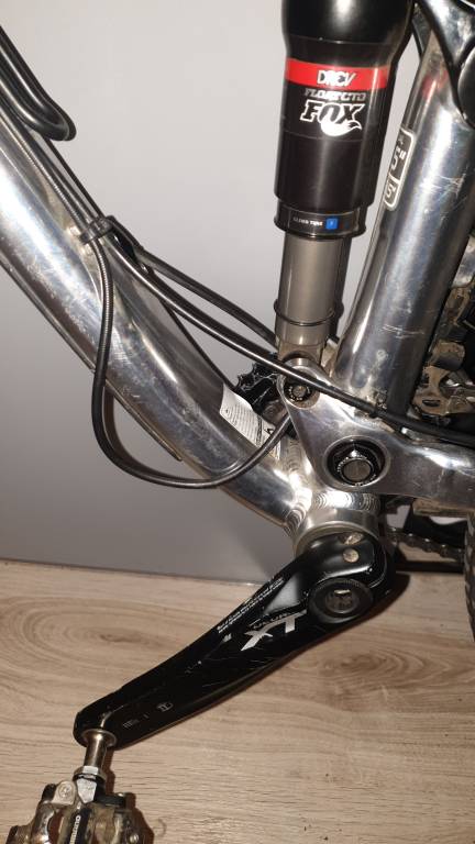

dzojo Opublikowano 21 Kwietnia 2020 Opublikowano 21 Kwietnia 2020 Tak właśnie mi się wydawało nawet na "zdrowy rozsądek" nie będąc w temacie. Dzięki wielkie 😉 To teraz podpowiedzcie czy tak może być czy mam w serwisie skrócić tę linkę??? Tak jest po obniżeniu sztycy bo kupel od którego kupiłem rower był sporo wyższy (sprzedał bo rama była dla niego za mała stwierdził po jakimś czasie). Zakładam że to słabo tak to zostawić?... Dobra przepraszam...człowiek się uczy całe życie...myśleć też...podciągnąłem tę linkę do góry i nie ma tematu... 🙂
dzojo Opublikowano 21 Kwietnia 2020 Opublikowano 21 Kwietnia 2020 (edytowane) W sensie bliżej kierownicy. Edytowane 21 Kwietnia 2020 przez dzojo
