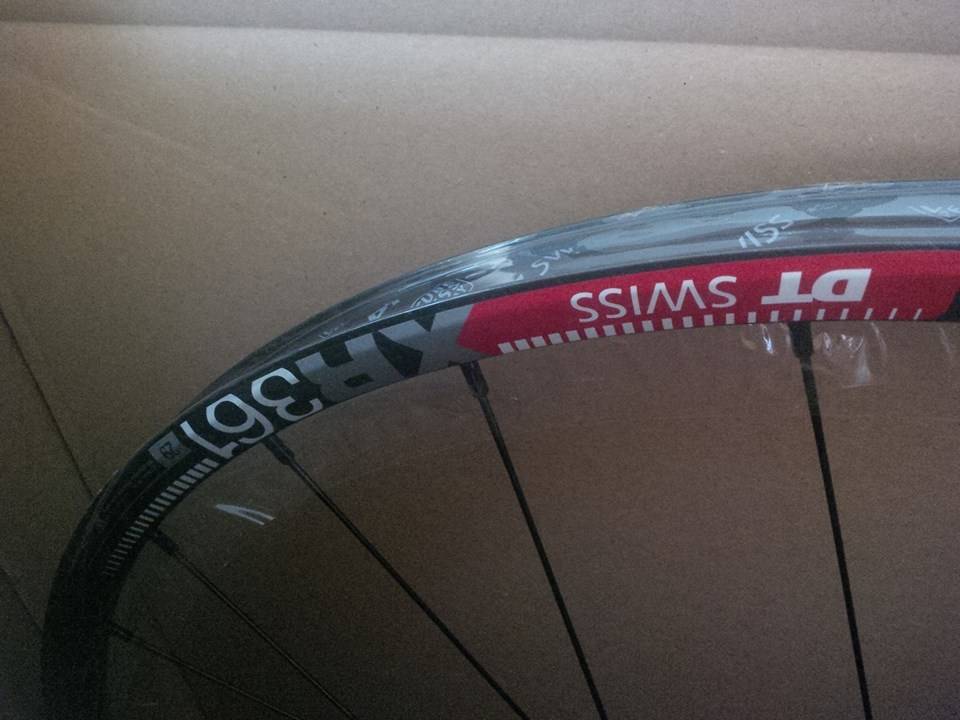

cieq Opublikowano 16 Marca 2018 Autor Opublikowano 16 Marca 2018 (edytowane) Update: Wpadają nowe koła w konfiguracji: piasty DT Swiss 370 Straightpull IS, asymetryczne obręcze DT Swiss XR 361, szprychy DT Swiss Compedition Race, nyple Sapim SILS sLock polyax. Waga zestawu 1,64 kg. Żylety Edytowane 16 Marca 2018 przez cieq 2

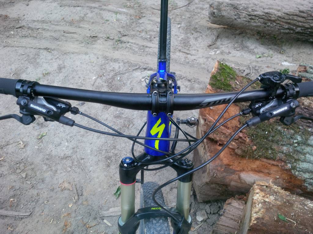

cieq Opublikowano 20 Marca 2018 Autor Opublikowano 20 Marca 2018 Haha Teraz kolej na kierę (skrócenie i nowe gripy) to i z mostkiem poeksperymentujemy

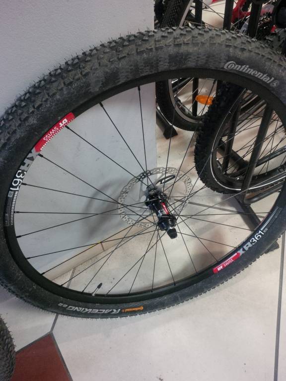

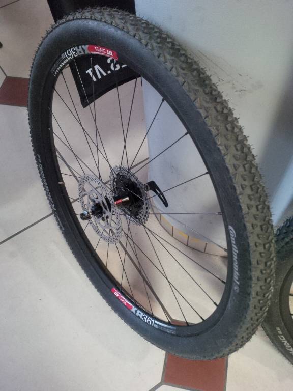

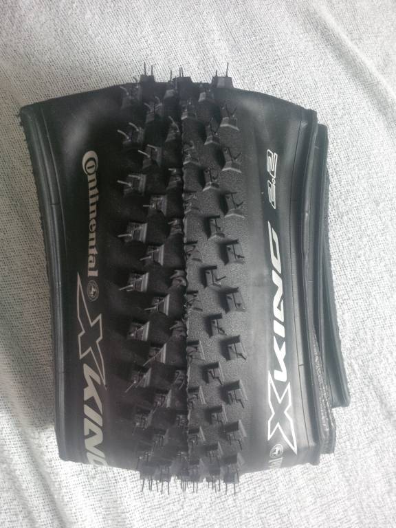

cieq Opublikowano 22 Kwietnia 2018 Autor Opublikowano 22 Kwietnia 2018 (edytowane) Udało mi się nabić trochę km na nowych kołach i stwierdzam z pełnym przekonaniem, że to najlepszy mod roweru jaki można zrobić przekładając jego koszt na efekt. Łatwość toczenia się w każdych warunkach, sztywność i to jak rower przyśpiesza jest bez porównania lepsze jak na seryjnych kołach. Polecam!!! Continental Race King - szybka opona na szutry, leśne ścieżki, kamyczki, korzenie i tym podobne. Sprawdza się u mnie bardzo dobrze w suchych warunkach i radzi sobie z lekkim błotem. Na mokrym i w większym błocie niestety jest gorzej. Mam RK z przodu i z tyłu i w niektórych sytuacjach ciężko jest zapanować nad rowerem bo tył żyje swoim życiem a przód swoim. Dlatego na cięższe warunki zakupię X-Kinga na przód. Fabrycznie miałem podobny set opon Speca (rzadki klocek z przódu i gęsty z tyłu). Edytowane 22 Kwietnia 2018 przez cieq 1

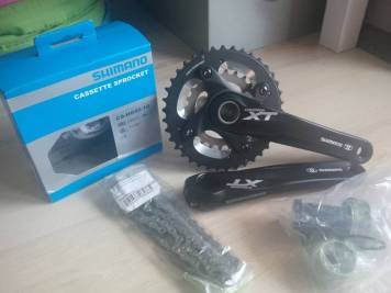

cieq Opublikowano 23 Kwietnia 2018 Autor Opublikowano 23 Kwietnia 2018 Dzięki, mi też pasuje Właśnie dotarły do mnie 2 flaszki od Shimano: 1

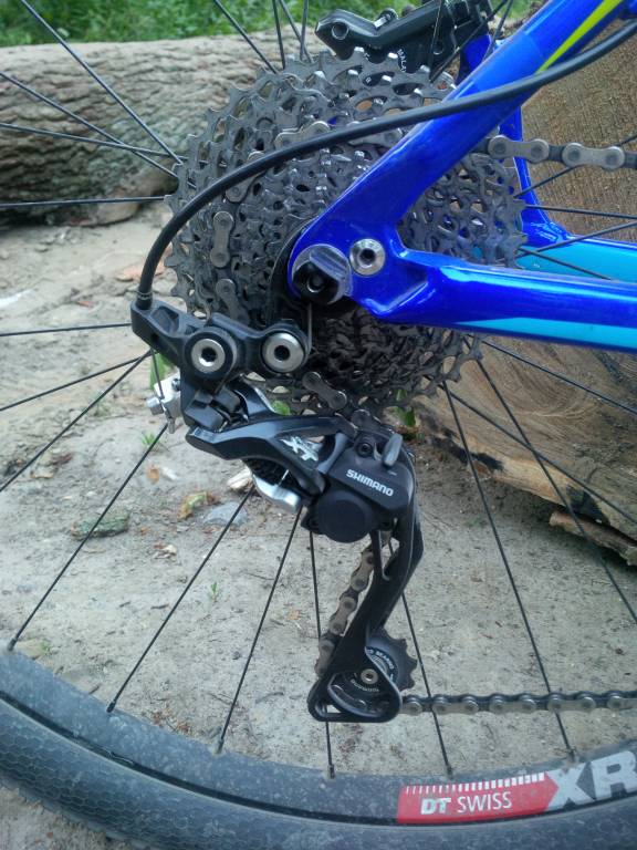

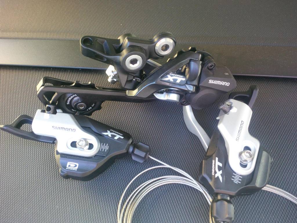

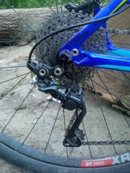

cieq Opublikowano 28 Maja 2018 Autor Opublikowano 28 Maja 2018 (edytowane) Dzień Dziecka - wpadają nowe manetki i tylna zmieniarka 😀 Edytowane 28 Maja 2018 przez cieq 1

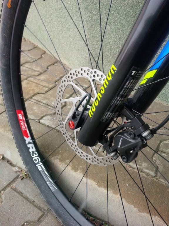

cieq Opublikowano 28 Maja 2018 Autor Opublikowano 28 Maja 2018 (edytowane) Dzięki Zrobiłem trochę km i zmieniłem elementy których działanie nie do końca mi pasowało. Pod lekkim znakiem zapytania stoją jeszcze hamulce. Edytowane 28 Maja 2018 przez cieq
Gość Opublikowano 1 Czerwca 2018 Opublikowano 1 Czerwca 2018 W dniu 28.05.2018 o 21:34, cieq napisał: Dzięki Zrobiłem trochę km i zmieniłem elementy których działanie nie do końca mi pasowało. Pod lekkim znakiem zapytania stoją jeszcze hamulce. Bierz Deorki M6000 Jest siła! :D
cieq Opublikowano 1 Czerwca 2018 Autor Opublikowano 1 Czerwca 2018 (edytowane) Myślałem o SLX-ach z tarczami XT. Ten sezon dokulam się na tych co mam, a w przyszłym zobaczymy Edytowane 1 Czerwca 2018 przez cieq

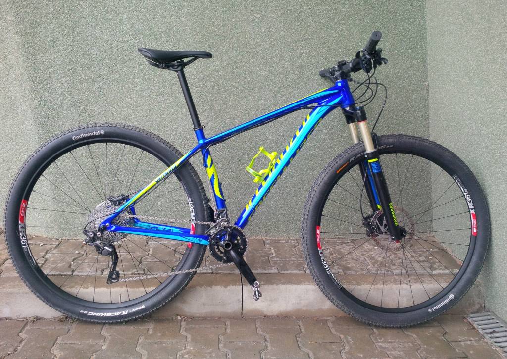

cieq Opublikowano 8 Czerwca 2018 Autor Opublikowano 8 Czerwca 2018 (edytowane) Fanty zamontowane, przy okazji udało się zważyć dziada - 11,3 kg bez pedałów co daje 1 kg mniej jak waga seryjnego roweru 😋 Edytowane 16 Lutego 2019 przez cieq
cieq Opublikowano 9 Czerwca 2018 Autor Opublikowano 9 Czerwca 2018 (edytowane) W dniu 20.03.2018 o 10:07, SpiderMAN napisał: A mostek nadal na plusie Na razie zostaje Edytowane 9 Czerwca 2018 przez cieq

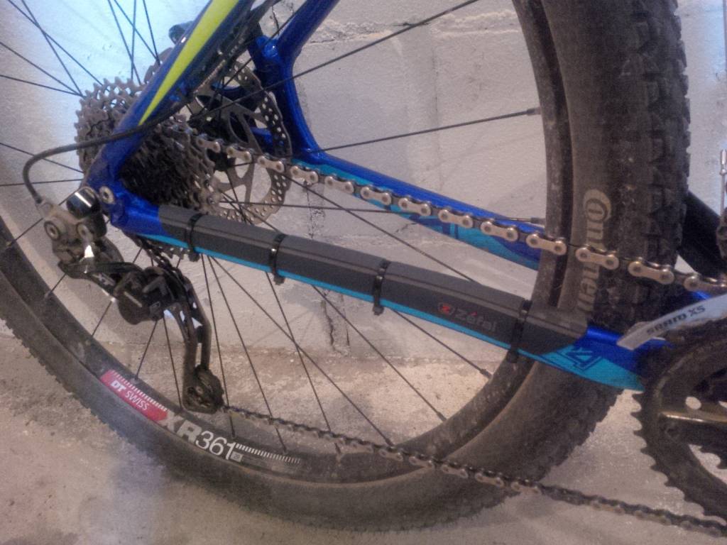

cieq Opublikowano 20 Czerwca 2018 Autor Opublikowano 20 Czerwca 2018 (edytowane) Wpadła dodatkowa osłona Zefal, mimo sprzęgła łańcuch potrafił walić o ramę. Edytowane 24 Czerwca 2018 przez cieq

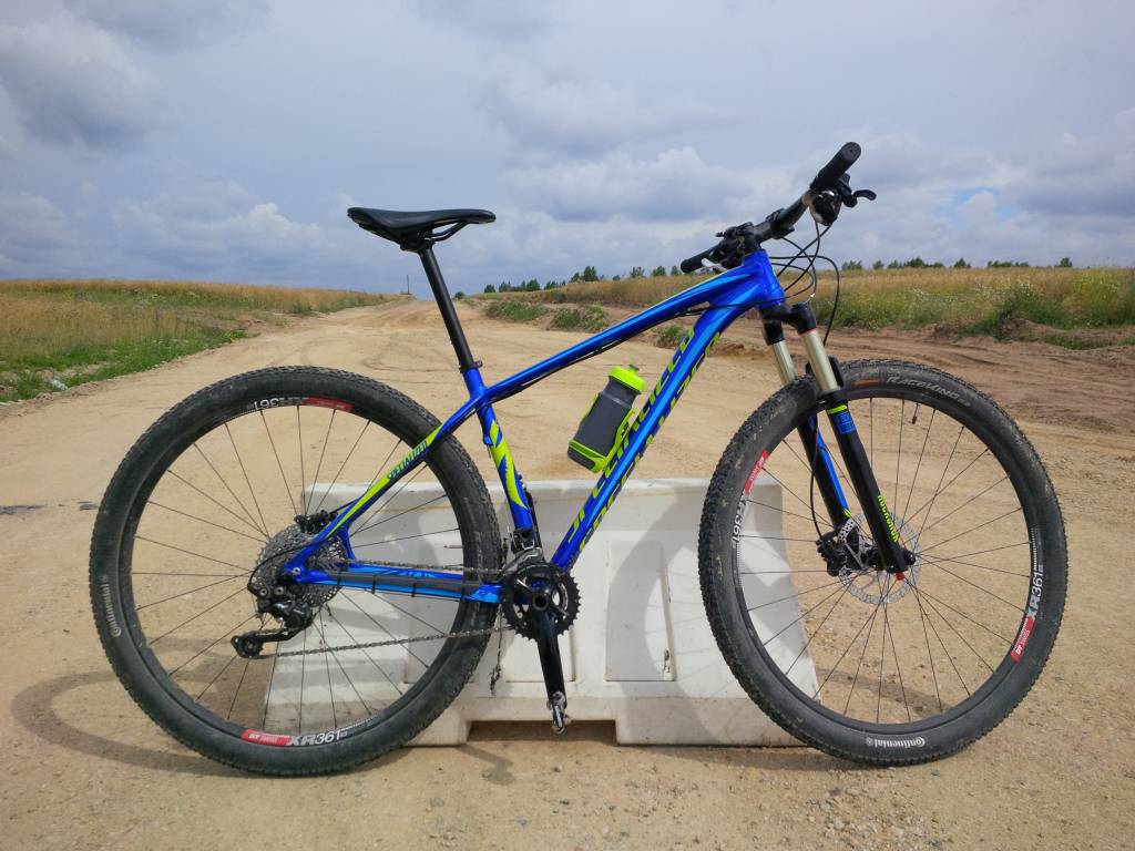

cieq Opublikowano 24 Czerwca 2018 Autor Opublikowano 24 Czerwca 2018 Rower w specyfikacji rajdowo-rekreacyjnej na 2018. 7 lipca mija rok od zakupu no i mamy maraton w Janowie k.Chełma
