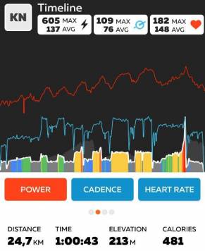

Obrazkowo wygląda to tak:

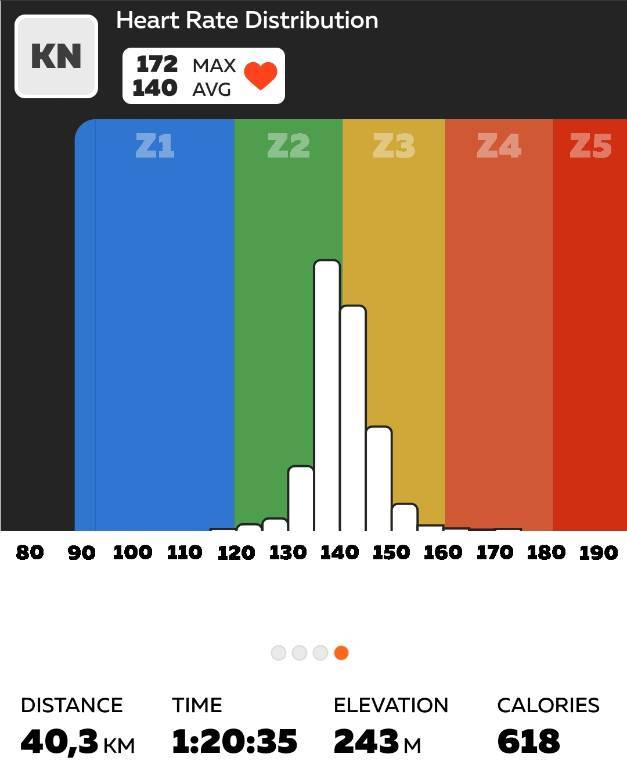

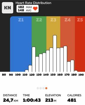

Trening godzinny (wybrałem z gotowych, Zwift academy 2020 Aerobic Power - pomyślałem że aerobik to będzie lekko...nie było :P )
Screenshot_2021-10-31-14-41-08-30_bb1e1fd548d3692c5ce52a1f98d0f38c.thumb.jpg.336c8e206d32abbde0bea3bed413353c.jpgScreenshot_2021-10-31-14-41-35-08_bb1e1fd548d3692c5ce52a1f98d0f38c.thumb.jpg.c54832ce54a55cc49bc3df5b5cc0d87d.jpg

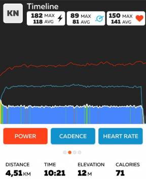

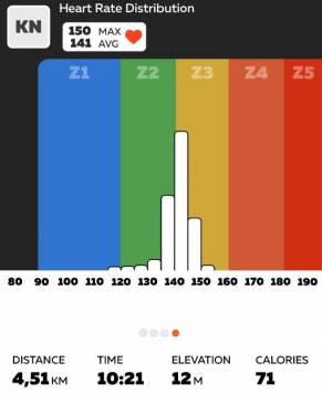

I ten test robiony chwilę po treningu....
Screenshot_2021-10-31-14-42-22-07_bb1e1fd548d3692c5ce52a1f98d0f38c.thumb.jpg.43f2fb173d7b5d58091e71745a0a6270.jpg
Screenshot_2021-10-31-14-42-39-05_bb1e1fd548d3692c5ce52a1f98d0f38c.thumb.jpg.26f25d537281afa579960fa9932993d7.jpg

Co miał pokazać ten twój test? Bo nie wiem jak się do tego odnieść.
W każdym razie tak możesz jeździć, moc "na niebiesko" więc jest ok, czasami można wplatać nieco jazdy z wykresem na zielono i bezie dobrze.

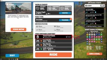

A gdzie te ABCD mogę znaleźć w zwifcie? Chętnie spróbuję :)
W szybkim teście chodziło mi o to, że moja moc jest "niebieska" a tętno przy niej już "żółte" - a wydaje mi się,  że przy paleniu sadełka powinienem utrzymywać puls na poziomie 120-130 tj. "zielone" .
Kolory - strefy ze zwifta.

Wybierasz Watopię i tu na masz "zakładkę" z aktualnie dostępnymi botami. Dalej wybierasz grupę z którą chcesz jechać i wio ;)
To, że moc jest na niebiesko, a tętno znacznie wyżej to raczej normalna sprawa. U mnie też nijak się to nie pokrywa. Gdybym miał kierować się niskim tętnem to w zasadzie nie musiałbym wsiadać na rower ;) Każdy z nas jest inny i będzie miał inne tętno przy danej mocy. Jeden będzie jechał z 120bpm, a inny w tym samym czasie może mieć 160bpm.

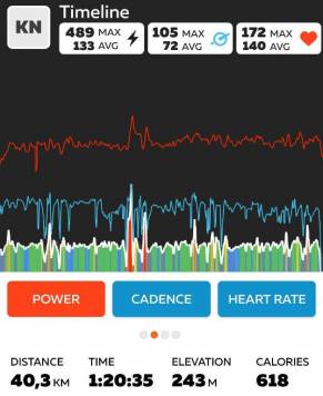

Spróbowałem tej jazdy z botem. Fajna zabawa 😁
I co ciekawe puls miałem taki jaki chciałem - średni wyszedł 127 a moc średnia 131.
Przed jazdą z botem zrobiłem próbny trening. 6min rozgrzewki, 18 min jazdy na poziomie 120w i 6min schłodzenia.
Średnia wyszła 105w (tak, te 12min zaniżyło) a średnie tętno 115.
Odczucia...z botem więcej cisnąłem, więcej "osiągnąłem" a samo zmęczenie było przyjemniejsze.
Chyba do takich dłuższych jazd po prostu bot będzie dobra opcja. A jak już trochę lepiej będzie z moją kondycja dodam jakieś treningi.
Jazda z botem to bardzo fajna opcja na spokojną jazdę. Ja dzisiaj zaliczyłem 60km ze średnią mocą 167w przy średnim tętnie 140 (ogólnie mam wysokie), słowem pełen relaks :)
Fajnie się jeździ z tym botem.
Problem w tym, że tak chyba jednak nie zredukuje kg.. wiem wiem, każdy wysiłek to redukcja tłuszczu. Natomiast efektywność...
Teoretycznie najwięcej spalił bym jeśli jeździł bym w pulsie 120 zapewne do 130.
Przy bocie jednak jest to większy puls dla mnie..
Screenshot_2021-11-02-22-35-58-30_bb1e1fd548d3692c5ce52a1f98d0f38c.thumb.jpg.9e956cf90b101f20d0eb4c84e40b434d.jpgScreenshot_2021-11-02-22-36-14-56_bb1e1fd548d3692c5ce52a1f98d0f38c.thumb.jpg.0234574fc121ad85ec43199100d0f1dd.jpg

Nie przejmuj się tym, będzie dobrze ;) Moje wykresy tętna wyglądają podobnie, zawsze jest wysoko, a mimo tego kilogramy można spokojnie gubić. Spokojnie kręć na płaskich trasach, a na pewno zobaczysz efekty.
Przy większym tętnie spalisz więcej na godzinę, bo większy wysiłek i zużycie kalorii.
