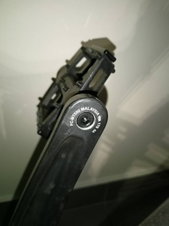

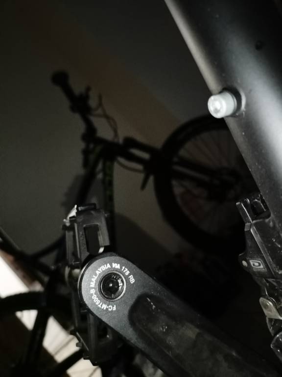

TOMALA72 Opublikowano 22 Października 2021 Autor Opublikowano 22 Października 2021 Korba w moim Devonie ma takie oznaczenie. nie mam problemów ze spadającym łańcuchem. 1
wolek Opublikowano 22 Października 2021 Opublikowano 22 Października 2021 To z lewej czy prawej strony?
TOMALA72 Opublikowano 22 Października 2021 Autor Opublikowano 22 Października 2021 Wracając do korby to miałem jedynie problem z dziwnymi hałasami podczas pedałowania, które ustały po wyjęciu korby z suportu i ponownym złożeniu. Większych problemów z rowerem nie miałem. Strzelającą w rurze podsiodłowej sztycę przesmarowałem delikatnie i jest cisza. Przyblokowała mi się też linka przedniej przerzutki w pancerzu, nie kombinowałem z jej reanimacją i sprawdzony serwisant wymienił linkę wraz z pancerzem oraz wyregulował zmieniarki za 35 zł Korbę też zresztą mi wcześniej zdjął i założył poprawnie za jedyne 10 zyli. 2 minuty temu, wolek napisał: To z lewej czy prawej strony? z lewej 6 minut temu, wolek napisał: To z lewej czy prawej strony? Faktycznie, z prawej jest identyczne oznaczenie:)

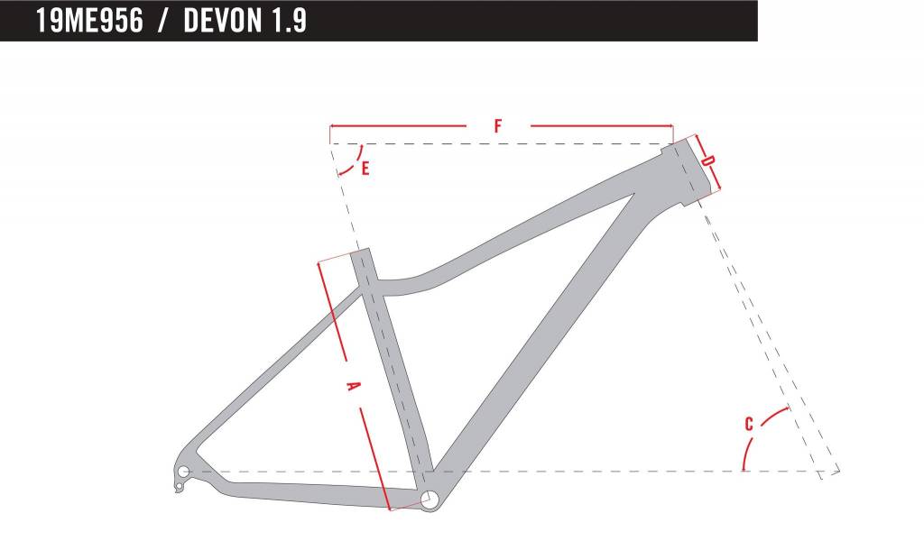

Mortygen Opublikowano 28 Października 2021 Opublikowano 28 Października 2021 Właśnie dostałem odpowiedź z Torpado (czyli znaleźli ! :D): 1
Sponge_84 Opublikowano 28 Października 2021 Opublikowano 28 Października 2021 4 godziny temu, moruniek napisał: Ja mam inne pytanie, czy dostaliście dożywotnią gwarancję na ramę ? Wysłałem zgłoszenie 9 października i wciąż czekam. Ja znalazłem ofertę na ten rower w necie, na Ukrainie i na Słowacji. Ta ostatnia strona bardzo przypomina opis z ME. Geometria samej ramy bardzo mi odpowiada, realizacja roszczeń gwarancyjnych zdecydowanie już nie (mój rower cały czas w serwisie i myślą co zrobić z upierdliwym klientem). https://rozetka.com.ua/ua/302034523/p302034523/ https://www.sportaturistika.sk/Horsky-bicykel-MTB-MTB-Bike-Tampado-Devon-1-9-M18-20-d428788.htm#googtrans(sk) ja nadal czekam na ten certyfikat, kontaktowałem się z media expert i mieli to sprawdzić, minął ponad miesiąc i nic nie napisali

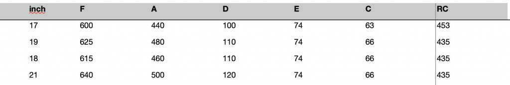

moruniek Opublikowano 28 Października 2021 Opublikowano 28 Października 2021 3 godziny temu, Mortygen napisał: Właśnie dostałem odpowiedź z Torpado (czyli znaleźli ! :D): Fajnie, tylko że ja mam ramę 20". Na stronie nie ma słowa o ramie w rozmiarze 21". 2 minuty temu, moruniek napisał: Fajnie, tylko że ja mam ramę 20". Na stronie nie ma słowa o ramie w rozmiarze 21". I z moich pomiarów, które są na poprzedniej stronie, tej 20" zdecydowanie bliżej do 19" z tej tabeli niż do tych 21".

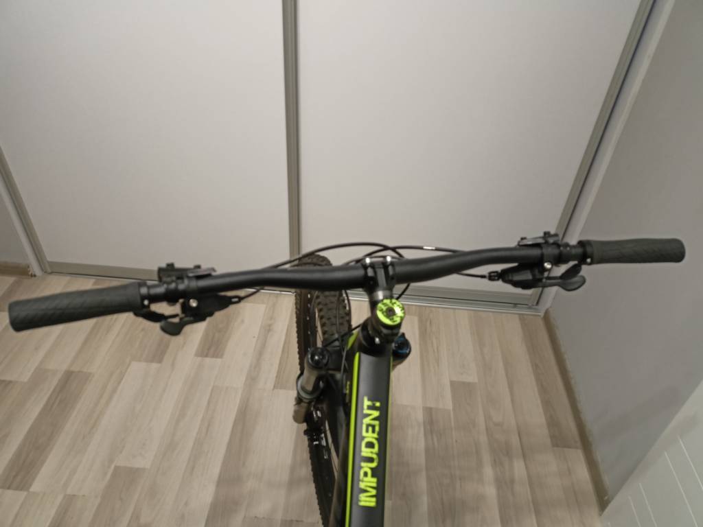

TOMALA72 Opublikowano 28 Października 2021 Autor Opublikowano 28 Października 2021 Ja jeszcze nie zarejestrowałem dożywotniej gwarancji na ramę ale za to Dewon dostał nową kierownicę XLC 760 mm. 1

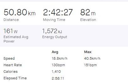

Mortygen Opublikowano 2 Listopada 2021 Opublikowano 2 Listopada 2021 Ja wczoraj zrobiłem sobie ciut dłuższą trasę na Devonie i np. gripy mi nie przeszkadzały na dłuższą metę, to siodełko na pewno do wymiany Nie jest jakieś wysokie tempo, ale dupsko mi odpadało.. a potem już go nie czułem 1

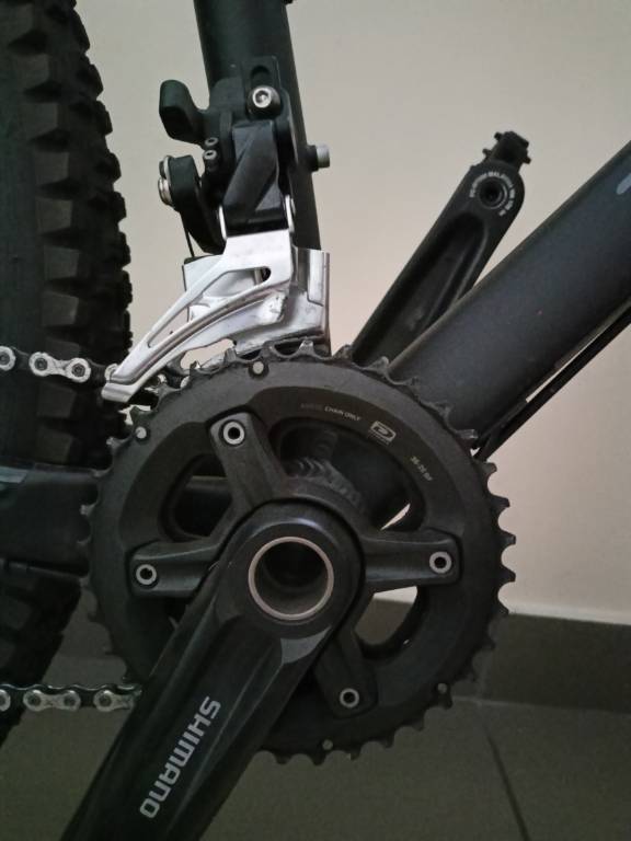

wolek Opublikowano 4 Listopada 2021 Opublikowano 4 Listopada 2021 Jak sobie radzicie z przednią przerzutką? Przecież tego nie idzie ustawić z tą korbą. Nawet z łańcuchem 11 rzędowym. Albo nie przerzuca w górę albo obciera.
Sponge_84 Opublikowano 4 Listopada 2021 Opublikowano 4 Listopada 2021 24 minuty temu, wolek napisał: Jak sobie radzicie z przednią przerzutką? Przecież tego nie idzie ustawić z tą korbą. Nawet z łańcuchem 11 rzędowym. Albo nie przerzuca w górę albo obciera. u mnie nic nie obciera, natomiast męczyłem sie z tym strasznie, zrobiłem korekcje na wysokości montażu, jest tam trochę ruchu opuściłem ją i nie trze, ale na skrajnych przełożeniach na obu rzędach hałasowała jak kręciłem korbą, wydawało mi się że obciera, po bliższym przyjrzeniu okazało sie że to łańcuch hałasuje, jest on nieźle wygięty na najmniejszym i najwiekszym przełożeniu z tyłu, nasmarowałem go olejem i podczas jazdy nic nie słychać. mi wysłali takie cudo 1
Mortygen Opublikowano 4 Listopada 2021 Opublikowano 4 Listopada 2021 42 minuty temu, wolek napisał: Jak sobie radzicie z przednią przerzutką? Przecież tego nie idzie ustawić z tą korbą. Nawet z łańcuchem 11 rzędowym. Albo nie przerzuca w górę albo obciera. U mnie o dziwo, od początku było wszystko ładnie zrobione, nic nie obciera, w miarę cicho chodzi.
wolek Opublikowano 4 Listopada 2021 Opublikowano 4 Listopada 2021 Jeszcze pokombinuję w takim razie. Może u mnie kwestia manetki xt, mało przed zmianami jeździłem. Ale w drugim rowerze miałem identyczna konfigurację - manetka xt i przód deore.
TOMALA72 Opublikowano 4 Listopada 2021 Autor Opublikowano 4 Listopada 2021 Ja skorzystałem z pomocy dobrego i sprawdzonego serwisanta, który mi to ogarnął po tym jak przyblokowała się linka do przedniej przerzutki w pancerzu. Wcześniej sam kombinowałem i zawsze gdzieś trochę obcierało przy skrajnych przełożeniach:)
wolek Opublikowano 4 Listopada 2021 Opublikowano 4 Listopada 2021 Tomala możesz wrzucić fotkę od strony korby na jakiej wysokości jest przerzutka? Tam przecież nie ma żadnej innej regulacji oprócz wysokości.
